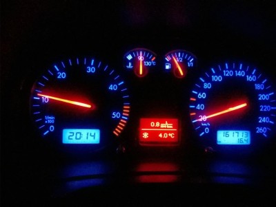

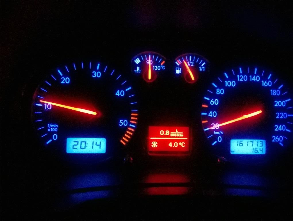

Да се похваля и аз с вече завършен проект. Нов километраж с half fis 1J0 920 826C с допълнително активиран остатъчен разход и голямо приключение с прокарване на кабела за температурния датчик, но важен е крайния резултат. Всичко това благодарение на колегата plamski3, който въпреки че вчера валя почти през целия ден, не ме върна, а свърши всичко с голямо търпение.
Доста ги разбира нещата момчето и винаги се отзовава, като имам въпроси.
Ето го и крайния резултат:
Ето го и крайния резултат:- anonimko

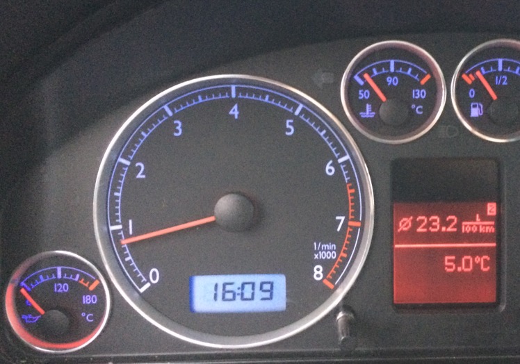

Вчера отделих 2ч40мин
прекарах 4 кабела от ново лостче до таблото..
Миг време с ваг-ком и уляля..
Въпроса ми е друг има ли нещо като тайно меню.. при емн ?
