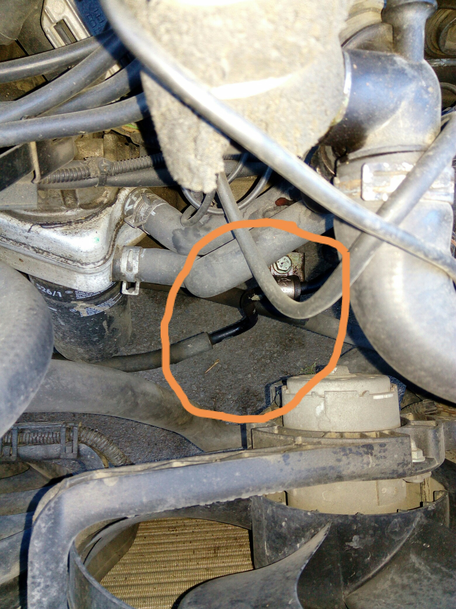

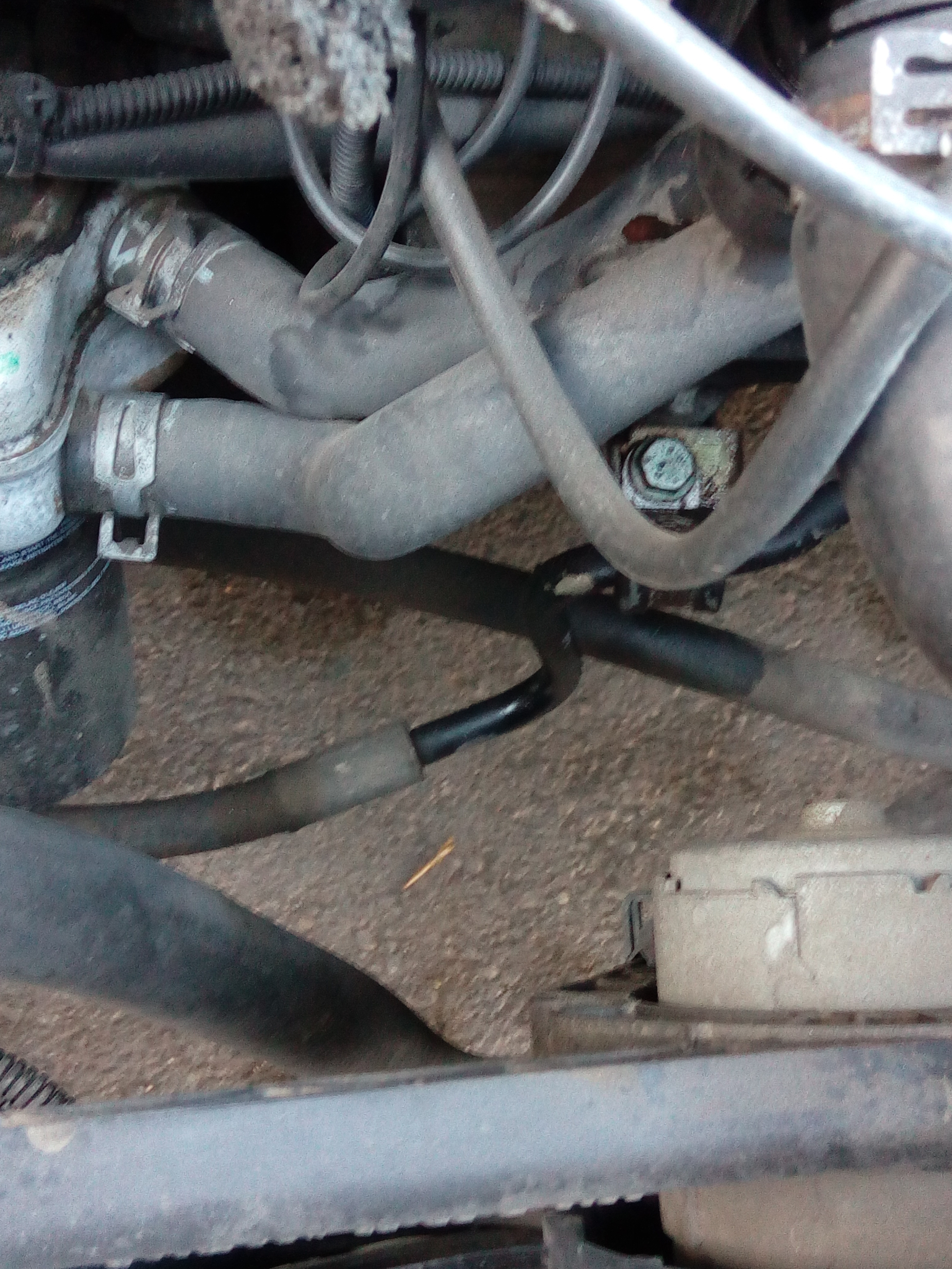

Здравейте колеги,днес забелязах че под колата се беше образувало петно.вдигнах капака и видях че антифриза ми е паднал под минимума.Отпред до перката има един маркуч,беше целия омаслен мисля че от него идва теча.

Въпроса ми е дали от тези ''тръбички'' преминава антифриз

Ако са метални от там минава хидравлична течност за кормилната рейка! Поздрави ;-)

Метални са..

Това, което си снимал, наистина изглежда като тръба за хидравликата. Т.е. виж от къде тече и поправяй. Най-вероятно ще иска смяна на тръбата - изпускат кербовките на накрайниците.

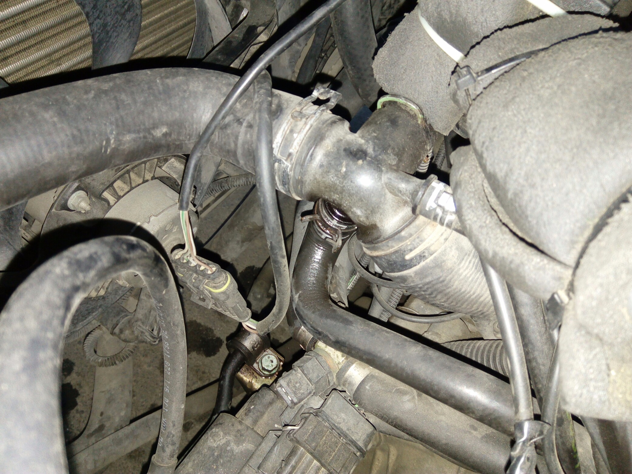

Като гледам мъркучите на масления отоплител имат петна. Тече антифриза на студен мотор, като загрее изсъхва и се получава подобно нещо. При мен така беше. Провери по-нагоре пластмасовия тройник. Успех!

Колеги, теча се оказа отгоре на тази тръбичка която съм снимал в началото.Ако не се бъркам мисля че е точно този пластмасов тройник за който казвате. Мисля първо да сменя скобата на маркуча който сълзи, ако не ще сменя троиника

В повечето случаи тече между тройника и главата и олива надолу по маркуча. Това е слабо място, за 40000км смених 2 тройника.

Смених скобата и пак има теч..май трябва да сменя тройника

огледай тройника отдолу .......... аз три пъти го свалях за да видя че точно на ъгъла се е цепнал и то тече само когато системата е под високо налягане :th_up
