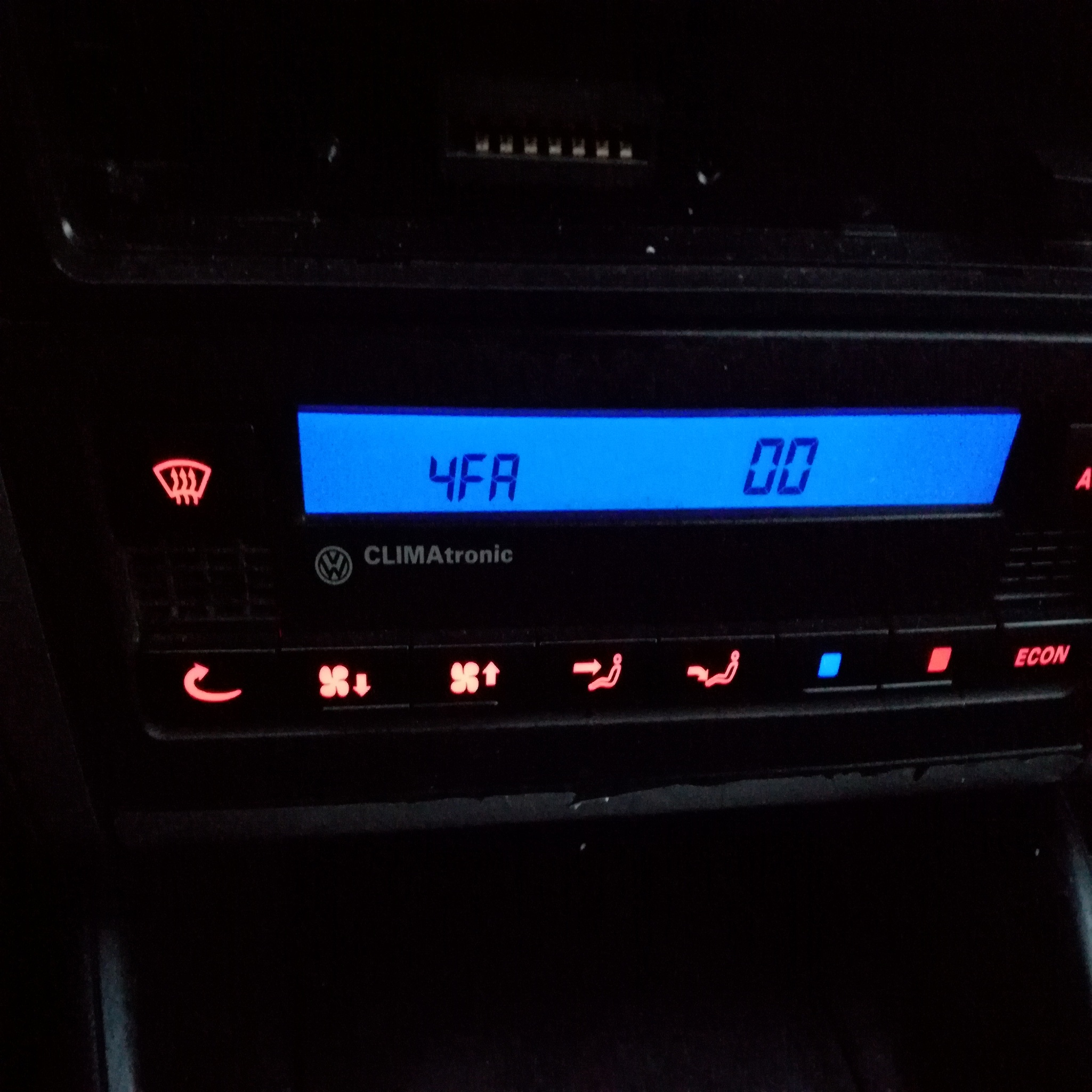

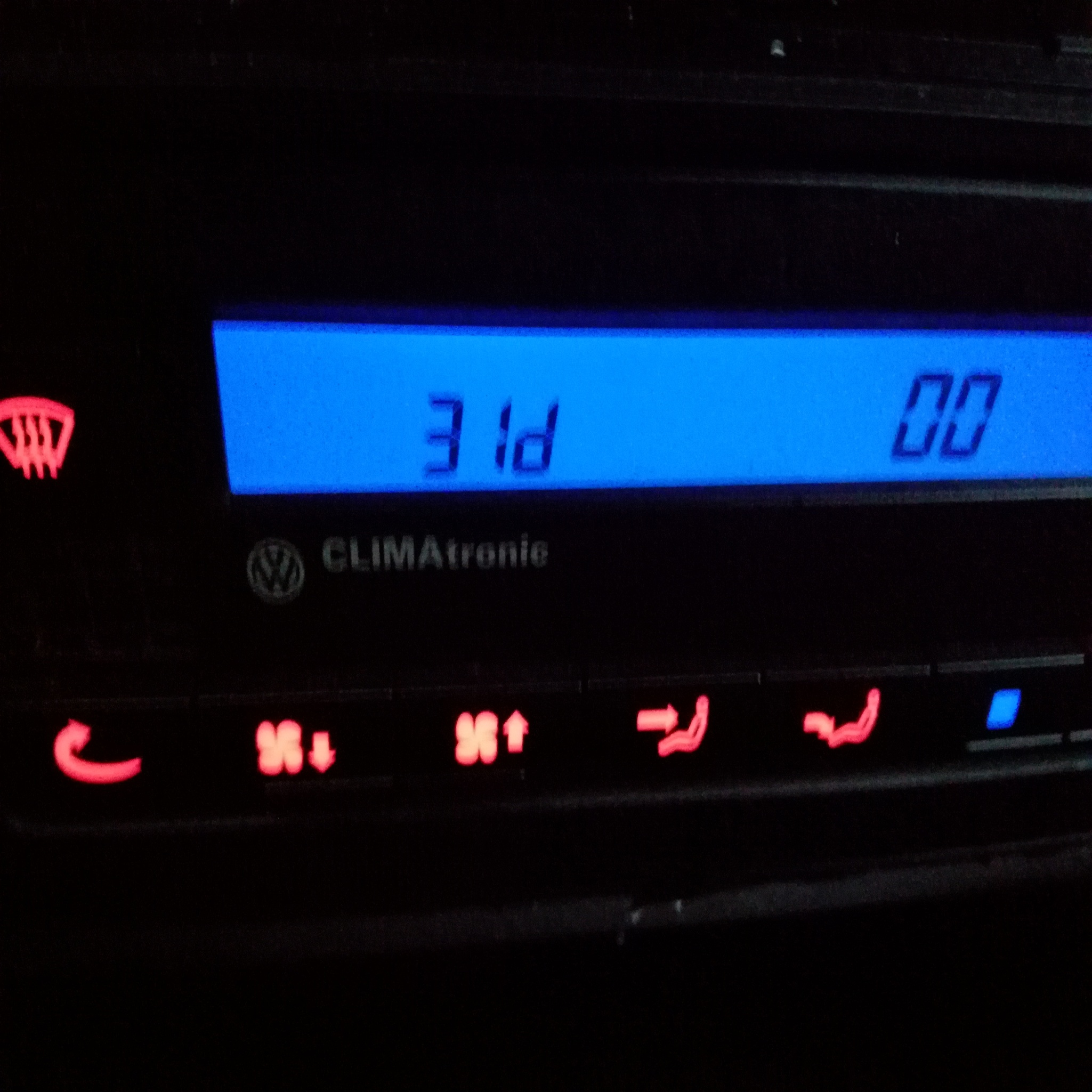

Здравейте! От всичко, което изчетох, направих самодиагностика и ми показа тези две грешки. Аз съм от Плевен и ако може някой да ми каже какво означават и къде могат отида за поправката им. Хубав ден!

31d е за датчика за слънчевия интензитет - намира се на решетката, под предното стъкло и е като пъпка. Той не е толкова важен, има значение само в режим AUTO, ако е сменяна решетката, най-вероятно е откачен кабела, или е сложена решетка без датчик от кола с климатик. Можеш да караш и без него.
4FA e моторчето за клапата за рециркулация на въздуха - най-вероятно е заседнала, или е била заседнала. Изтрий грешките като задържиш ECON за 2сек, покарай и виж дали ще се появи пак тази грешка за клапата. Какво прави климатроника, според мен нищо съществено нямаш за ремонт, най-много да ти се изпотява стъклото зимата.
