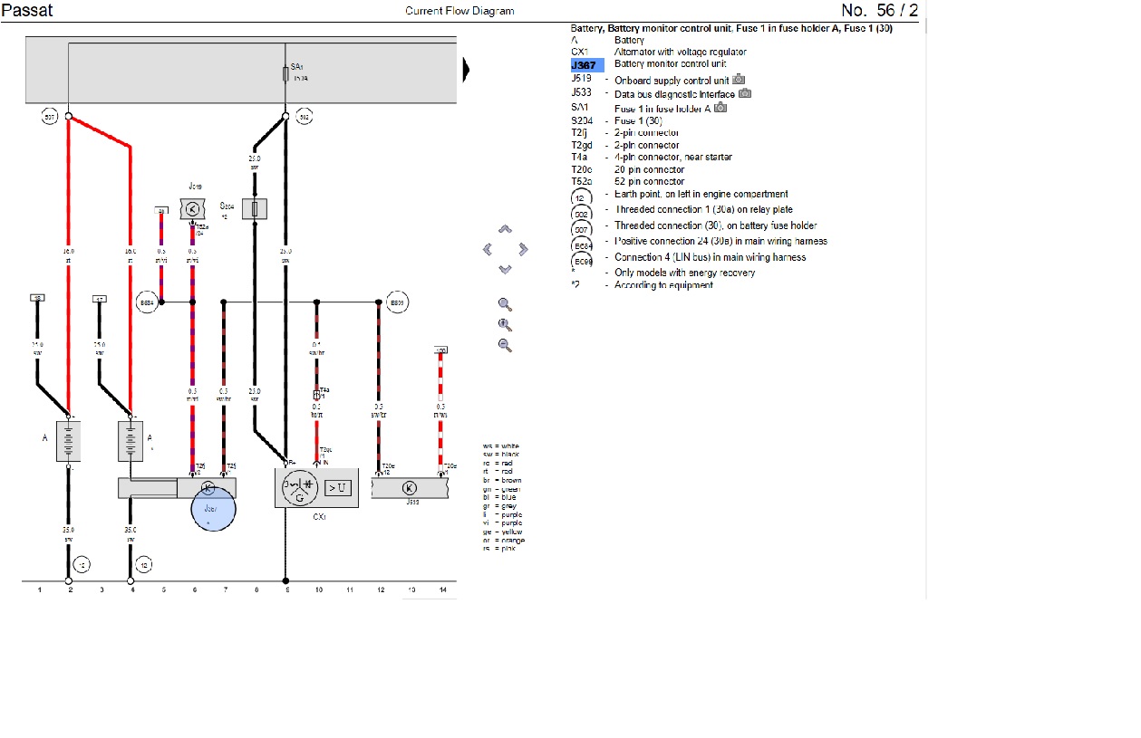

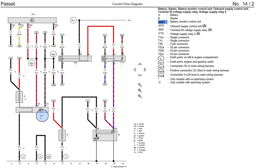

Модула за зареждане го има, но по схема ми изглежда че е на минусовата клема. И зареждането се следи само на единия акумулатор. Двата акумулатора са в паралел.

Vasseto написа:Модула за зареждане го има, но по схема ми изглежда че е на минусовата клема. И зареждането се следи само на единия акумулатор. Двата акумулатора са в паралел.
Абсолютно си точен колега. Модул има на минусовата клема, но не в акумулатора ...
Благодаря за схемите!
Въпроса за който по-горе става дума е че в акумулатора има друг микропроцесорен модул, в което аз много се съмнявам...

Датчика в минусовата клема е смарт сензор контактуващ с микропроцесора в оригиналния акумулатор. Но двете не са едно и също нещо. Схемата от ElsaWin e на електрическата схема на колата, там не влиза акумулатора (разбираемо защо) :)
