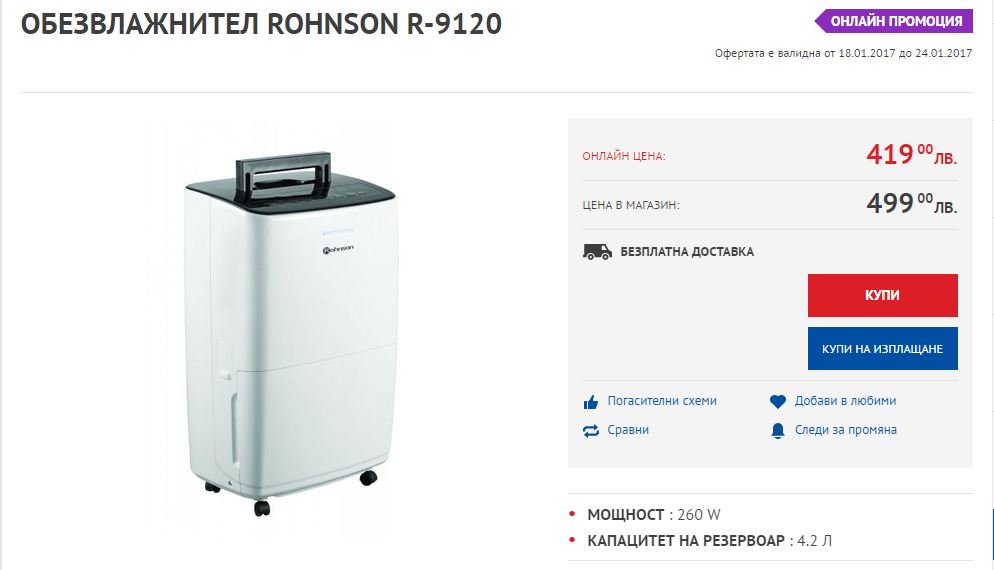

Аз си взех това чудо преди повече от година. В не ужасно влажен апартамент вади по над 10 литра вода на ден. Ние нямаме тераса и се простира вътре.
С един таймер ключ го бях направил да се пуска сам всяка вечер от 1 до 6 в хола за да не го чуваме. Харчи по 200W на час(мерил съм го).
Един лек коментар към колегата със запотените джамове, да от влагоабсорбатор ще ти намалее конденза но няма да изчезне, освен ако не набримчиш абсорбатора да сваля влагата до 35%,което си е много неприятно за живеене. Самия уред работи по същия начин, по който се изпотяват и прозорците. Има студено тяло вътре,което кара циркулиращия въздух да кондензира и така е да събира във ваничката влагата. Имайки предвид минусовите температури ,прозореца е още по голямо студено тяло,идеално за конденз.
