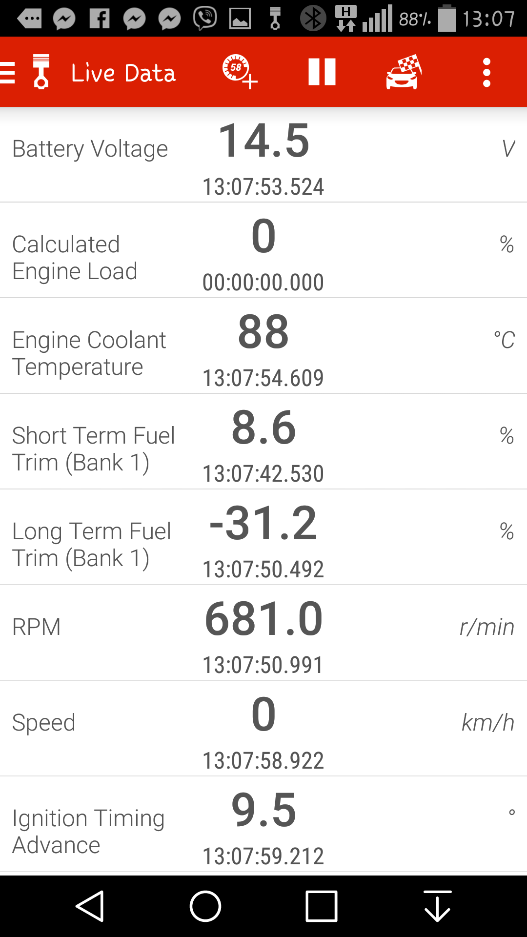

Здравейте това на снимката предпоследното O2 Sensor 1 сензора за ламбда сонда 1 ли е ? Защото О2 sensor 2 ми показва данни и ме съмнява ,че първата ламбда сонда е сдала багажа ,за да не показва нищо.
Нямам катализатор и би трябвало да показва и на двете места еднакви стойности а то едва ли не ,че го няма ми показва.

Piston се казва. За андроид е и е безплатно. Ще се радвам ако можеш да ми пратиш снимка на данните при загрял двигател, че и температурата на въздуха който поема също ми се вижда висока ,но не знам.

Ако цифрите са верни, нещо не е наред този мотор.
Пуснете и една диагностика, истинска.

Кое по точно не и е според теб? Няколко пъти съм и правил диагностика и като цяло нищо не ми казват и като грешки откриват това което и аз(p0420). Ако можеш да ме насочиш кое да гледам по точно.

Лонг трима и предварението не ми харесва.

Можеш ли да ми кажеш на какво се дължи това? Колата ми е на газ докато са правени снимките ако има значение. Мога да кача и на бензин. Шорт трима ми е 8.6. Стойностите са при спокоен двигател без подаване на никаква газ както се и вижда от rpm. Слагам и снимка от другата част от характеристиките ако има нужда нещо.

Покарай на бензин, другия трим е добре.

Добре ще карам малко на бензин и ще кача пак снимка неска или утре. А това за първия сензор което писах в първия пост е Ламбда сондата нали? Някакъв начин да си я тествам сам има ли или трябва да ходя в сервиз?

Ламбдата е, но май е умряла. Втората също има лоши стойности. Ангренажния ремък сменян ли е? Предварението на запалването не ми харесва като стойност. Трябва да е 6.

Сменян е преди половин година някъде. Няма и 10хил. км още. Като цяло не разбирам много и забялязох ,че ламбдата не бачка май ама ще излязат още проблеми като гледам. Свързвам се с колата с онея малките джаджи дето са с блутуут и до колкото знам за данни показват верни стойности. Лонг трима и това с предверието може ли да имат нещо общо. Като цяло колата 2 3 месеца след като я взех поизгуби мощност и чувствителност малко и ходих при двама майстори ама те само ,че нямала катализатор ми откриват и толкова. Дори и в бош който уж не е квартално сервизче.

Снимките са на място след 20+ км само на бензин.
