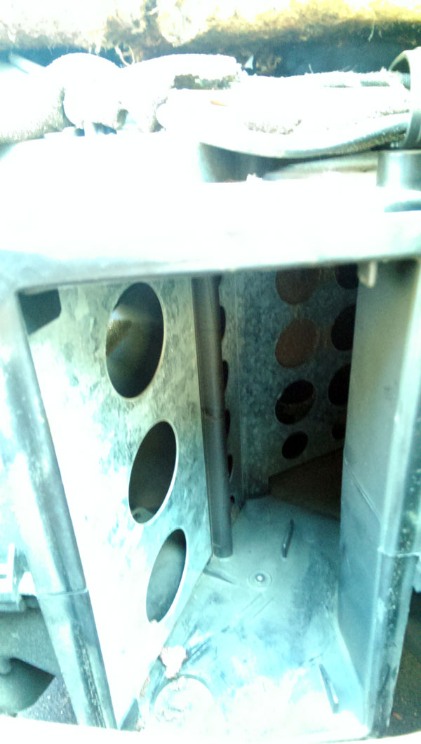

Колеги , преди година си правих парното на колата , смених радиаторчето макар , че нямаше нужда , но сложих някакво на Ава..май е скапано..клапите ги облепих с алуминиево тиксо от двете страни. Сега обаче ми прави впечатление , че колата има парно прави топло , обаче не духа горещо , а духа топло..Въпросът ми е според вас от какво може да е , дали от тази марка радиаторче или по края на клапите да не оплътнява добре това алуминиево тиксо ? Може ли да се стигне до клапата за топло и студено като се махне жабката ( колата е с климатик ) На кола без климатик съм го правил .Ако може да се стигне мисля , тази неделя да я разглобя и да сложа по края на клапата дунапрен , нещо и аз не знам , ама много се дразня .. Всичко е наред иначе , термостат , водна помпа , маркучите към радиаторчето са горещи..Споделете мнение :th_up

Здравейте, колеги! Искам да сменя дунапрена на клапите, но така или иначе ще се сваля всичко, искам да сменя и останалите важни неща. Кажете ми събрано в един коментар всичко, което трябва да закупя и каква марка да е. Да не е нещо скъпо по възможност. Клапите искам да облепя с нещо различно от алумин. фолио, нещо по меко и дебело, което да уплатни по-добре. Кожа става ли? Фреони също искам да сложа, но не знам как и къде точно се намират.

Кожа за клапите не ти препоръчвам - от горещия въздух ще се спече и няма да уплътнява.

Моите клапи ми ги правиха с тези домакинските тривки/изтривалки за маса дето са сини жълти и т.н.-грам не пропускаха клапите.Колата я продадох на един колега и няма проблеми засега-вече 3 години откакто облепиха клапите. :banana

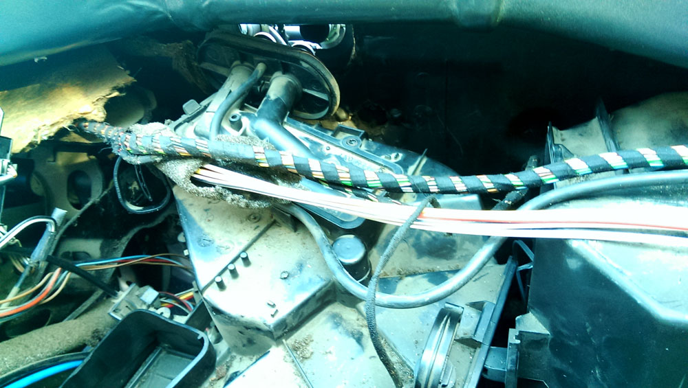

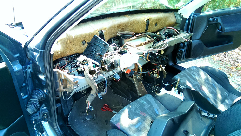

Днес след 10 часова борба с немската инженерна мисъл и псуване на фашистите до 9-то коляно се отказах и пак съм без парно.Кутията на радиатора опира в металната греда на таблото и отзад в тръбичките на които се нанизват маркучите за парното и до там.4 часа се мъчих да я изкарам безуспешно.Откачих всички щипки,разделиха се с кутията на климатичния радиатор,но опира в гредата ,а нея не разбрах как да я сваля.Развих 4-те 10мм болта от двете страни на гредата (до пантите на вратите),гредата се разхлопва,но запира някъде и не излиза.Думи нямам направо колко сложно са направили една смяна на радиатор,който в зимни условия може да бъде и животоспасяващ....Днес ще опитам да го промия на място с маркуч от чешмата през тръбичките на радиатора в монтирано положение.Клапите така и не ги занитих с плоскости.Възможно ли е заради тях да ми изчезна парното? Не ми се изпотяват стъклата и не е протекло радиаторчето,но парното изчезна и исках да го извадя радиатора и да го видя в какво състояние е след 21г експлоатация и да го измия и отвън.Сигурно ламелите са задръстени с прах след толков време въпреки филтъра на купето...Изгледах всички видео клипове от нета и изчетох цялата информация ,но явно нещо ми убягва...

Не ти трябват 10 часа, всичко си излиза. На Пасата ако си тарикат можеш да извадиш радиатора/кутията без да вадиш таблото дори.

Тези клапи със сигурност трябва да ги облепиш с нещо! А и с малко фантазия и завъртане на кутията би трябвало да излезе без проблем.Ако все пак успееш смени си и радиатора задължително за да не отваряш пак след 1-2 месеца ако се спука.

Радиаторчето няма как да ти се задръсти от външната страна с боклуци, до степен да не духа топло. Разви ли болтовете на тая планка, която е при скоростния лост. Трябва да я изкривиш към стелките, за да може да падне гредата. Имаш 2 болта долу на тунела, развий ги и махни планката.
