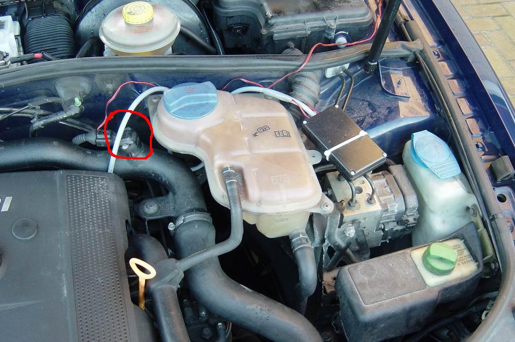

А има ли вариант да се чува откъм маркучето към компа ( ако е с вътрешен МАП де )
Това за късия маркуч към смук.колектор- потвърждавам , често явление е .

samo_pechka
Мнения: 9099
Re: Пасат Б5 АФН-110к.с въпрос за съскане при обороти от 1800-2600
Мнениеот samo_pechka » Вто 07 фев 2017 17:03

Много благодаря разбрах за кое става въпрос, утре на светло ще го сваля да го огледам но на пръв поглед изглежда като чисто ново. А и много интересно когато си в колата, звука идва някъде зад таблото все едно.

marin_kov написа:...А и много интересно когато си в колата, звука идва някъде зад таблото все едно.
samo_pechka написа:А има ли вариант да се чува откъм маркучето към компа ( ако е с вътрешен МАП де )
Не съм сигурен в мнението си. Но поне може да кажеш с какъв МАП е колата . Има два типа слагани по Б5 едните :
При другите (по-старите ) е в компа .

Моя МАП е от вън, както този на снимката не е вътре в компа.
