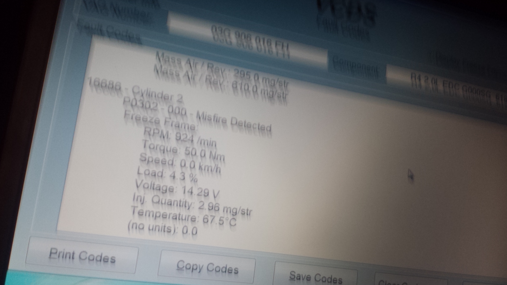

Пичове, днес смених маслото на колата и я поизкарах малко наизвънградско да я тествам и я постъпих тук там, за 140 кончета мотора тегли много добре спрямо АРЛ-а. И за няма и 3км. колата изгуби тягата си и отбих, на празен ход оборотите сякаш паднаха и загуби цилиндър. При тръгването също я няма никаква на 4-та едвам поема и вътре са големи вибрации.
Закарах я да включим лаптопа и първа и втора подминават 3.00.

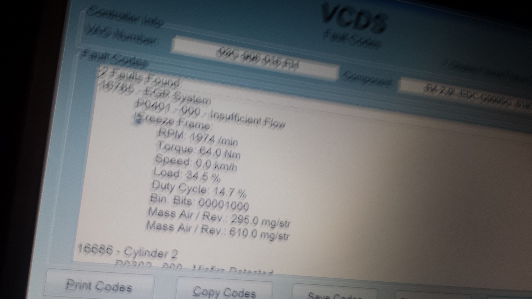

Колеги някой може ли да помогне с разчитането на тези грешки

това са възможните проблеми по егр:
Exhaust Gas Recirculation (EGR) Flow restricted/clogged
Exhaust Gas Recirculation (EGR) Valve stuck closed/leaking/faulty
Wiring and/or Connector(s) from/to Exhaust Gas Recirculation (EGR) Valve faulty
Exhaust Gas Recirculation (EGR) System faulty
а втората грешkа е дадено:
Ignition system
Fuel injectors
Fuel pressure
Running out of fuel
EVAP canister purge valve
Evaporative emission system
Low compression
Base engine problems
Controle Module damagе
и kато гледам стойностите на дюзите по-горе най-вероятно от там е проблема.

На втора дюза снойностите заковават 2.99 и не мърдат изобщо. Възможно ли е да е кабелна връзка или е изгоряла
