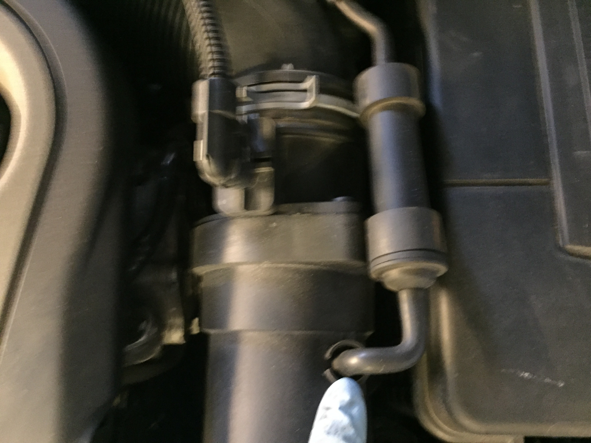

dobrin написа:... след като сменя моя ще кача снимки от него ...

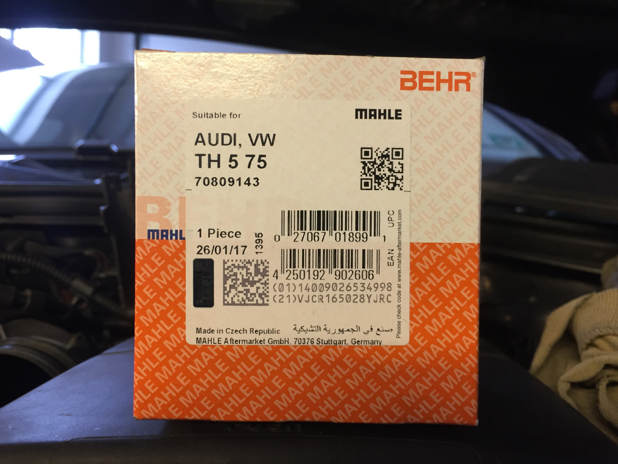

Речено - сторено. Днес си взех термостата - BEHR, но имайте предвид, че и MAHLE е абсолютно същият. Цената също е идентична, зависи от къде се купува, но в най-лошия случай е около 35 лева, намира се и доста по-евтино, да речем за около 27-8 лева. Оригинален може да се намери за около 65 лева, срок на доставка около 5 дни (или ако го намерите някъде наличен), но точно в момента имаше забавяне с доставките, та не ми се чакаше. Затова избрах BEHR/MAHLE, което реално в голяма степен е същото като оригиналния. Ето го и него:

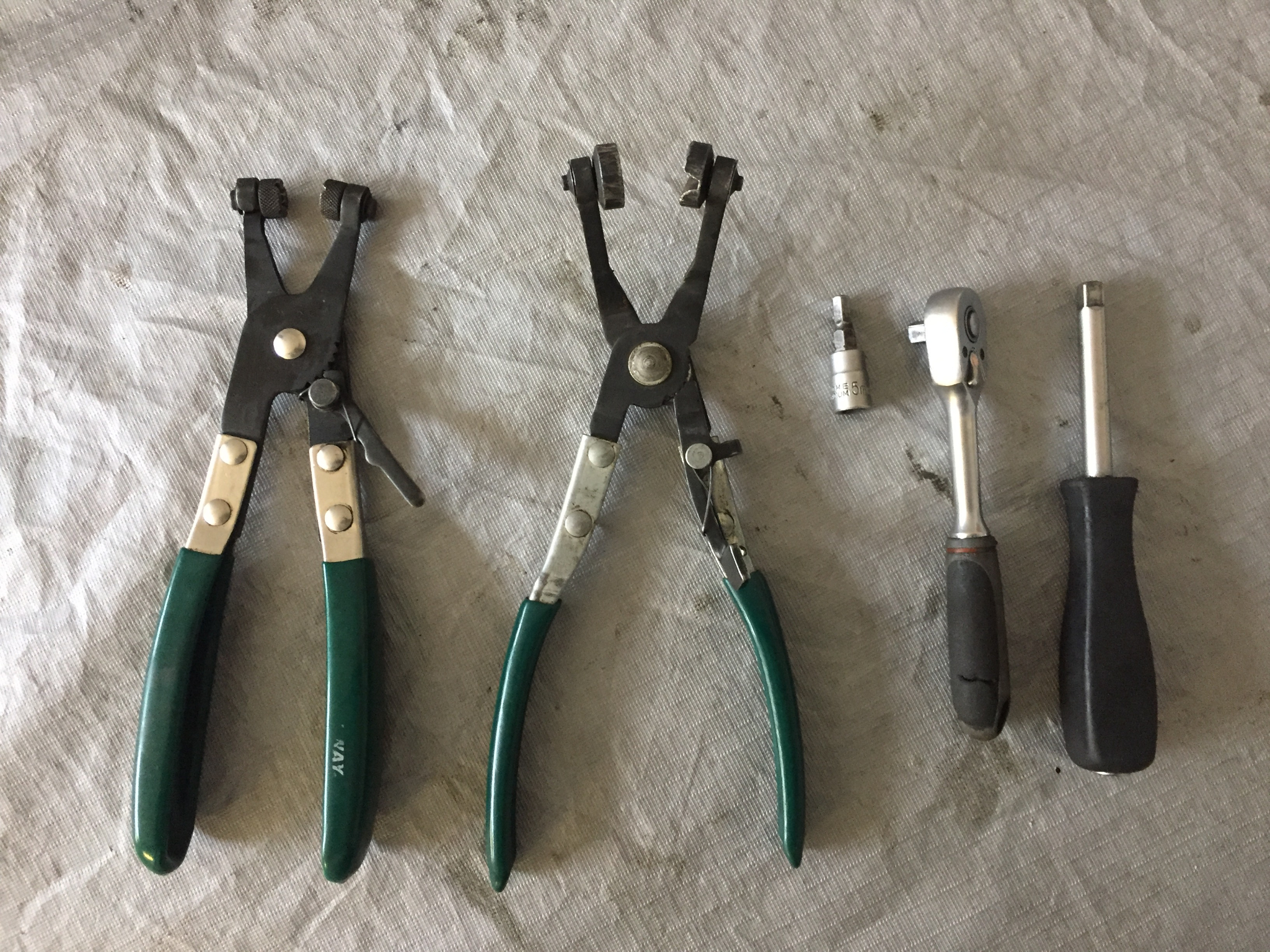

Време за смяна - 30 минути със снимките, предполагам, че може и по-бързо. Необходимите инструменти (можете да добавите и една права отверка, не много дълга):
Аз използвах два чифта клещи за скоби, но реално може и само с правите.

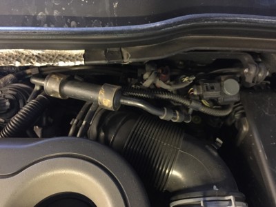

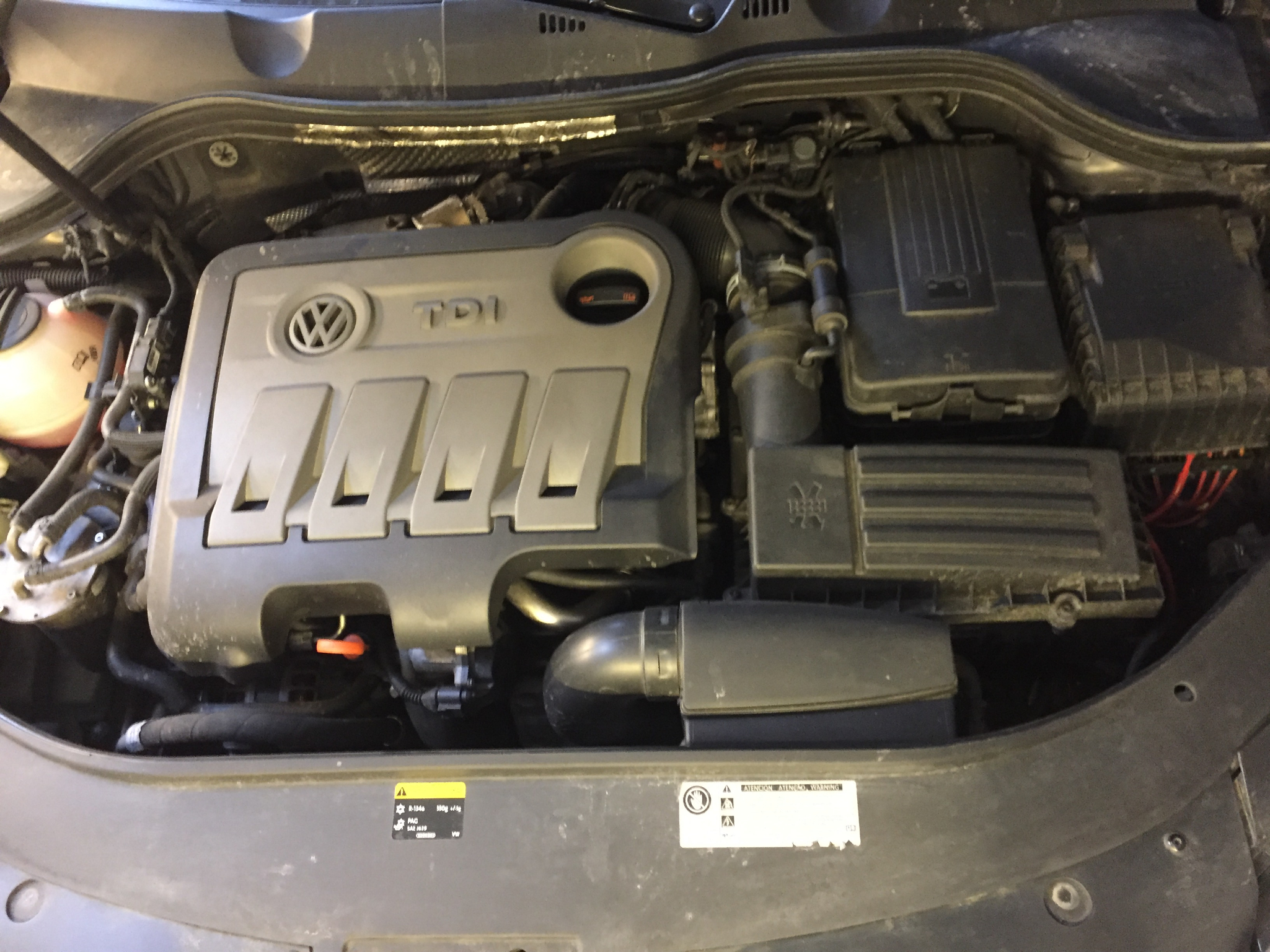

Ето така изглежда моторният отсек на Пасат 2.0 TDI 177 к.с. DSG 4motion 2013 година. Едва ли има кой знае какви разлики с други дизелови комън рейл 2.0 двигатели от същите моделни години (2010 - 2014).

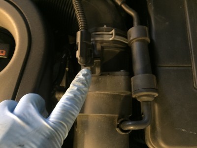

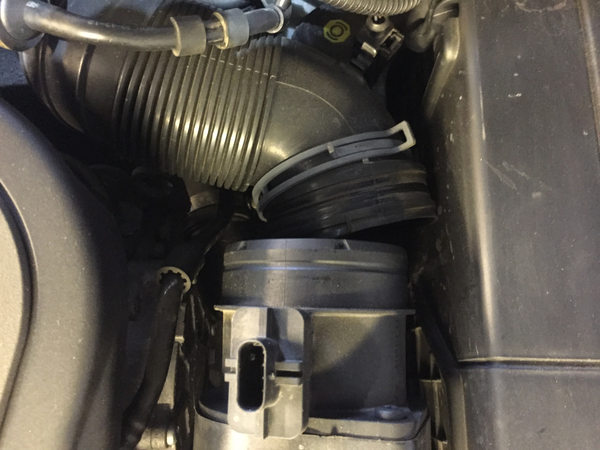

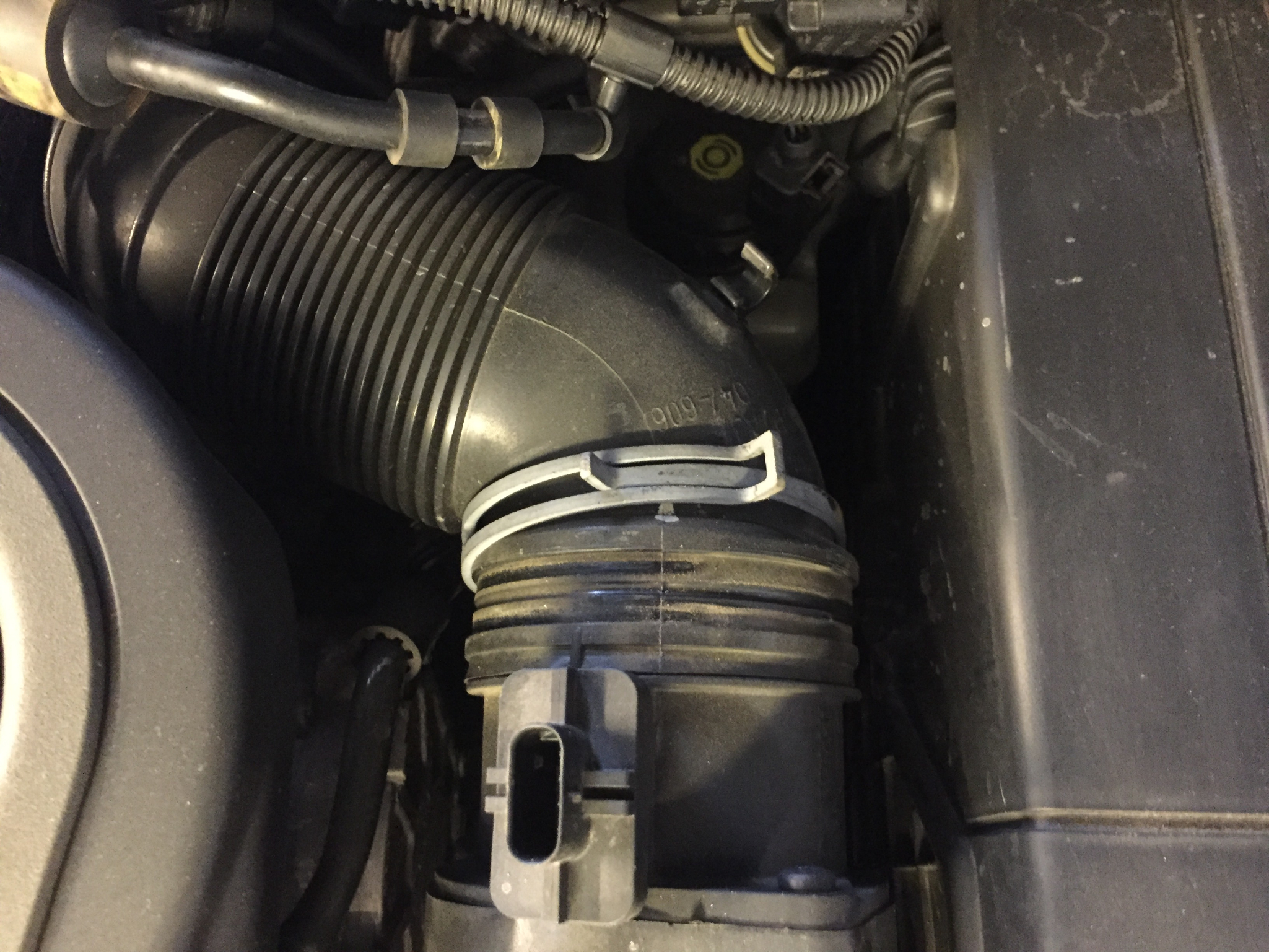

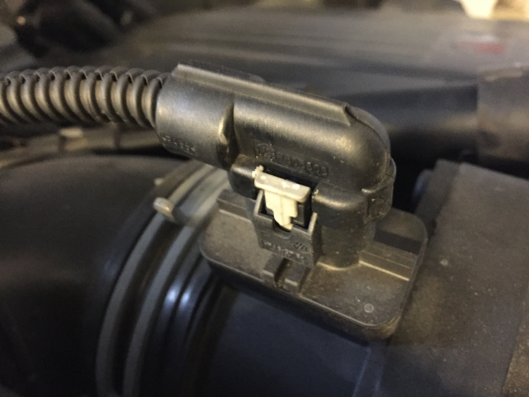

Трябва да демонтираме филтърната кутия, за да стигнем до термостата. Започваме с откачане на вакуум маркучето и окабеляването за дебитомера.
Ето тази малка сива щипчица се издърпва нагоре, след което се стиска и се издърпва конектора.
След освобождаването и на двете се преместват ето така, за да не пречат:

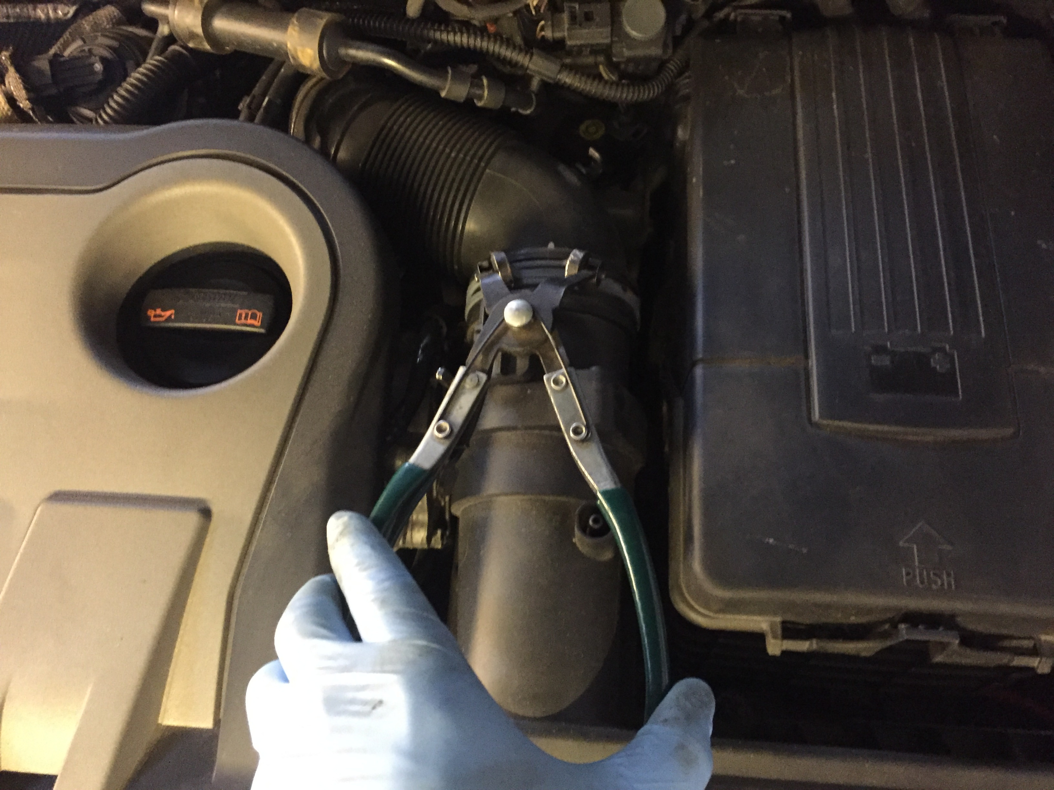

Освобождаваме скобата, която държи гофрирания маркуч към филтърната кутия и ги разделяме:

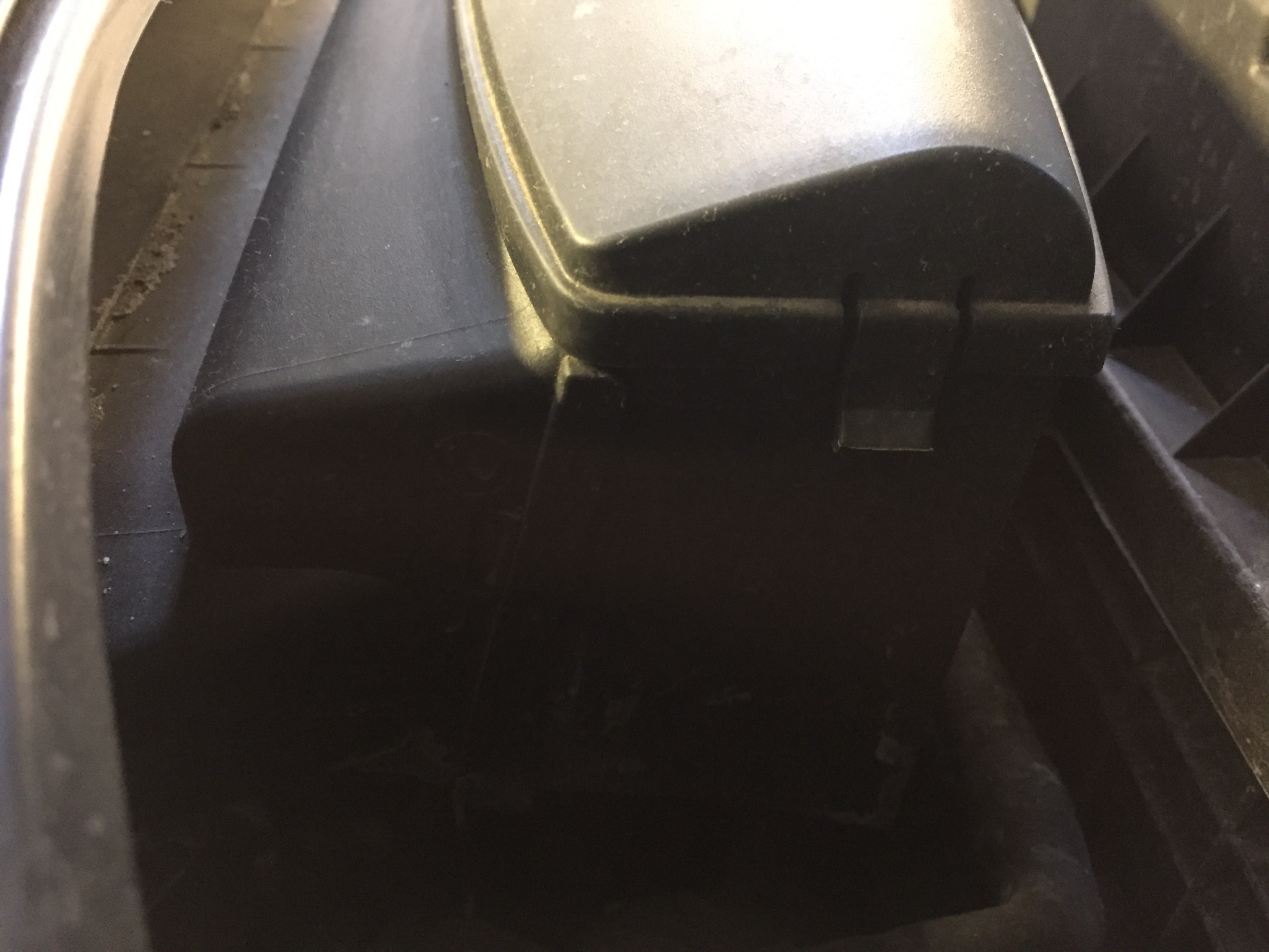

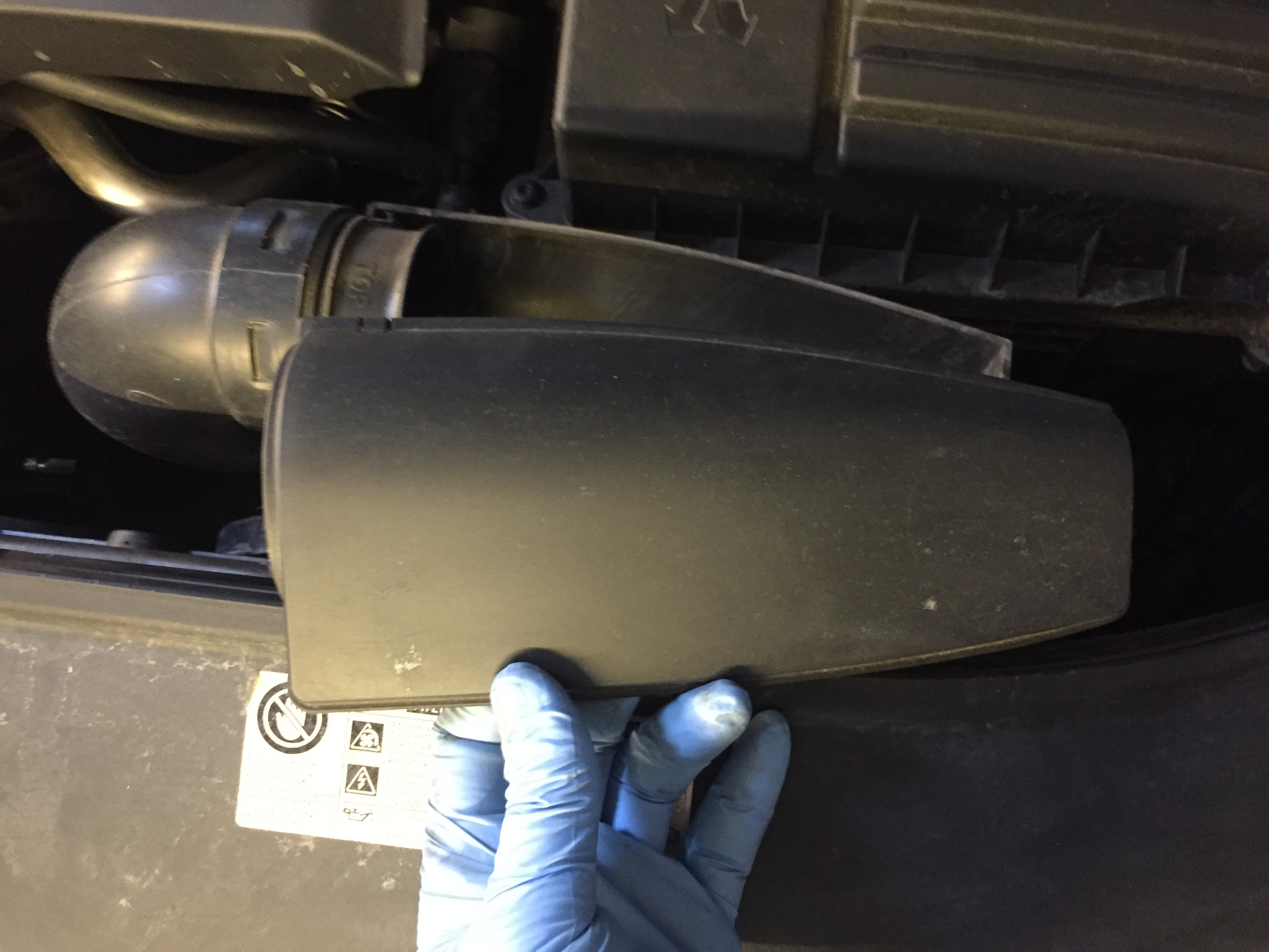

За да освободим филтърната кутия от към маската, започваме с демонтиране на един капак, който се държи на три щипки:
Ето го демонтиран:

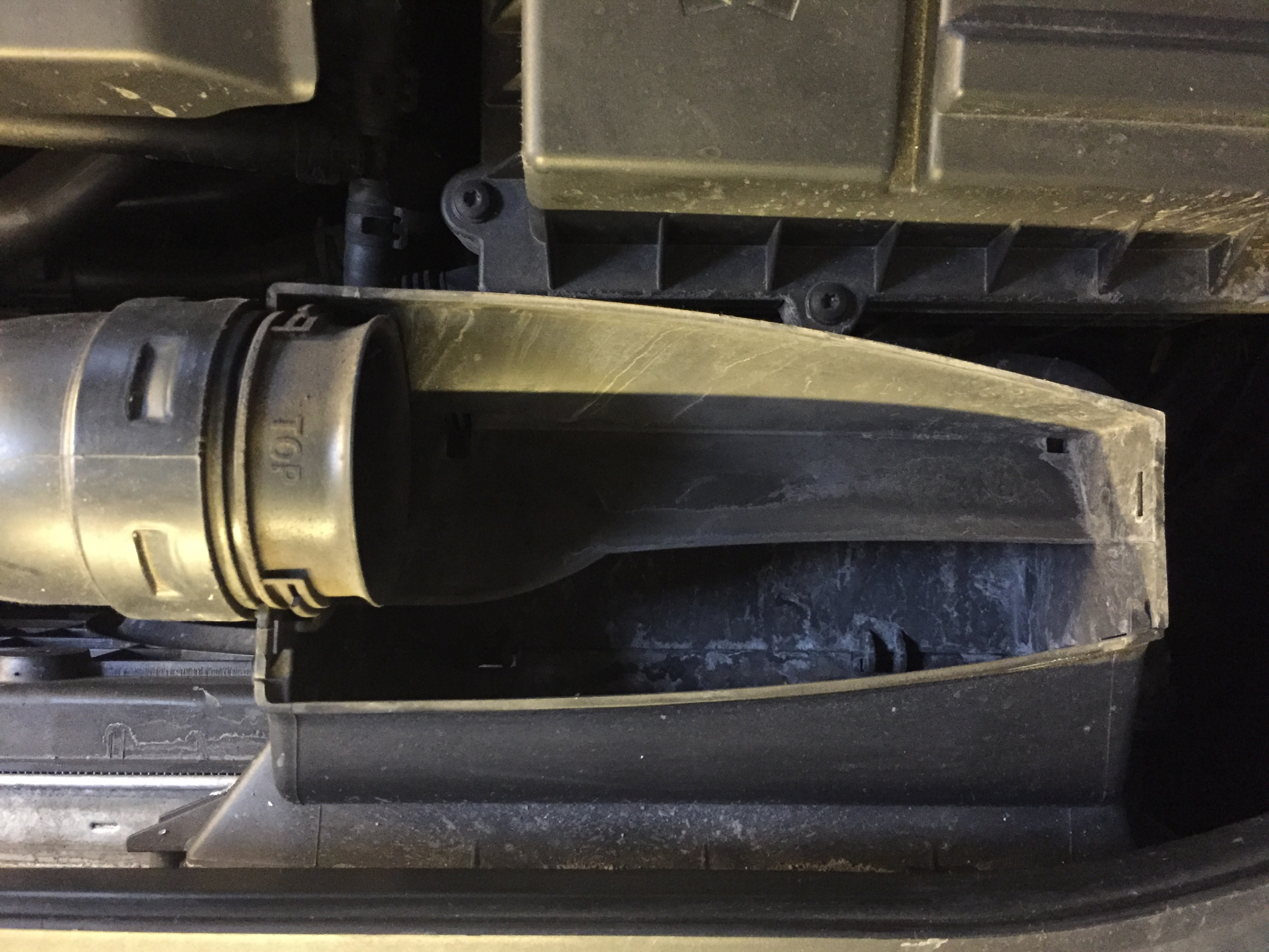

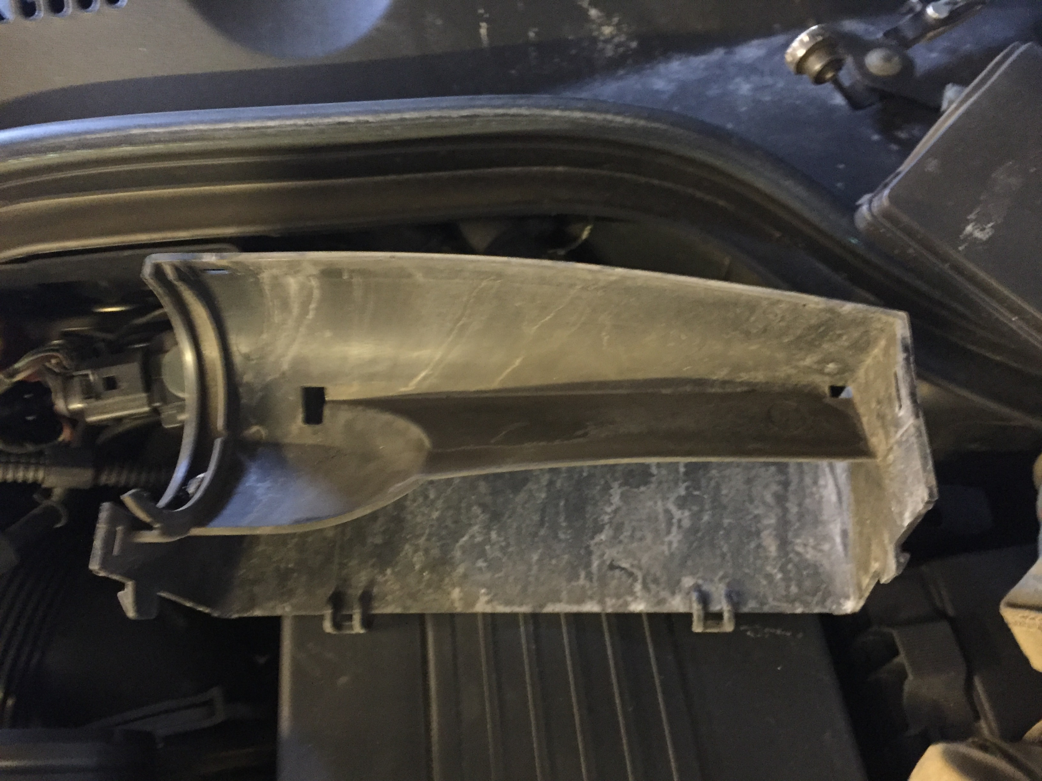

Вижда се основата под този капак, която също е удобно да се махне, за да не ви пречи:
Държи се на две щипки от ляво и дясно и две "пантички" в долната част. Ето я демонтирана, като преди да се махне трябва да се освободи "С" образния гофриран маркуч като леко го дръпнем нагоре:

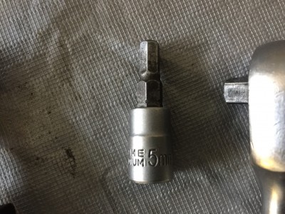

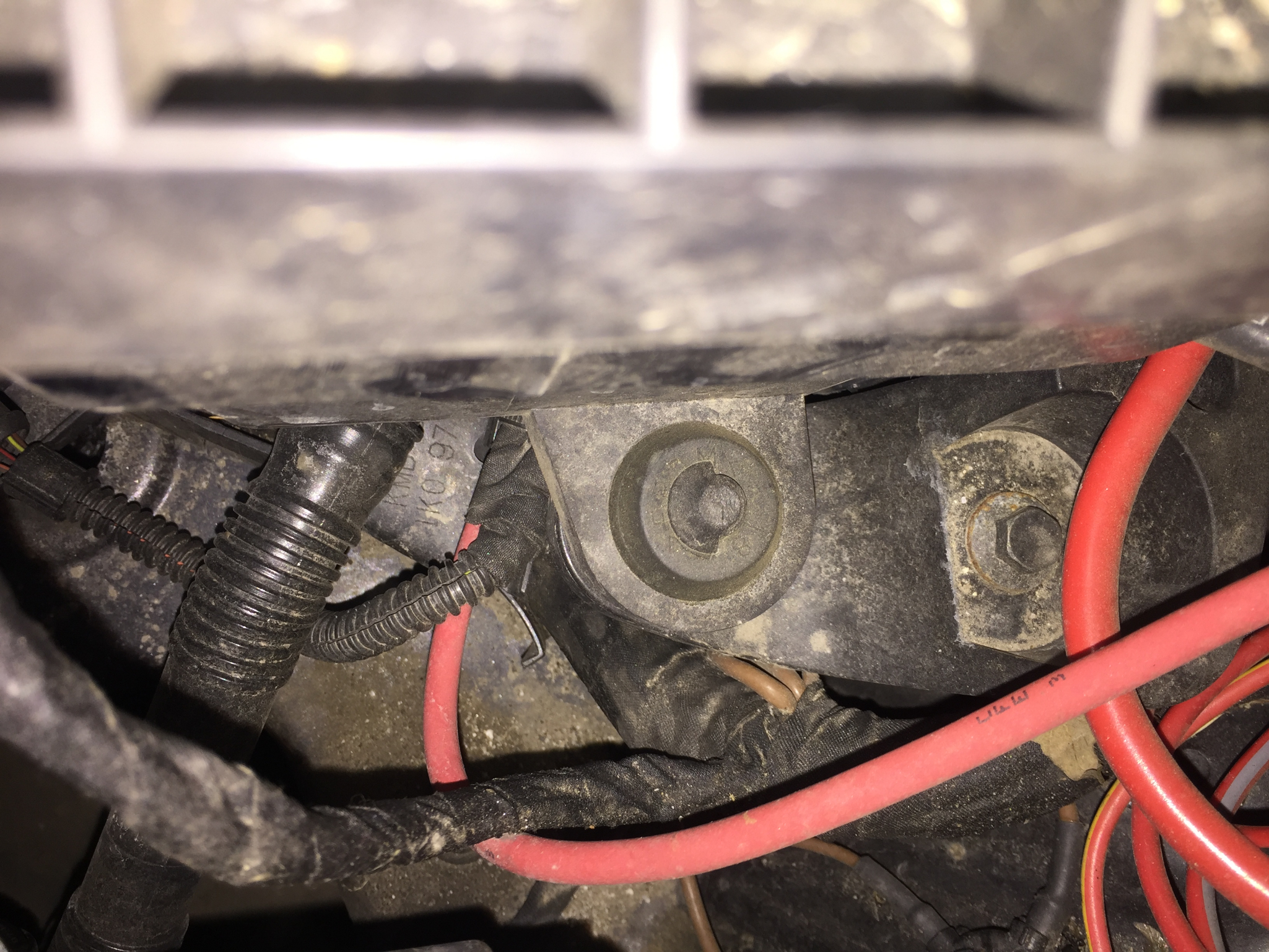

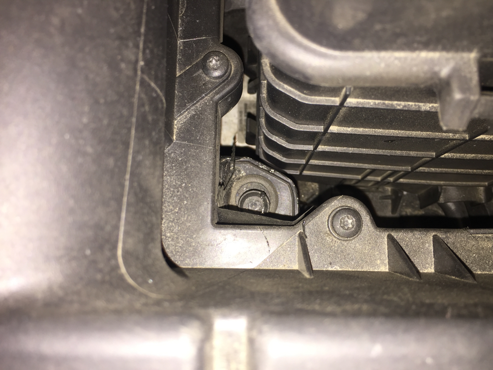

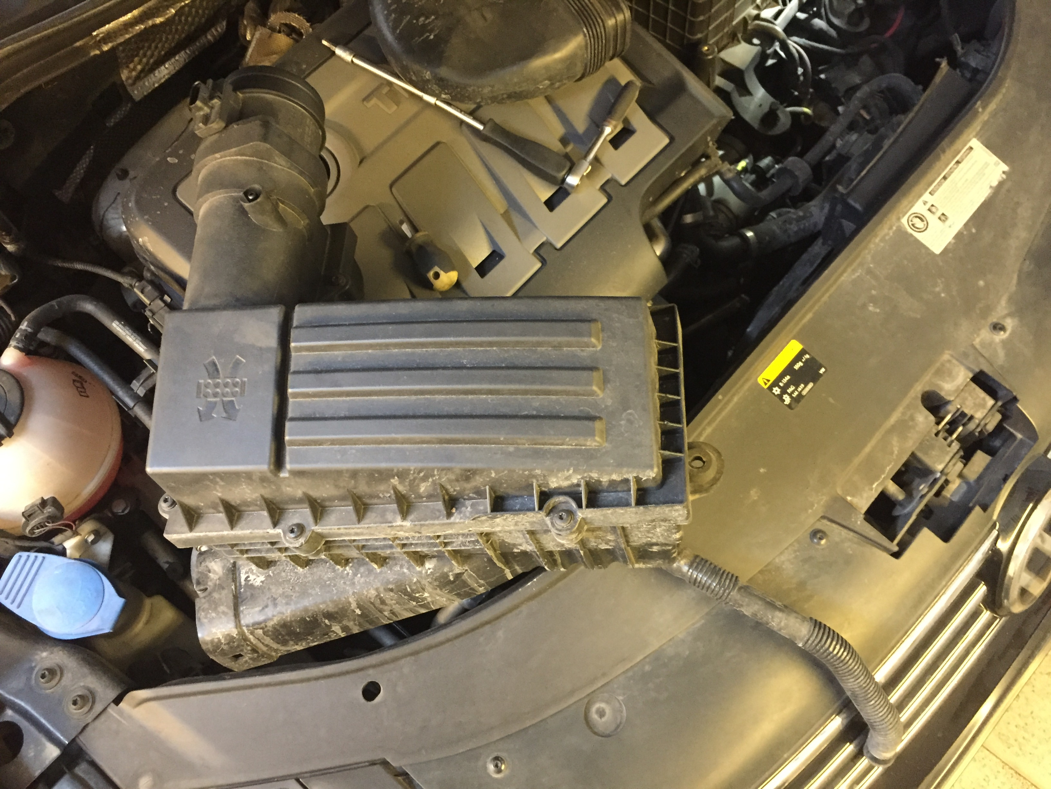

Следва издърпване нагоре на филтърната кутия. Първо трябва да отвием шестограмен болт с шестограм 5, който се намира във вътрешния ъгъл между филтърната кутия и акумулатора:
Освен на този болт, кутията се държи на два гумени "тампона" - единият е отдясно, а другият е отдолу по средата на кутията. Освобождаването става с издърпване нагоре. Дърпайте смело, като преди това сте освободили гореописания болт. Ето го десния тампон:

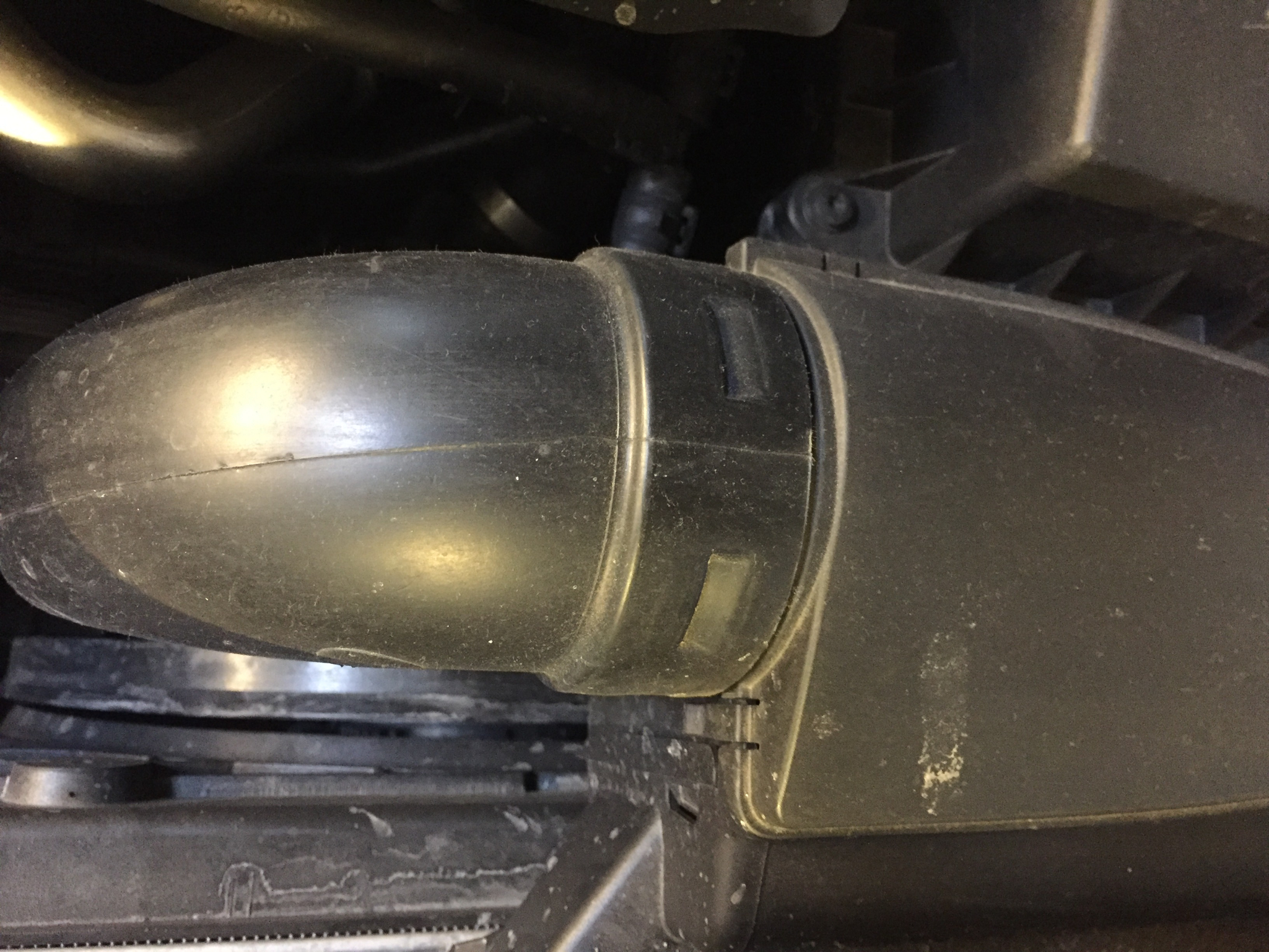

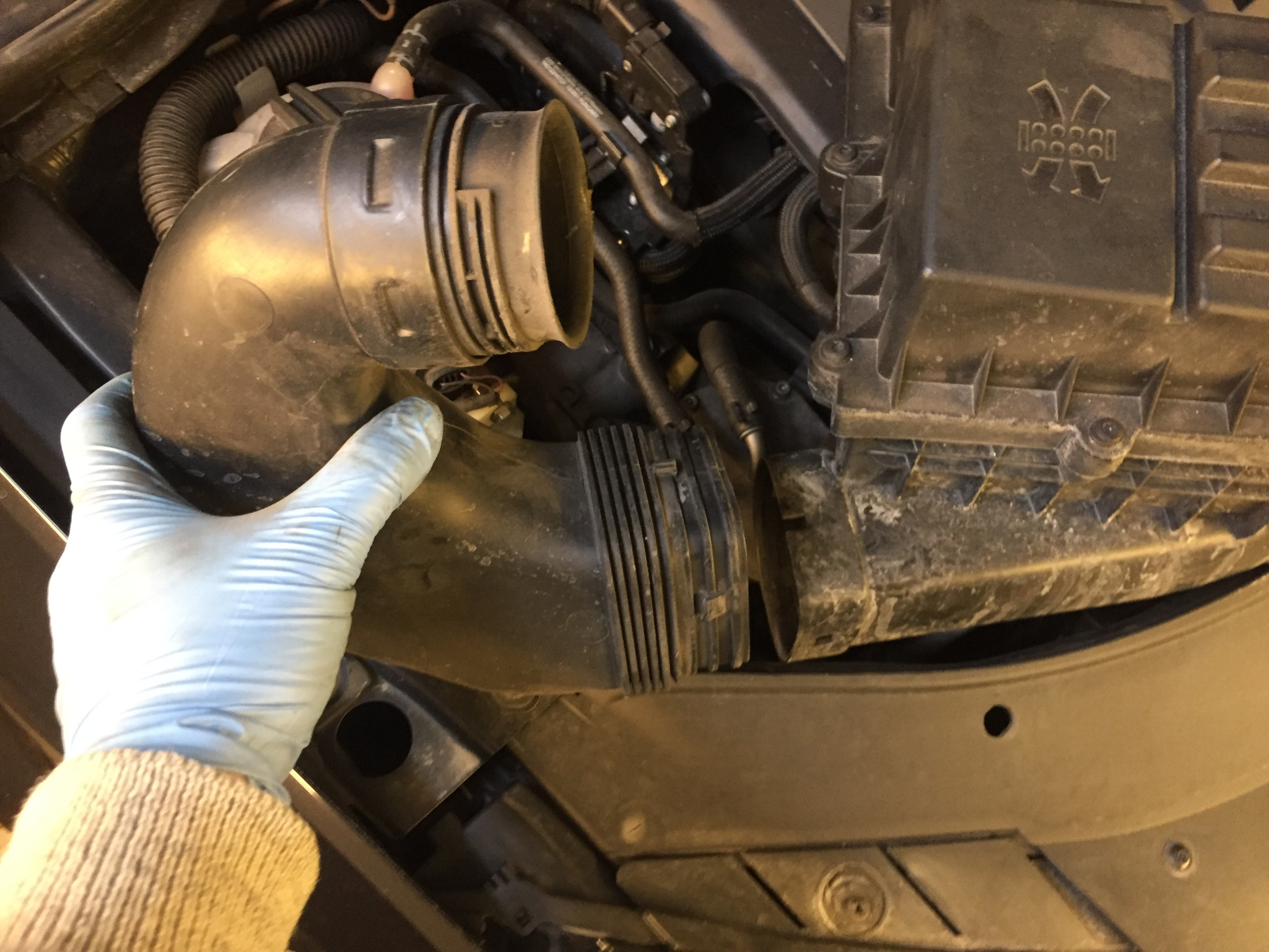

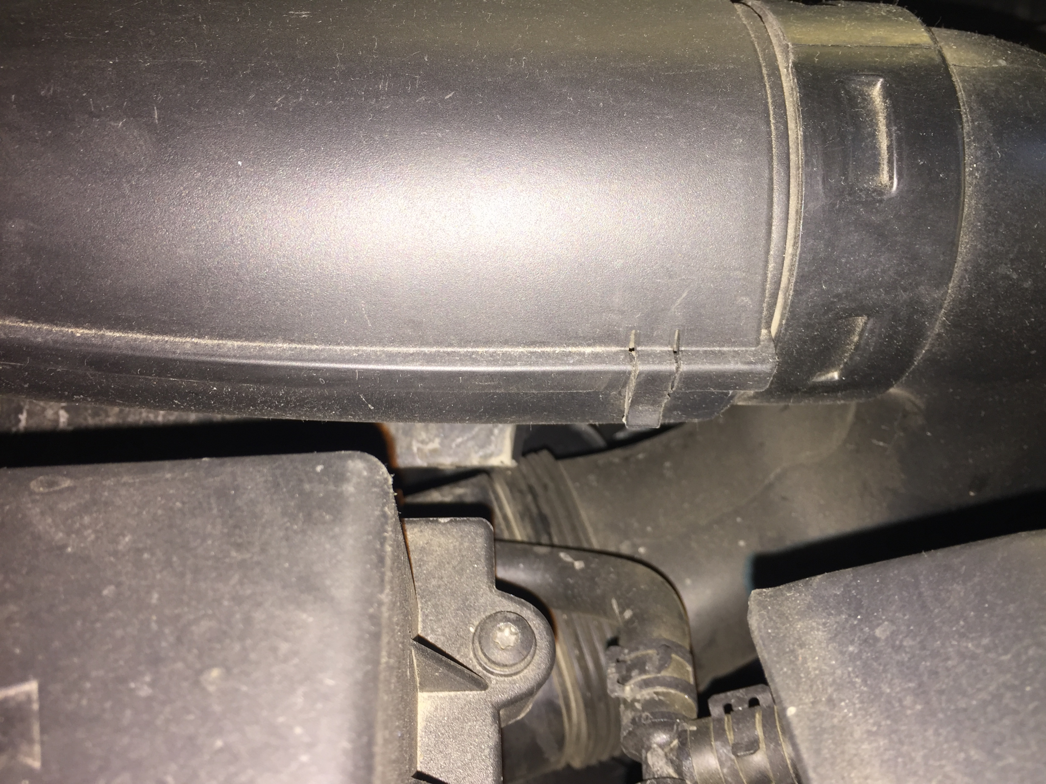

След като сме освободили филтърната кутия и за да я извадим трябва да демонтираме и гореспоменатата "С" образна тръба. Има едно единствено чопче, което най-лесно се избутва с къса отверка, защото мястото не е много:

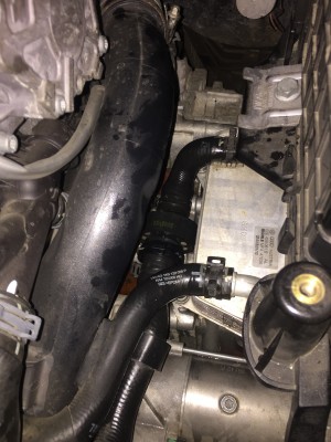

След това кутията се усуква леко със задната част нагоре, за да заобиколим един маркуч на охладителната система, като при издърпването внимаваме за шнорхела, който е отдясно и отива надолу. Ето я извадена:

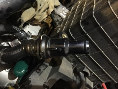

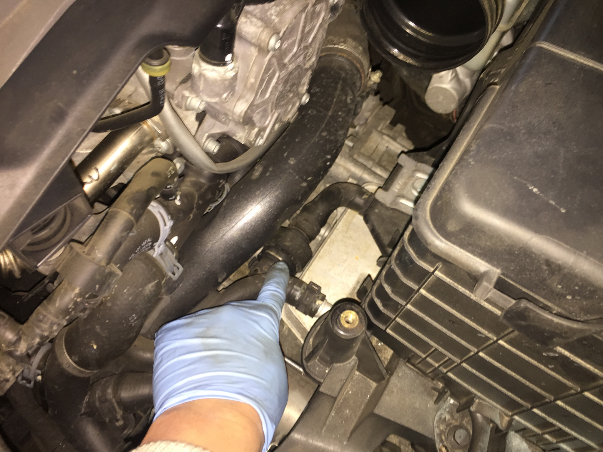

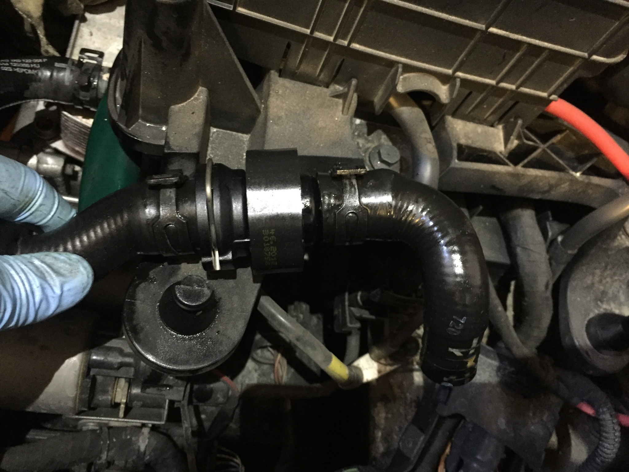

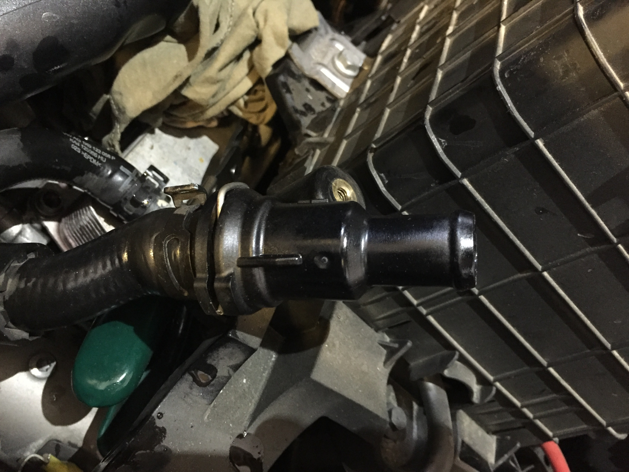

По този начин вече имаме пряка видимост и достъп до термостата:

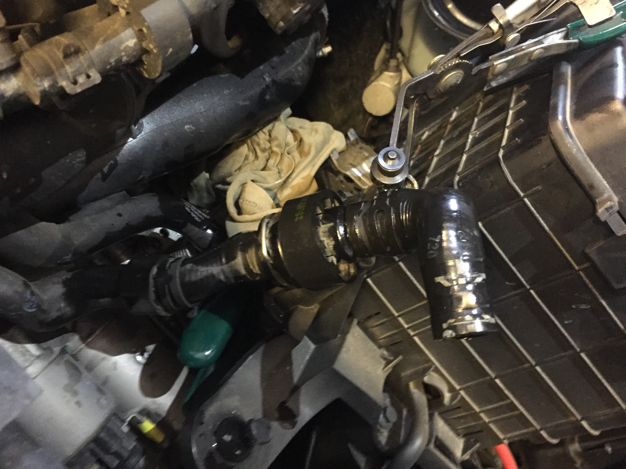

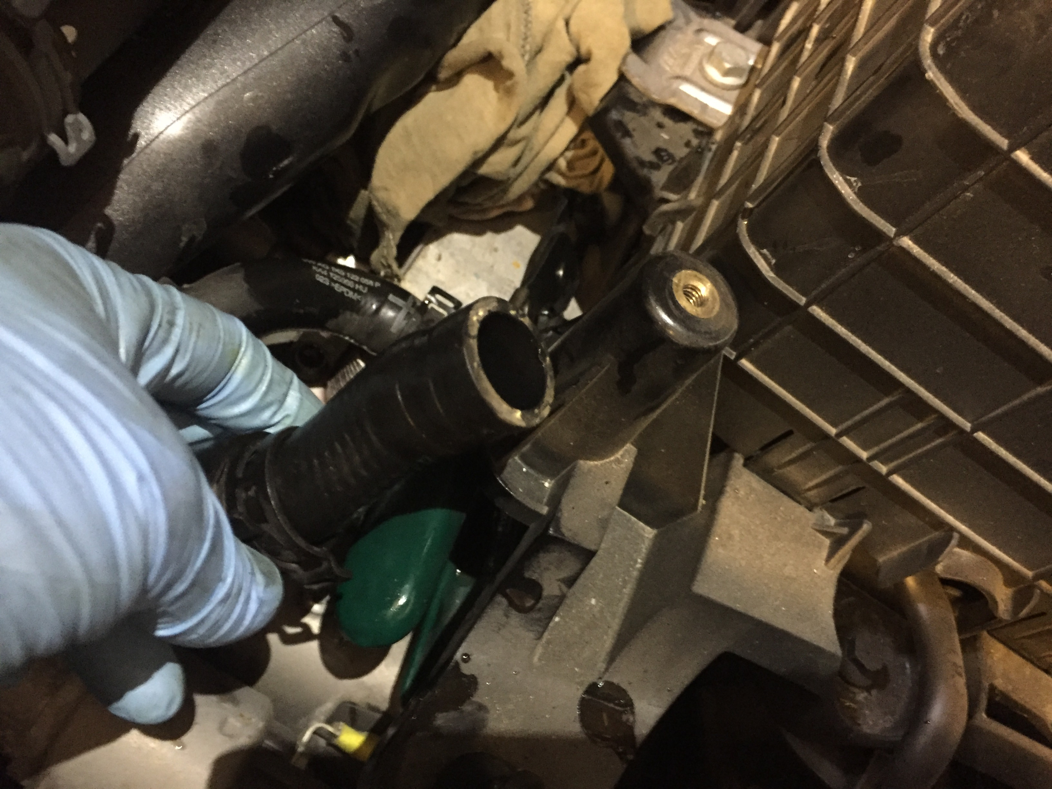

Пригогвете си парцалче, или най-добре някаква тапа, с която бързо да запушите изхода от охадителя - от там изтича неголямо количество антифриз! При мен беше не повече от 100 мл, но ако искате да го спестите, бъдете готови и сръчни.

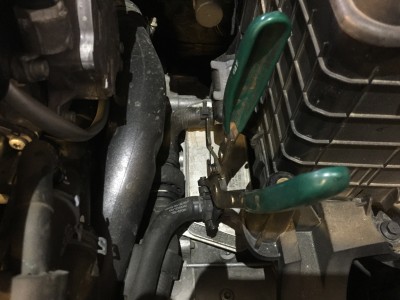

С клещите за скоби освобождаваме вътрешната скоба, не тази, която е хваната на снимката с клещите:

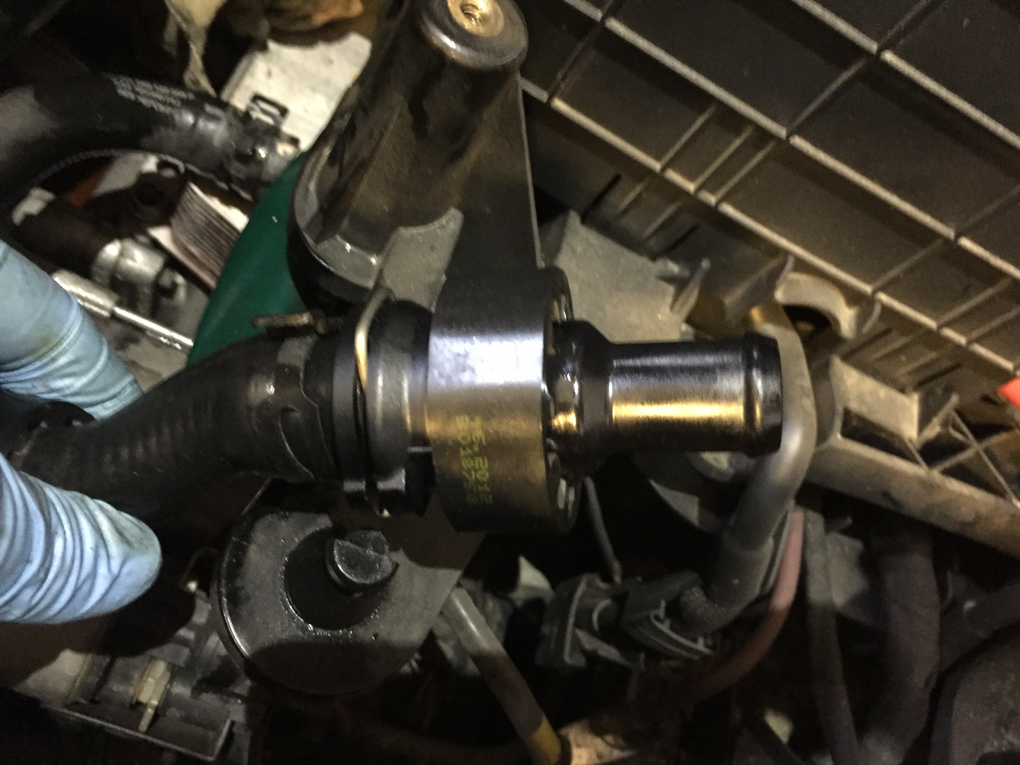

След като освободите и извадите маркуча, трябва да го издърпате, заедно с термостата, изпод горния. Ето така изглежда след това:

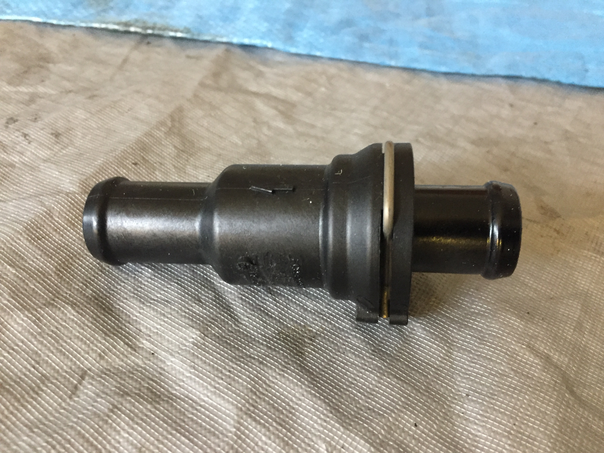

Както виждате, от двете страни на термостата има скоби, една от които вече е освободена на снимката. Махате и гумения дистанционер, който по-късно ще прехвърлите на новия термостат. След освобождаването на скобите и махането на стария термостат (може да се наложи да "отлепите" маркуча от термостата, ако е позалепнал с внимателно подпъхване на не много дебела права отверка), сте готови да поставите новия:
И тук вече започваме по обратния ред. Монтиран от едната страна:
Поставен обратно гумен дистанционер:
Монтирано второ маркуче:
Готов, монтиран обратно на място:
