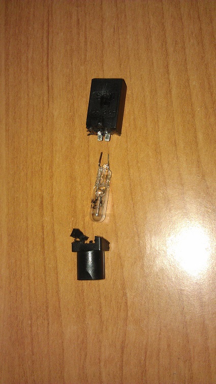

Пръснах с вд40 "това имам подръка" , но пак няма промяна...? Към запалката постоянно идва ток, дори без да натисна запалката за огънче, тя се нагрява постоянно?

vlado_tonev написа:Закриви пластинките малко и пръсни контактен спрей,някъде се губи контакт
На него запалката предполагам му работи, не свети крушката.
@Xaxy Мисля че няма как да стане със запояване на крушки. А към запалката постоянно върви напрежение, като натиснеш копчето се затваря веригата и се нагрява.

Тогава, щом не се запояват, как се оправят тези крушки. Айде, към запалката не ми е важно толкова, но без това духалките съм ги свалил, поне тяхните крушки да оправя?

@Xaxy продават се... за духалките бяха безумно скъпи... бях ги намерил нещо от сорта на 14лв бройката... За това и си сложих диоди. Ето ти part number-a:3B0 919 243 B

Аз си взех, обикновенни крушки 1 бр за 0,50 лв. Изправих крачетата на крушката, вкарах я в фасунката и запоих крачетата за пластинката, но пак несвети духалката?

Xaxy написа:Аз си взех, обикновенни крушки 1 бр за 0,50 лв. Изправих крачетата на крушката, вкарах я в фасунката и запоих крачетата за пластинката, но пак несвети духалката?
Пробвай крушката дали свети с външно захранване, според мен си запоил изгоряла крушка или ти е студена спойката.

Тази на пепелника я оправих. Сега се захванах с на духалките, тъй като без да се побългари, няма как да се запой новата крушка. Та срязах фасунката на 2, утре ще я запоя после яко с изолирбан и ще видим, дали ще светне :mhihi

Крушка ли ще запояваш?
... да запояваш крушка е бих казал глупаво. Подбираш правилен светодиод, запояваш му резистор 1кОм и го слагаш. Много по-дълготрайно и разумно решение е, колата ще си замине...

Благодаря ти, утре ще проверя дали има тука такива диод-и. Имам един въпрос, тъй като не съм много на "ТИ" за пръв път се хващам такова нещо си оправя, все пак никой не се е родил научен. Какво имаш предвид "резистор 1ком" , това се запоява към самата фасунка ли или....? Може би въпроса ми е глупав, но :screwy
До колкото прочетох, трябва се пили този диод, че да може да влезе в самото гнездо на духалката?

Пили се лупата на диода за да не свети насочено. Гледай да докараш на дължина с диода колкото е по принцип фасунката и лампичката.

Няма успея да се справя, толкова финно да го направя. Ще трябва с такива най-обикновени пак да съм. Но ще опитам все пак. С какво да ги изпиля? Този резистор, към къде трябва се запой, ако може малко по-подробно да ми кажете? :screwy
Гледах клипчета в нета, но там не показват точно как се прави. Като я гледам на снимката, колко е дебела бая пилене ще падне да стане като обикновенната, че да може да влезе
