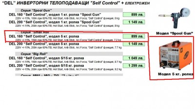

8 мм е доста дебел детайл. Такова нещо бих заварявал с електрод с обмаска - с електрожена...
Аз мъча маркираното на картинката в мнението преди Вашето близо 2 години и съм много доволен от работата с него. Винаги гледам да работя с телоподаващото. Досега съм извъртял около 10 ролки тел без никакви грижи. Сервизът е в магазина. Т.е. лично може да се коментират дефектите. Това е голямо предимство.
Вероятно Ви е известно, че освен апарата, трябва да вземете шланг, бутилка с редуцир, манометри и маркуч, маска, ръкавици, тел, резервни дюзи (ако сте без опит ще трябват), спрей против залепване и стъкла. И да напълните бутилката. Реално още поне 300-400лв ще отидат нагоре. И газ, разбира се. Почти всички посочени разходи съпътстват и машините от по 500лв.
