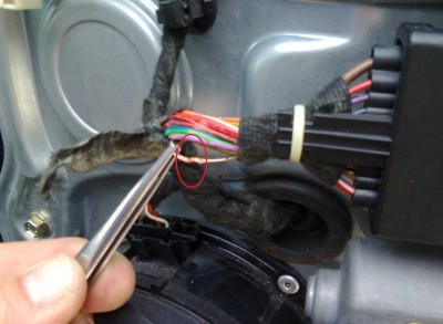

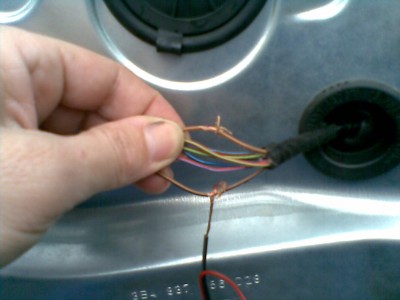

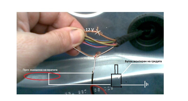

Ето лесен начин да си останат в бравата не действащи без да я разглобяваме ,просто ги дублираме....
1-Сваля се само кората.
2-Под кората в снопа кабели се намират тези двата...
А.....КАФЯВ(-12V захр.) към микро ключа.
Б.....КАФЯВ с бяла нишка(-12V който идва от контакта на проблемния микро ключ)
Запоява се един проводник паралелно към КАФЯВ с бяла нишка и през маншона на вратата се връзва към бутон монтиран на гредата.
Бутона дори да се повреди след време подмяната става за 2 мин. и ще ни струва 1.50 лв.

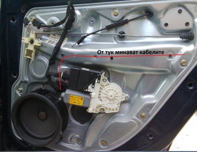

Вчера започнах и задна дясна защото и там микро ключа не работи.
Но положението е по-различно както се вижда и на приложената снимка .
Кабелите за бравата са под ламарината ,НО не откривам минуса който се връща от микро ключа и подава сигнал(минус) към плафоните .От вътре на колоната кабелите са в букса и са много по-малко от колкото вътре.
Целта на занятието е да се намери въпросния кабел без да се разглобява всичко.
Ако някой се е сблъсквал с това моля да помага.
Вече е решен проблема с помощ от руснака ДимкаСПб
http://vwts.ru/forum/149282
Ето къде се намира въпросния кабел- КАФЯВО с бяла нишка

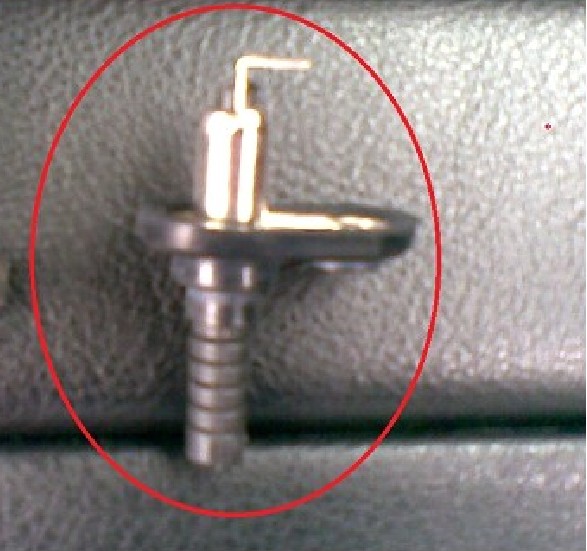

А този бутон какъв трябва да е? ДАй някакъв пример, че не ми стана ясно за тоя бутон.

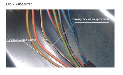

Milanov написа:Открих кой кабел за какво е и го направих с бутон за 80 стотинки, без да свалям нищо повече от декоративната кора.
БЛАГОДАРЯ на egoist_ok за изпратената ел. схема и помощта. :applause:
http://volkswagen.msk.ru/index.php?p=vw_passat5_5_3bg
Той беше написал:
Може да не се режат тези кабели дето са на микроключето, даже може и да не сваля металната кора - още от снопа който е за бравата. Мисля че кабелите са "кафяв = маса" и "кафяв с бяла лента" - информацията за отворена врата, та реално трябва да се върне само "кафяво с бяла лента" до новият бутона
Ще започна със схемата.
В бравата има моторче за централното:
1. черен - сиво
2. черен - син
Бутони:
3. кафяв - зелен - бутон за сега не знам за какво е?
5. кафяв - син - бутон за сега не знам за какво е?
4. червен - зелен - бутон за управление на централното
6. червен - син - бутон за управление на централното
7. кафяв МАСА
8. кафяв - черен - ПРОБЛЕМНИЯ БУТОН, който е извън бравата!!!
Ето и кабелите:
От схемата става ясно, че бутоните се управляват от МАСА, което означава, че НЕ е проблем да се ползва външен бутон от аларма, днес проверено от мен.
Бутоните от ОПЕЛ са излишни, ще си ги имам, ползва се бутон за аларма от 80 ст., десния на снимката.
Самия монтаж е елементарен.
Сваля се кората.
Зачиства се изолацията на снопа за да се открие кабела, прави се спайка, която се изолира.
Кабела се прекарва през маншона.
Пробива се в гредата, 10 мм дупка, внимание ламарината е двойна, но от зад има доста място. Бърка се през отвора на маншона.
Ето и финала:

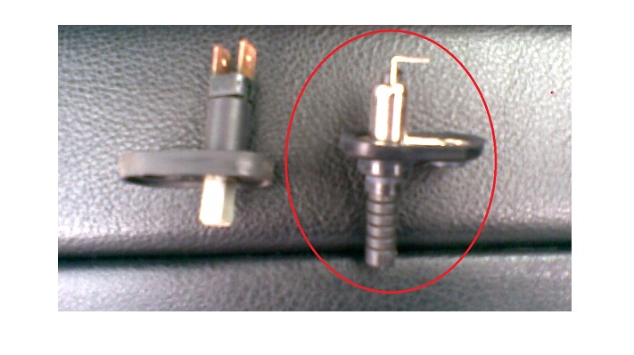

zografski написа:А този бутон какъв трябва да е? ДАй някакъв пример, че не ми стана ясно за тоя бутон.
Обикновен бутон от магазина за 1.50 лв. като този на снимката

На снимката много ясно се вижда

rumen59 написа:zografski написа:А този бутон какъв трябва да е? ДАй някакъв пример, че не ми стана ясно за тоя бутон.
Може ли да ми кажеш кой е този магазин, за да си купя такова ключе. Благодаря!
Re: Как да подменим (Елиминирам)микроключета на ГОЛФ4
Бутон от Опел или Форд, ще ти свърши работа ( аз съм с опелски ). Има ги във всяка морга

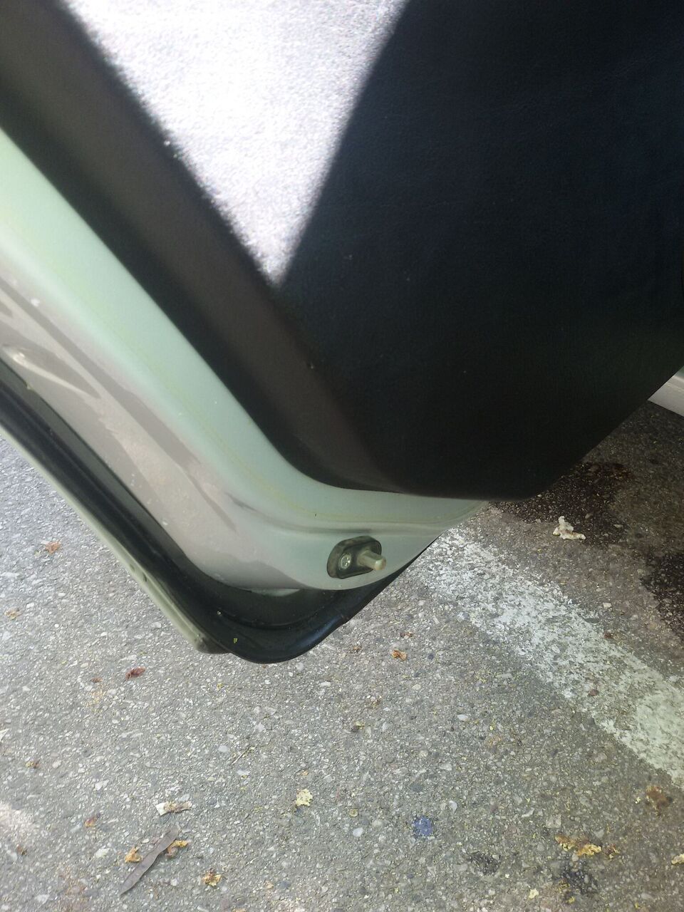

Ето как е при мен:
