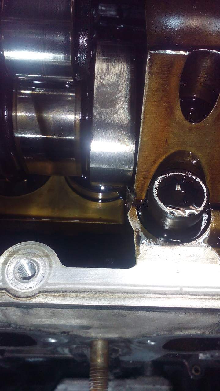

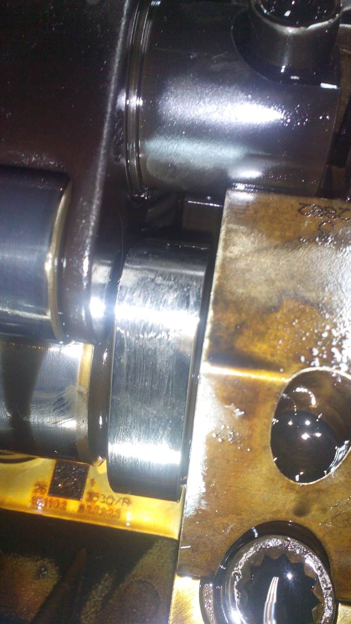

Re: Vw Golf 4 1.9 TDI PD ARL-Проблем с впръскано гориво и разход
Така изглежда вала. Според теб износен ли е? Много мислех по въпроса с износването и ако имаше нямаше ли да се отрази на 13 канал?

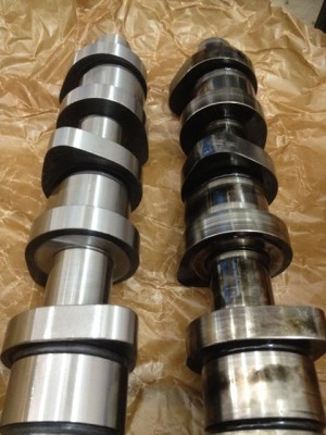

трудно е да си каже ти може по добре да се ориентираш ето как изглежда нови и износен
Щом работи хубаво няма как да е вала. Изтрий гърбиците леко с парцалче и се вижда дали е паднала циментацията... Плюс това ако падне циментацията много бързо свършва защото надолу е мек материала и пробива повдигач. Пръвърти и на другите гърбици да го огледаш.
Разхода на място ти се вдига моментално ако нещо товари ангренажа. Водна помпа, ролка, алтернатор, хидравлика и т.н.
Вала ти е перфектен поне на тези гърбици които си снимал.

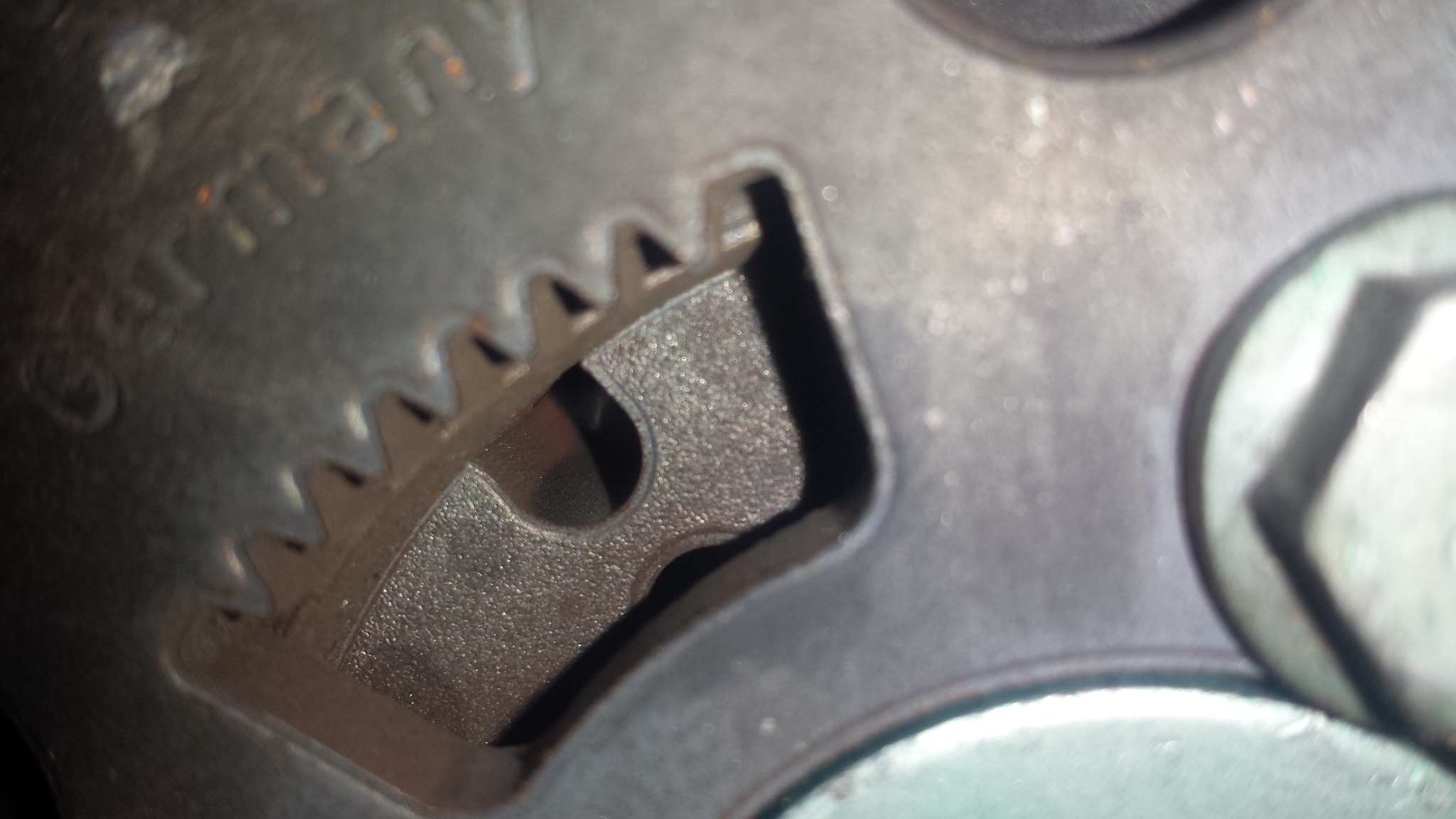

Със знак + е. Със знак + консумацията намаля. Колкото я буташ към 0 консумацията се увеличава, а със знак минус е още по-зле, отива над 1.0л/ч.
Разхлабват се трите болта на зъбното колело на разпределителния вал с ключ 13 и се хваща централния болт с ключ 18 и се бута назад към купето, много малко и се затягат трите болта и тогава се пали.
Назад като се бута отива синхронизацията със знак + и консумацията намаля.
Бута се много малко, ако не си го правил не препоръчвам да пипаш там.
