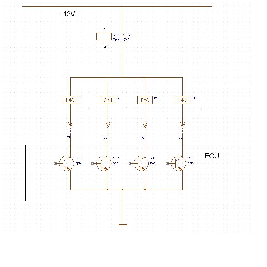

Ами то и не е работа за механици явно.. Как ще е проблемът в релето, като то единствено пуска на дюзите +12V и нищо друго не прави.Пак ти казвам, че не съм напълно сигурен, но мисля, че е напълно възможно, не съм професионален механик все пак.
А щом компютърът реши да задейства някоя дюза, затваря веригата през съответната дюза, като я свързва към маса.
Значи имаме постоянно +12V, на единия край на всяка една от дюзите - докато двигателят работи.
Минусът може да го има (задействана дюза) - а може и да го няма (неактивна дюза).
---> значи за да ти тръгва само една от дюзите, веднага при задействане на релето, което ги захранва с 12V -- явно имаш късо от кабела на 4-та дюза към маса.
И това можеш лесно да го установиш, като махнеш ЕКУ-то и измериш дали продължава да има късо.
Но първо както си е с ЕКУ-то на място, измери дали ти дава късото. После извади буксата на ЕКУ-то и пак измери дали късото го има, или вече го няма -> защото може късото да е в ЕКУ-то, а може да е в кабелите. -> махаш ЕКУ-то и късото ако остане, значи е в кабелите.

Неговата баничка, верно не са транзистори - чип с драйвери е!
Те и къде седи:
(и двете снимки са от НЕТ-а)
И уж решихме, че да, това е избило, а сега почват да ме гризат едни съмнения... едно чудо...
Със сигурност пин 65 е на късо с маса!
Другите 3 пина в обратна посока имат PN преход (предпазен диод), а в права съпротивлението е безкраност - както трябва и да си бъде.
Демек зора е в контролера.

Re: Проблем с четвърта дюза на vw golf 4 1.6 sr 101hp
niki1_j написа:PNP/NPN преход не се мери в работен режим.
Точно!Или за да сме прецизни - не е наложително.
Мери се в режим 'тестер' (омметър).
Ето това е идеята
Д1...Д4 са дюзите, номерата на пиновете съм ги нанесъл коректно.
Разкачаш дюзите (куплунга е представен от стрелкичките) и мериш всеки от оказаните пинчета за връзка спрямо 'маса'
За съжаление пин 65 показа такава връзка, което означава, че прехода колектор-емитер на поледния транзистор вече не е полу, а цял и дълъг проводник
Защо е станал такъв -
Дали е просто прегряване или е късо в кабелите към 4-а дюза е въпрос на бъдещо разследване

По последния въпрос - наистина няма нужда да пуска на ЕКУ-то каквото и да е - захранване, сигнали -- късото си е късо.
Със или без датчик колянов вал, без захранване 12V и т.н. То ЕКУ-то отвътре се опитва да подаде на драйвера сигнал когато трябва да се отвори дюзата, а отвън имаме едно късо към маса = постоянно отворена дюза. Това представлява изгорелият чип. И не е нужно да е "изпушил" и да има дупка в корпуса.
Едно късо към маса и през дюзата започва да тече ток веднага щом се включи релето - веднага щом й подаде постоянни 12V.
Принципно ако чипът е яко изпющЕл, вътре полупроводниците може да се разтопят и да станат на цели проводници - ама не само в изходната част, а да върнат ток и към процесора на ЕКУ-то. Той може да е защитен от такива ситуации, или да не е. В последния случай може да изгори съответният порт, който подава сигнал за тази дюза и ремонтът почти да се обезсмисли, или може да се стигне и до смяна на процесор. Но обикновено тези чипове, които могат да изгорят, ги правят така, че да не връщат ток към управляващия ги процесор. За да е 200% сигурно каква е ситуацията, може да се свърже ЕКУ-то - да му се подадат 12V и сигнал от датчик колянов/разпределителен вал (може и на място в колата) и вече да се мери на входовете на чипа(драйвера за дюзите) влизат ли команди от ЕКУ-то за отпушване на 4-те дюзи. (даже чипът може да е махне, докато се измери тази работа с управляващите сигнали към чипа.) Ама не е нужно да се прави чак такава сложна опитна постановка, освен ако човек не се занимава специално с ремонт на ЕКУ-та. По-лесно, и в много случай е достатъчно, да се смени чипът и да се огледа около него каква е ситуацията. А и понякога за други изгорели неща може да се прецени чрез различни измервания с мултицет, без нищо да е свързано и захранено. (- както са установили в случая късото към 4-та дюза - късото и без ток си е късо.)
radotom, виж дали не е този чипът: mc33385 -> http://www.kynix.com/uploadfiles/pdf2286/MC33385DH.pdf
(почти съм сигурен, че стават 1:1 - разгледай платката дали съвпада. ATM36N също.)
