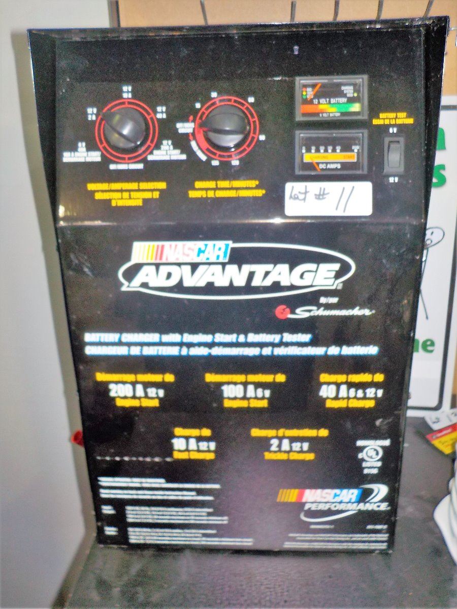

Здравейте колеги, виждам, че доста се драскали за АГМ акумулаторите,скоро ми дадоха един чисто нов акумулатор Exide Edge AGM FP-AGM24F - 60Ампера доколкото разбрах, но никога не е използван и мисля, че е произведен 2015, в момента показва 12,05V напрежение, което ме притеснява за нов акумулатор, понеже аз миналата зима, когато купих моя показваше 12,75 и знам, че AGM акумулаторите не се зареждат 'ей' така с обикновено зарядно, скоро ми дадоха едно професионално зарядно, с който може да зареждам минимум на 2А и сега си мисля дали да не го пусна за няколко часа.. Вие какво ме посъветвате :rolleyes

Зареди го. Всяко интелигентно зарядно е подходящо за зареждане и на АГМ. Дори и това на лид'л-а :)

Може да се зареди и с глупаво зарядно. Желателно е да се следи с мултицет напрежението му да не надвишава за дълго време 14,5В.

Ясно благодаря ви, аз по-принцип зареждам на интервали по 4-5 часа, защото това зарядно е през конвертор 220V>110V и малко позагрява :biggrin
