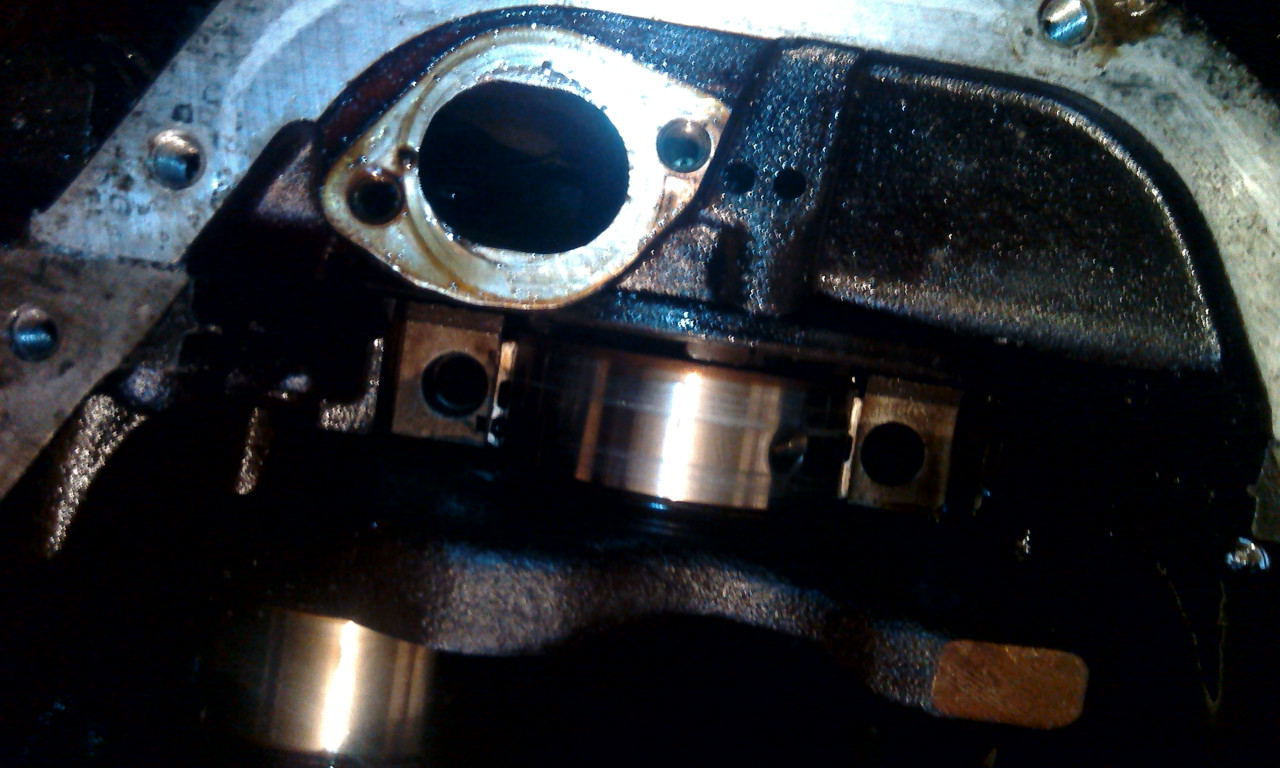

То и на мен така ми изглежда, ама нека някой ремонтиращ двигатели да каже какво се прави в такива случаи.

Аз си подложих нервите и двига на основен ремонт заради това
Докато при колегата нещата са доста по зверски :(

dreadx написа:То и на мен така ми изглежда, ама нека някой ремонтиращ двигатели да каже какво се прави в такива случаи.
Няма кой знае какво за казване.Задирането е сериозно.Ако мислиш да караш този автомобил не го сглобявай така.Ако решите да мерите блока мерете и за елипса.Не знам кой го е правил този хониннг ама тия черти не трябва да се виждат със невъоръжено око.

Искаш да кажеш че блока е отварян и друг път и е творено?

Следите от хонинга са си съвсем нормални и точно така трябва да изглеждат.
Другата следа и на мен ми е твърде съмнителна.

Мисля утре да занеса блока да замерят цилиндрите и ще видим какво ще му е бъдещето. Поразчетох се из нета за строукване ама е дебела работа а и не ми се изясни всичко. Има ли някъде конкретно инфо за строукване на тоя мотор?

Днес оставих блока в една работилница заедно с буталата да замерят разстоянията цилиндър/бутало. Това, което го има на единия цилиндър човека каза, че може би е нещо като някаква ръждица и ще се махне при правене на хонинг. Като има резултати ще пиша.

Днес ходих да взема блока. Новините не са добри, но аз и очаквах. Човека каза, че е за втори ремонтен комплект. Спомена ми някакви цифри какво измерено точно, ама ги забравих, но мисля, че каза за буталата 50мм? Ходих до магазинчето, от което си пазарувам авточасти да се запозная с цените
Бутала Nural - 120лв бр. със сегменти и бутален болт
Основни лагери Kolbenschmidt около 40-50лв
Биелни лагери ЗА 1.8Т Kolbenschmidt около 140лв
Гарнитури около 100лв
Шлайф и хонинг на блока 100лв
Глава?? Ревизия на глава??
Цена за необорудван 1.8Т??

Така и така си се хванал на хорото, по-добре го изиграй докрай и ревизирай мотора.
Взимайки 2-ра ръка мотор, може да попаднеш на някой маслояд и после всичко наново.

Дават ми също така бутала Mahle на 150лв бр. Иначе мисля всякакви варианти. Блок с бутала и глава, шлайф на моя блок и глава, цял необорудван мотор.... Иначе си знам късмета и честно не ми се рискува с друг мотор или блок, щото да не се окаже че тва дето ще взема също е за ремонтен комплект :D
