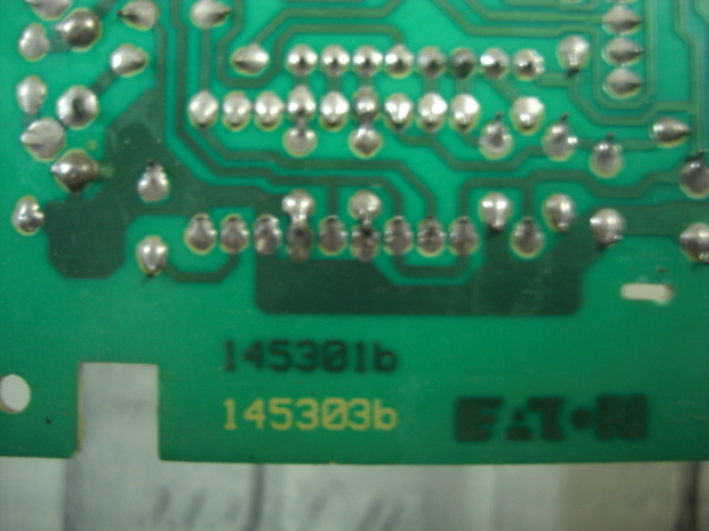

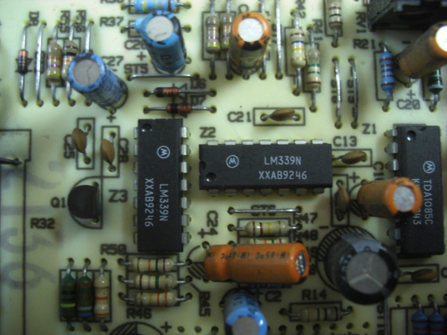

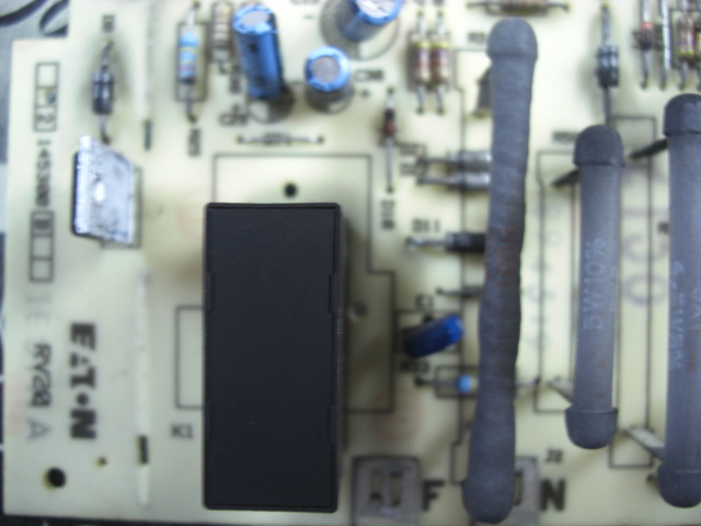

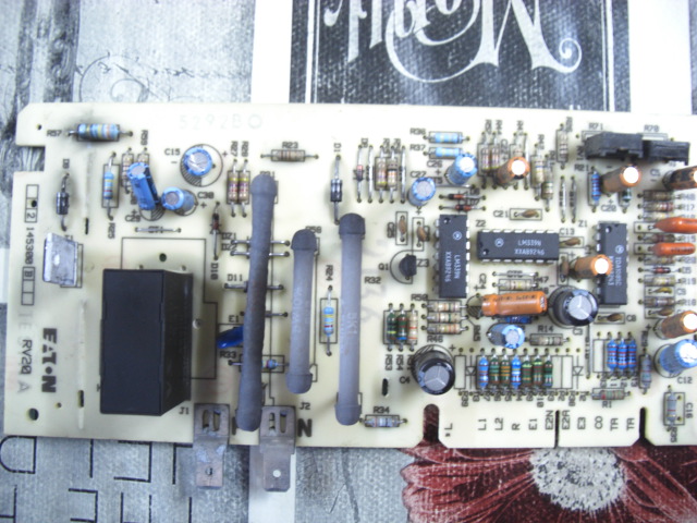

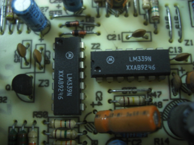

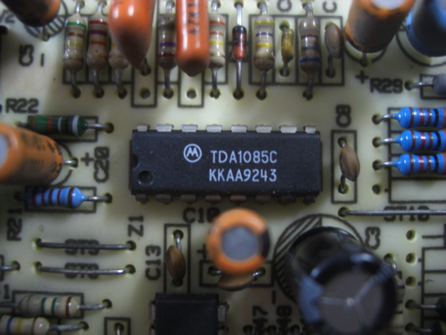

E,нали се разбрахме,че ще се търси/прави регулатор на обороти/товар,що го дъвчим пак?Ще ходя утре при стругар/шлосер да си пробивам супортите,ще го накарам да ми направи подходящи стойки за шмиргел и бормашина,та зависи кое как.За мен най-простото е шмиргел,да го кажа за Nти път.
Камен,би ли ми дал линк към този регулатор на Бош?30 лв. ще ги дам,че тоя чип на Моторола се оказа единствен в света.Другия вариант е да пиша на Руснаците,там изделието е най-сигурно http://elektroplata.ru/reguljator-oboro ... cking=1014
Странно,че при китайците всъщност няма такова,а това от ибея нещо ме съмнява.

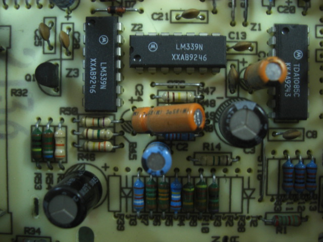

Ако някой от вас има нужните знания и желание,готов см да платя и на него за изпълнение от този тип.А сега платката.

- Iezekil
- Мнения: 6186
- Двигател: ABS 94
- Местоположение: Шумен

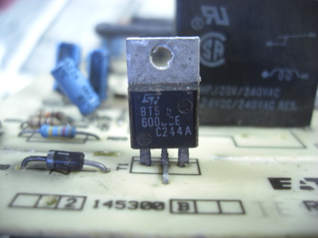

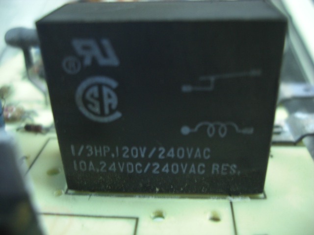

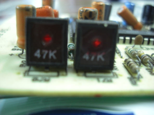

Re: Свързване на мотор от пералня
Още една серия
Я намери схемата на пералнята да измисли как да подкараме оригиналните платки.
- milmar
- Мнения: 4935
- Регистриран на: Съб 22 мар 2008 2:57
- Автомобил: Passat B4 and B6 Variant
- Двигател: 1Z and CBDC
- Местоположение: Русе
И аз това щях да кажа, пералнята си има същото управление, със същия чип най-вероятно.
