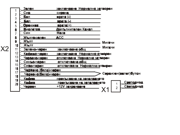

Здравейте, търсих из форума, но не попаднах на това, което търся конкретно. Та въпроса ми е относно свързване на машинки за централно с аларма Сатурн м2. Колата в случая е Ситроен саксо. Алармата е инсталирана на колата и работи, но са свързани само основните неща. А именно сирената, мигачите, и прекъсване на запалването. Всичко си работи, както си трябва, но искам да и сложа и централно заключване. За целта взех две универсални машинки за централно, едната с пет, а другата с два кабела. Кабелите на алармата за заключване и отключване са свободни и не са свързани никъде. Лошото е, че от схемата за свързване въобще не мога да си обясня кой кабел за къде или за какво е! Та моля за помощ. Това е и схемата.

Проводниците  12 и 15 свързани заедно ги включваш към +12в.Проводници  13 и 1 свързани заедно ги включваш към "маса". Двигателчетата на машинките ги свързваш към проводници 11 и 14.Това е! Успех!

А номер 1? Аз забравих да кажа, че свободни са 1, 11, 12, 13, 14 и 15. А 16 е към сервизния бутон.

Да така е! Схемата не е направена прегледно ... Коригирах си предният пост!
