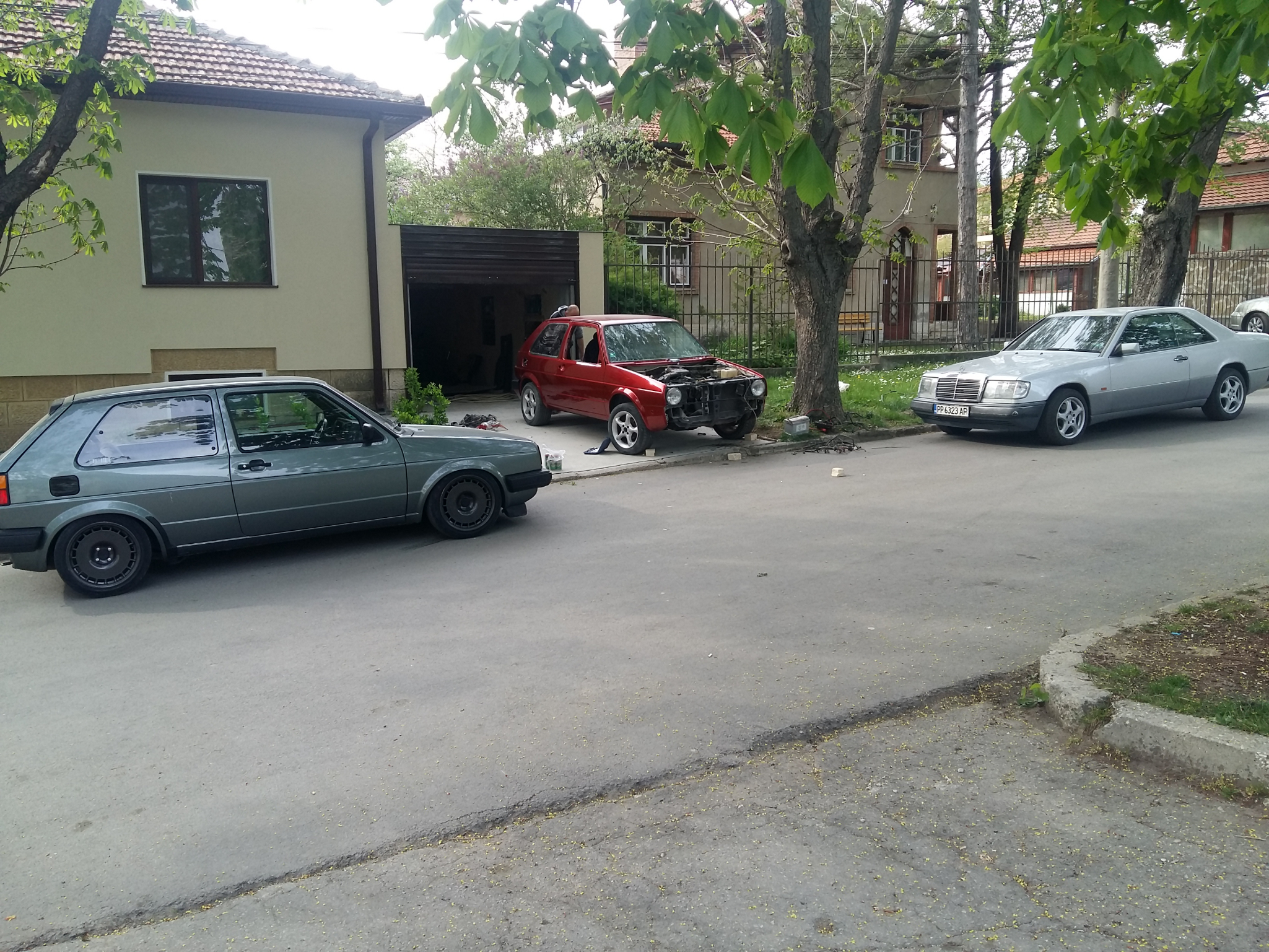

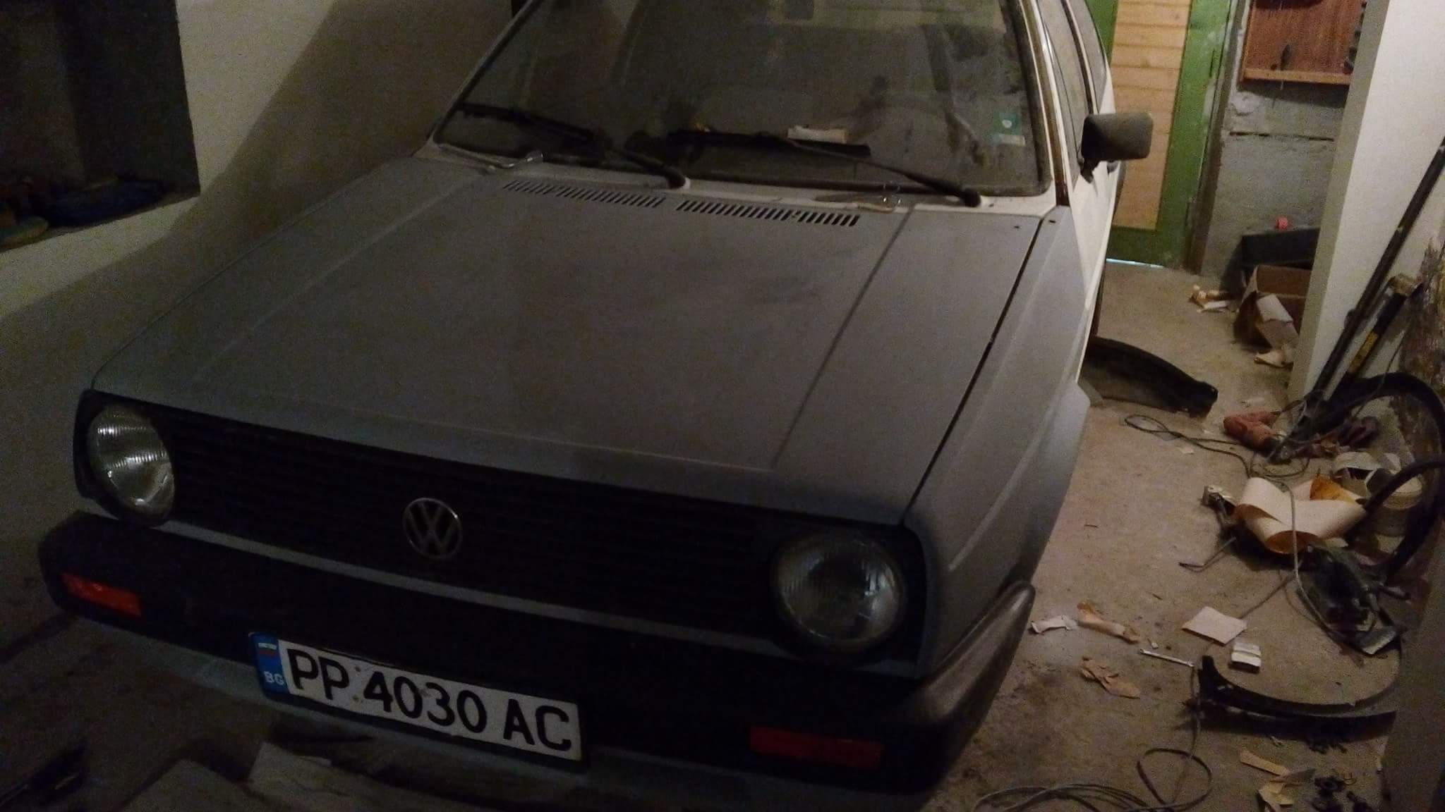

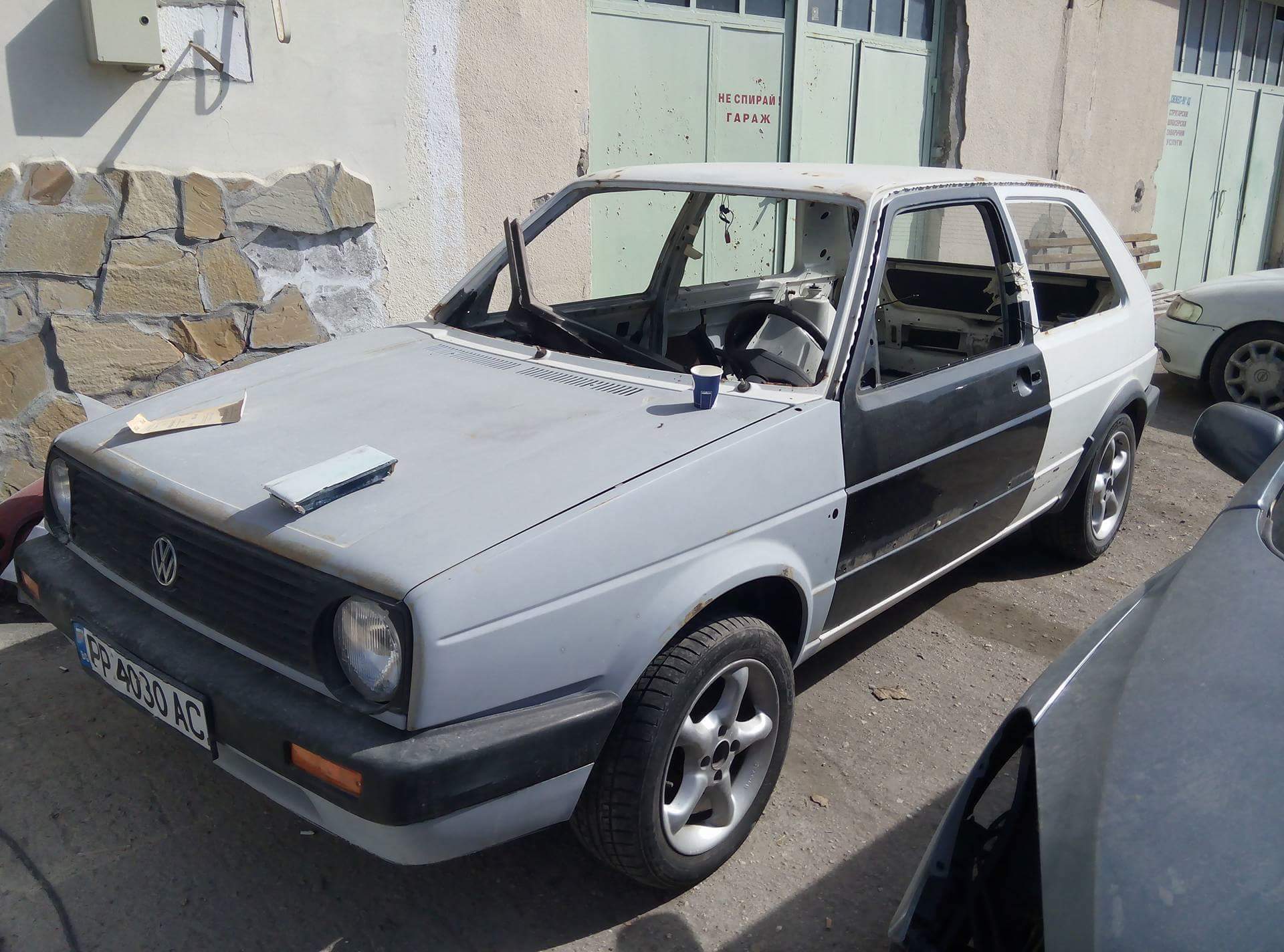

В началото беше това:
След като го покарахме и разбрахме,че няма да стане така,предприехме някои действия.

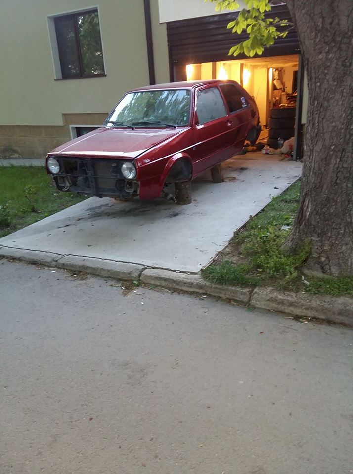

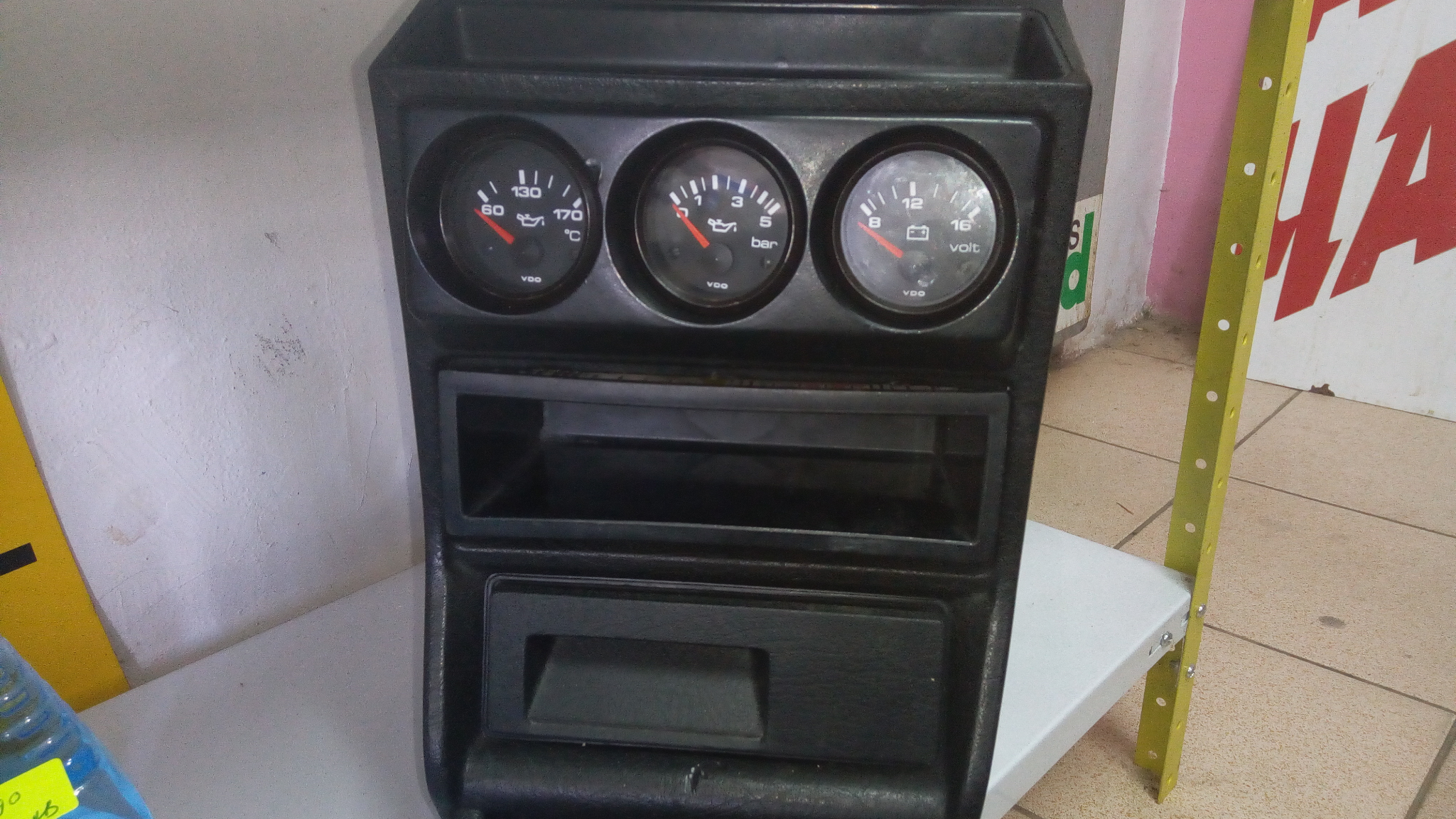

След всичко което направихме по клетата 2-ка,единственото което остана е вътрешното ОГЛЕДАЛО,за това и го кръстихме "Огледалото" :mhihi
За много от нещата,които са подменени нямам снимки.Двигателят за момента е 1.6 72 к.с,карбураторче.
Понеже се забавихме доста с ремонта станахме обект и на годишен календар :rolleyes :rolleyes :rolleyes :rolleyes :rolleyes
Началото на годината беше преходно за въпросният проект и се започна :11 :11 :11 :11 :11

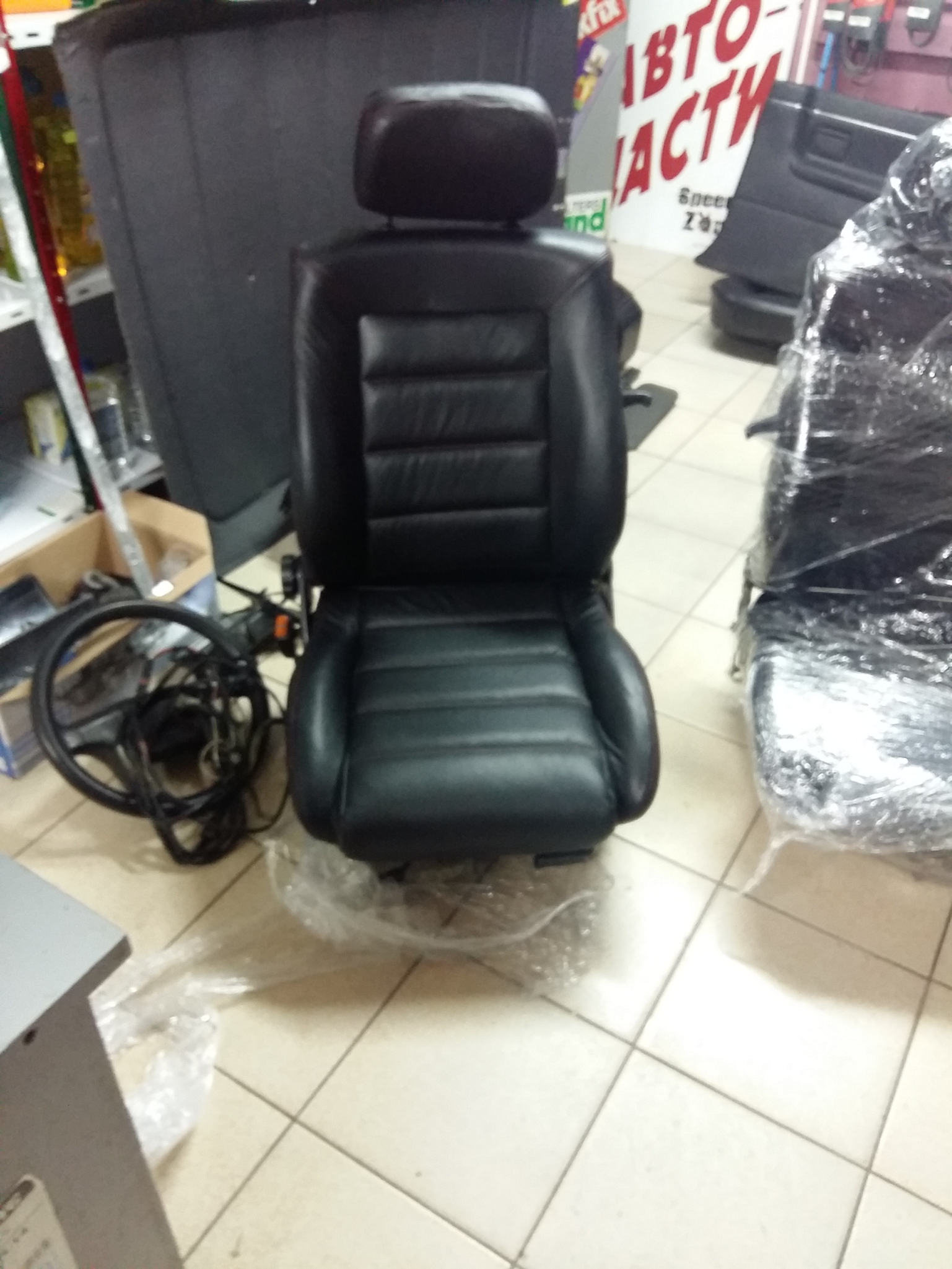

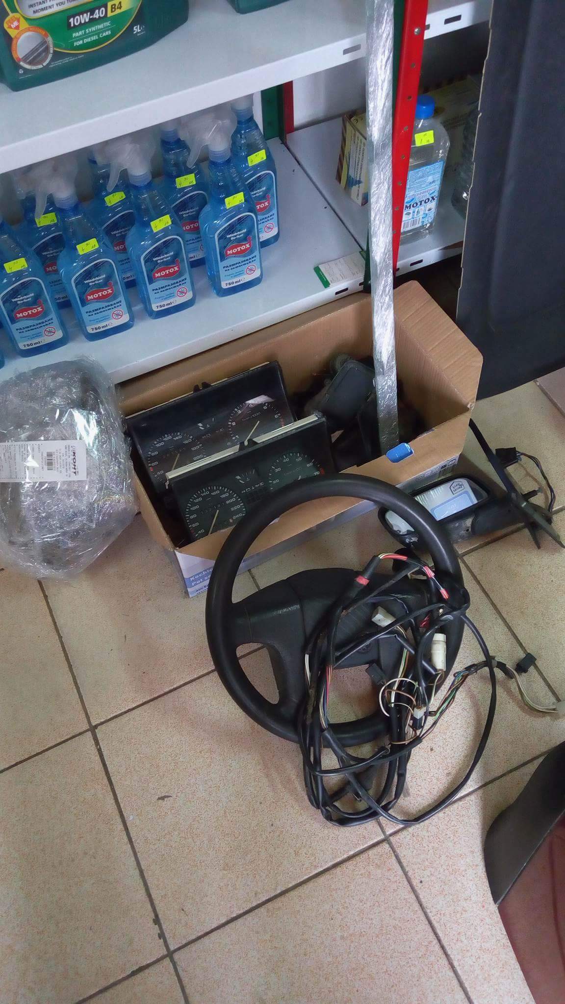

Бяха закупени механизми и инсталации за ел.стъкла,ел.фарове,ел.огледала,халогените със стойките,кожено табло,брави,дръжки,таван,подменени бяха вратите на автомобила,GTI сенници,GTI лайсни,волан,километраж до 260 км,подмемена бе и ел.инсталацията с цел преминаване към новата-с една букса на километража.Подменени бяха мокетите,изработен бе поръчков салон,стоповете,предната решетка,преминахме към широките брони.Премахнато бе недоразумението с газовата зареждачка на заден десен калник.Променени бяха всички уплътнения по автомобила,като се стремяхме да купуваме всичко което ни беше необходимо да е оригинално,като никоя от частите не е афтърмаркет.

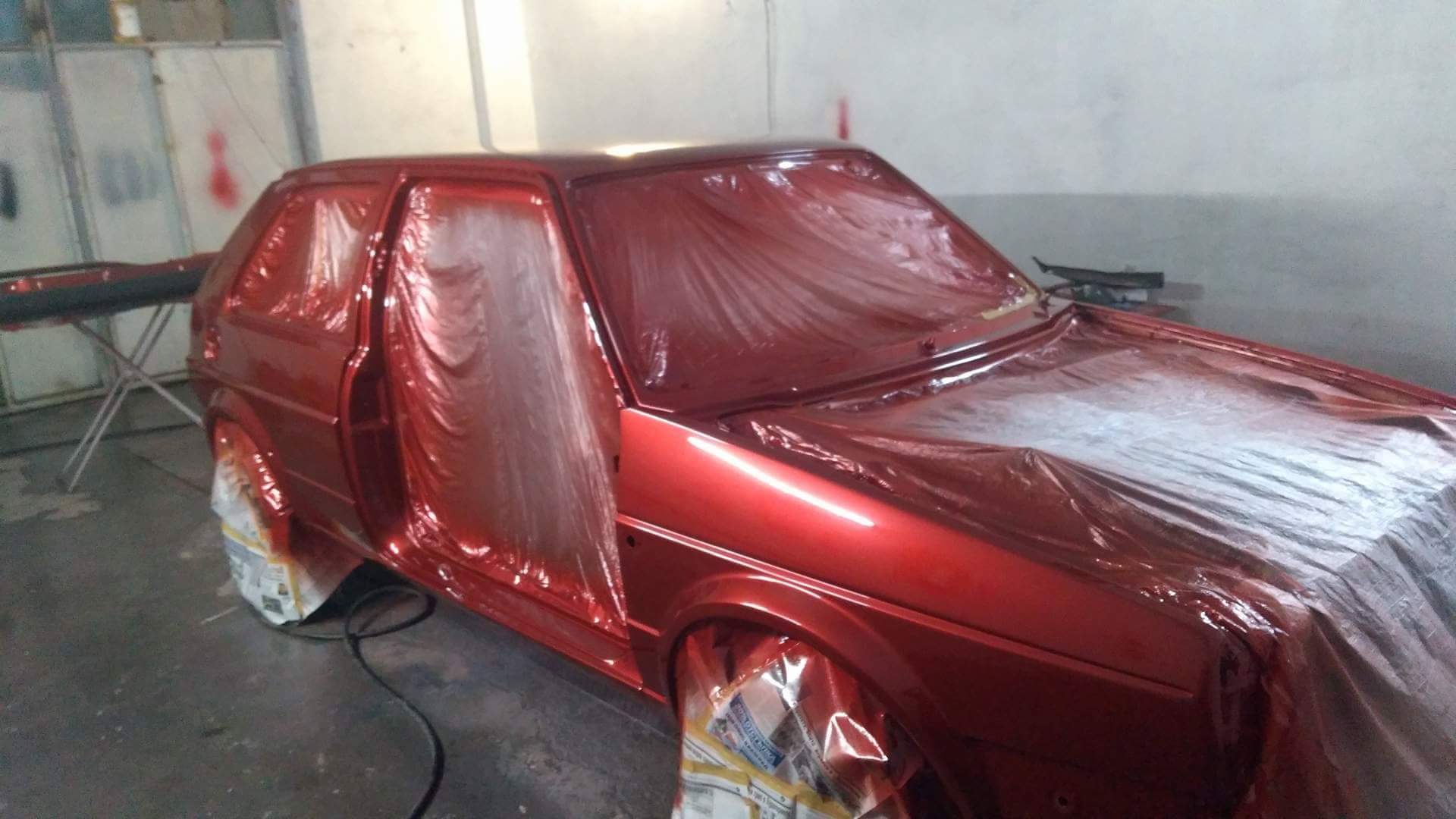

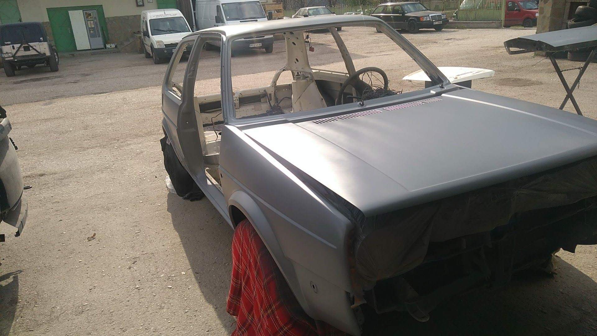

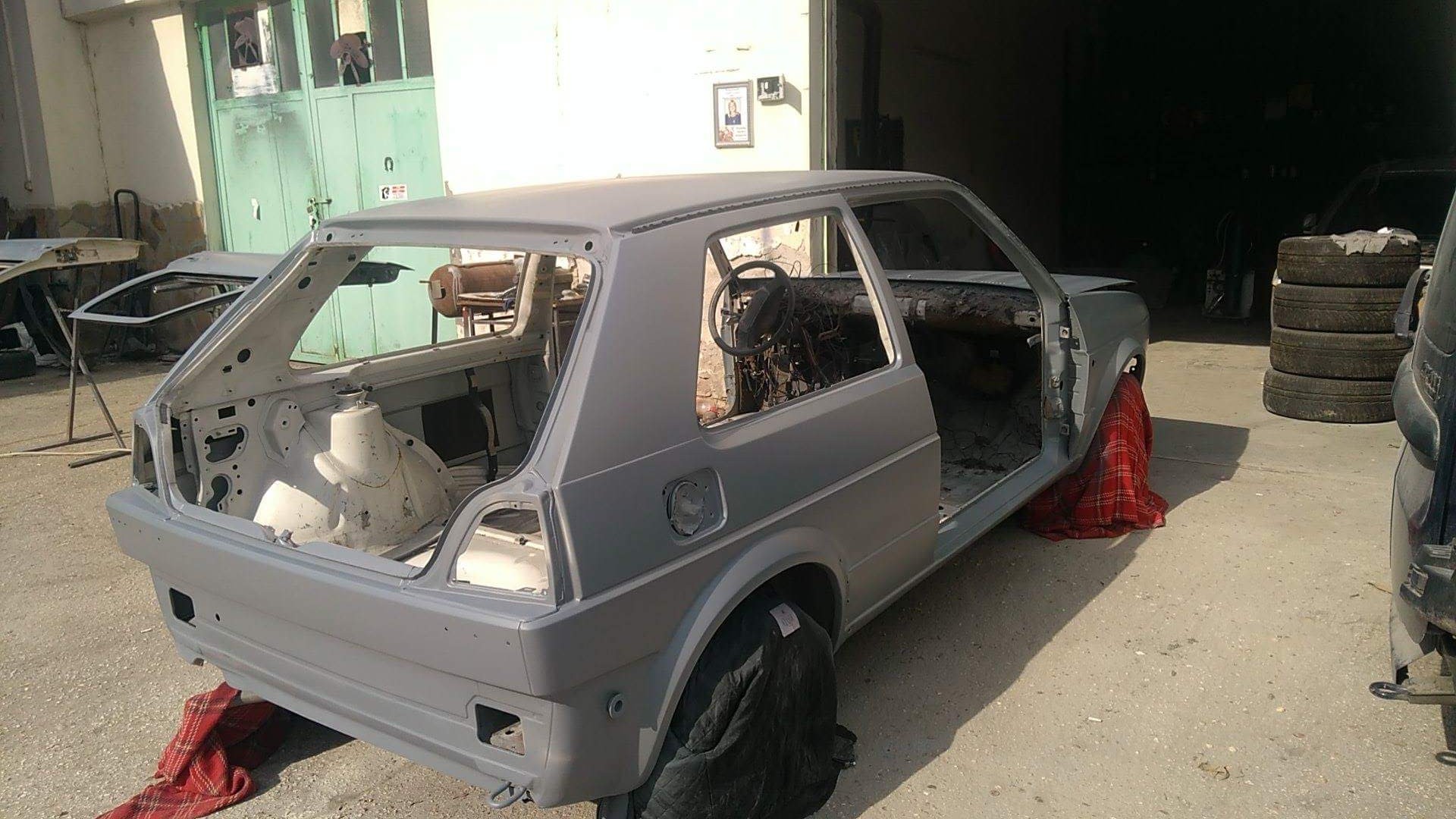

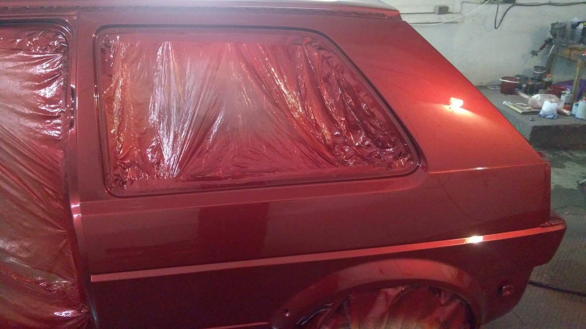

През това време купето беше дадено за боя и резултатът беше...този...

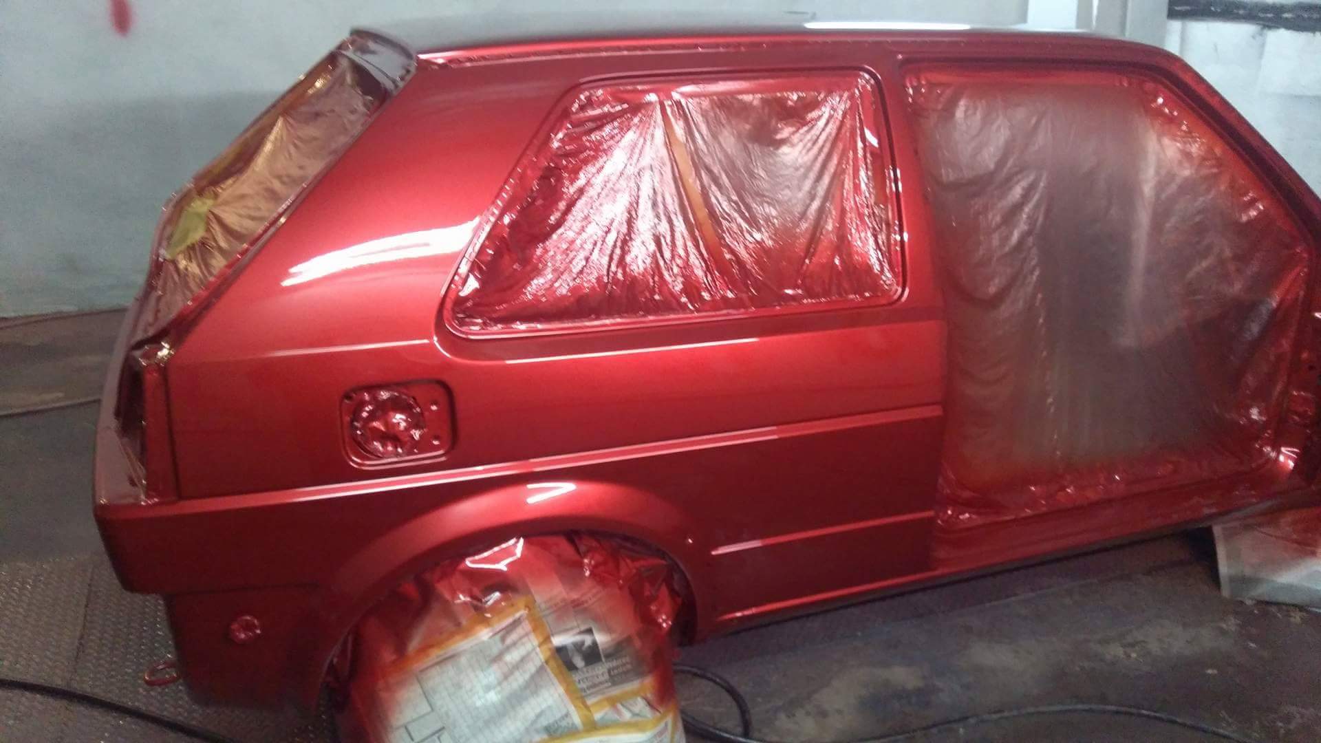

Избрахме цвета :eek

Добър избор :wink

Добра идея ми даваш с тоя найлон как да си опаковам полото и да го боядисам :)

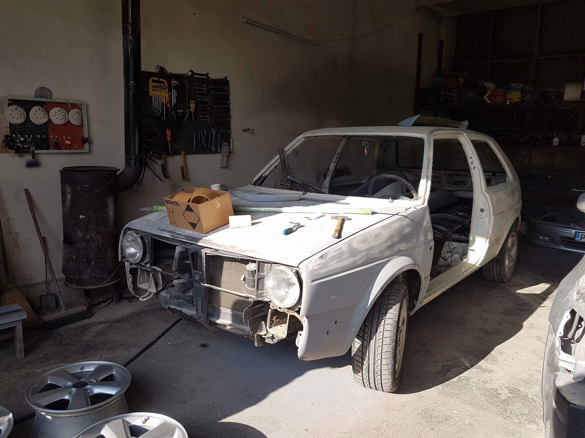

Колата беше готова-необорудвано купе,две седмици преди събора на Крушуна.
Всичките ми приятели и познати ме убеждаваха да си купя билет за автобуса,ако искам да присъствам.
Това си беше един вид мотивация.
Лошото,е че сме по цял ден на работа и времето,което ни оставаше за работа по колата наистина беше много ограничено.

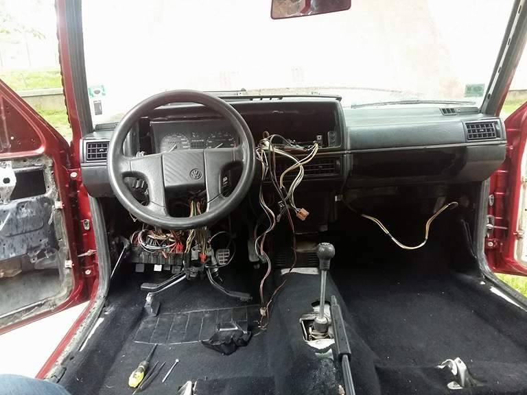

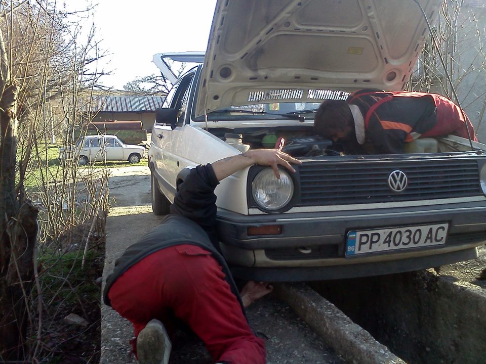

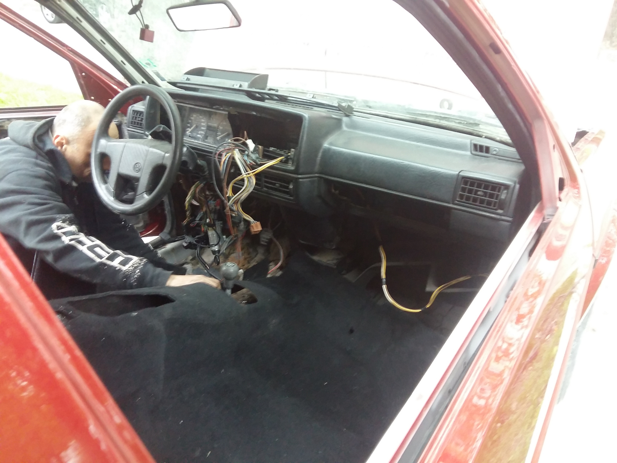

Прибрахме купето на колесар,понеже капаците и броните не бяха боядисани,а се налагаше да се работи по колата,и започнахме с окабеляването й.
Сблъскахме се с първите трудности,които бяха нормални след като бяхме зарязали колата 2 години-липса на части,на болтове,види,акумулатор,емблеми-абе всичко което ни трябваше за сглобяването.
След два дена мъка й чухме гласа..

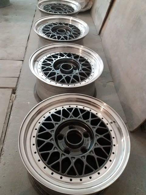

Баща ми започна да полира бордовете на джантите.
Започнах трескаво обикаляне по автоморги с цел доставяне на липсващите части.
Работата започна.
Започнахме да се сблъскваме с все повече и повече проблеми.Механизмите на ел.стъклата бяха запекли с течение на времето и се наложи поставяне на ръчни,при което направихме отвори на корите.Оказа се,че за новото MFA ни трябва и част от кормилен прът с кожуха.
Всичко това ни отне доста време.
Баща ми мина на втора джанта :a045

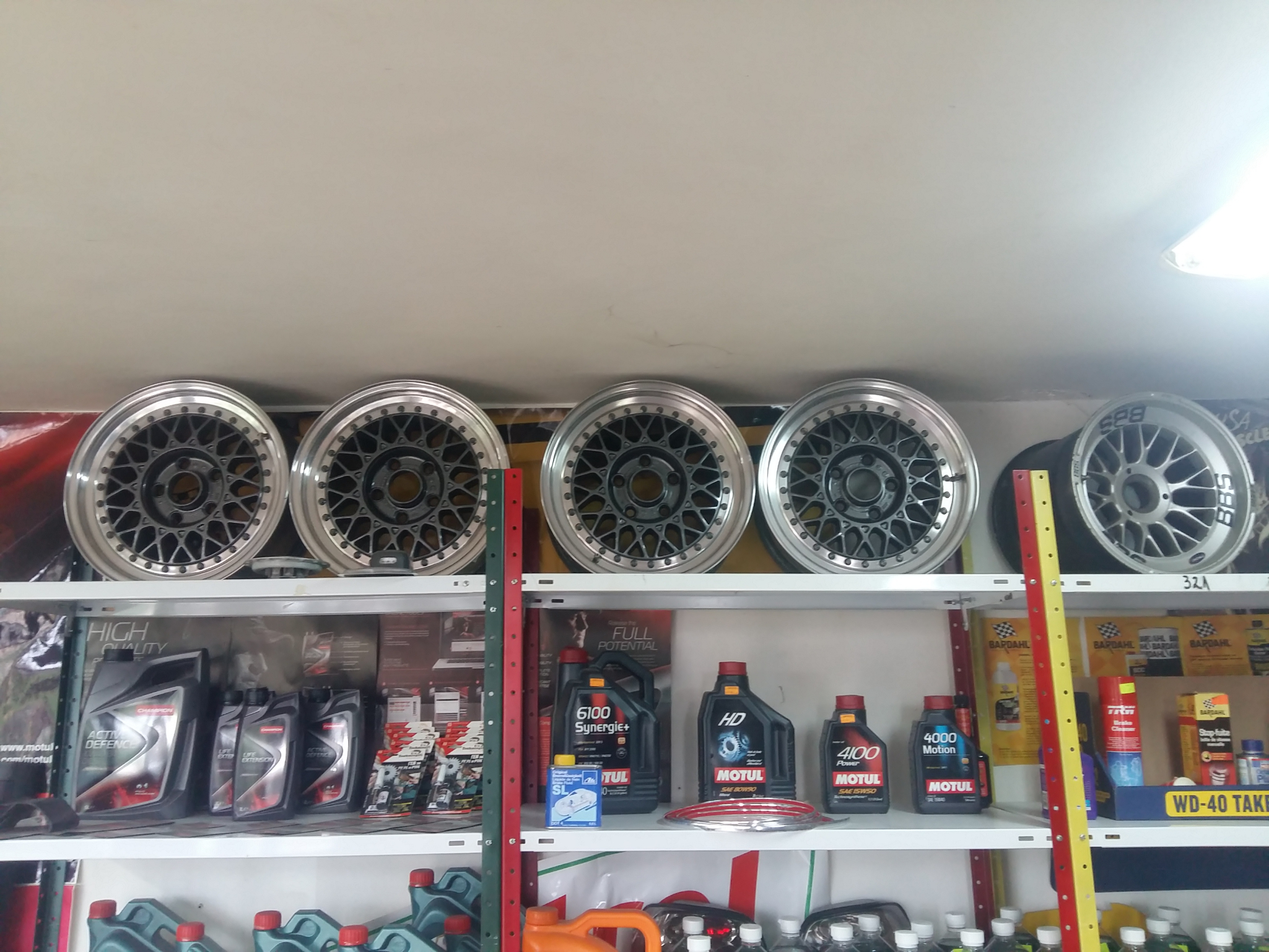

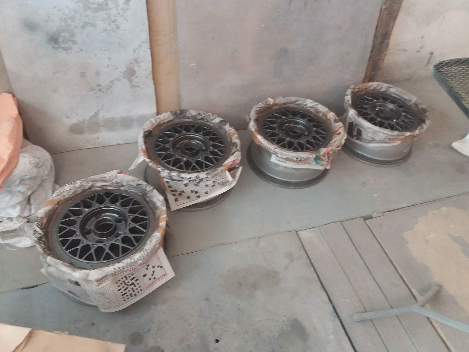

Понеже BBS-ите бяха на 5х112,се наложи разпробиване на главините от 4х100 на 5х110.От там решихме да преминем с фланци на 5х112.Дадохме главините и дисковете на стругар и колата стоя така два дни... :scare3 :scare3 :scare3
Монтирахме предни койловъри.
Баща ми мина на трета джанта :no
Оставаха два дни до събора :horror :horror
Колата продължаваше да няма брони,капаците вече бяха поставени.Поради необорудването на колата и липсата на време се наложи затъмняване на задните прозорци.Отлепихме старото фолио,което с годините беше заминало и залепихме ново.Чакахме фланците които бяха поръчани предната седмица да дойдат,но те така и не пристигнаха :dummy .Баща ми пусна тема във форума,че търси преходни фланци от 5х100 на 5х112.С нас се свърза човек от форума,който излезе адски некоректен.Обявата беше пусната в Петък,до Сряда обещаваше да ги пусне,а в Четвъртък спря да си вдига и телефона.
Не искам да конкретизирам въпросния "колега",но това което той направи беше страшно ТЪПО и необяснимо,при положение,че той се свърза с нас.

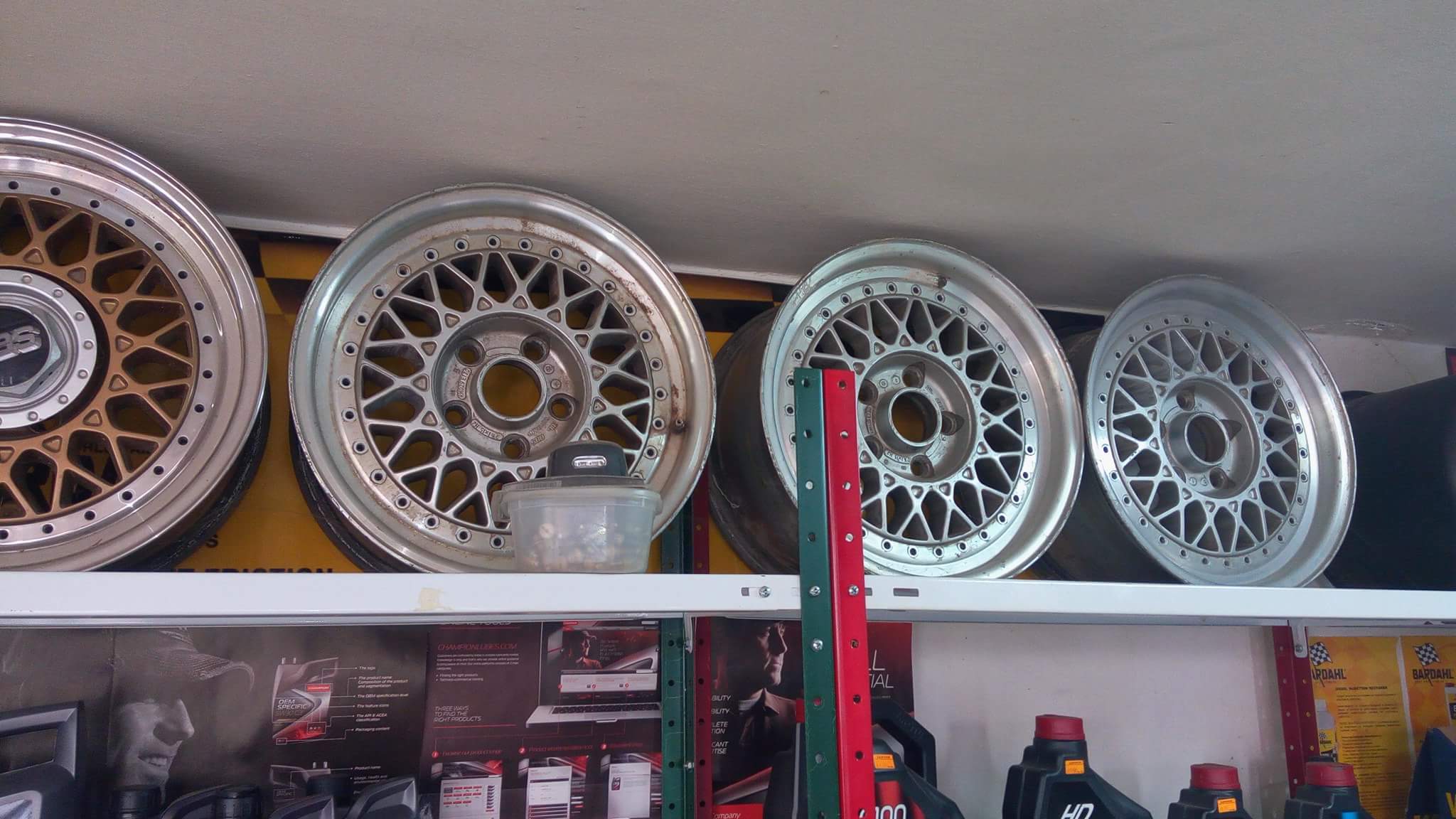

Започнахме да търсим варианти,понеже старите джанти опираха в новите койловъри.
Денят вече беше Петък...Събора на Крушуна започна...Хората от моята компания тръгнаха 8:30 сутринта,а ние бяхме още на това положение..
Взехме стопове назаем-черна Hella и започнахме да търсим джанти с малък офсет.Един сглобяваше кори,друг поставяше главини,трети търчеше за джанти и адреналина ми дойде в повече.Ако не намерехме джанти,приятелите ми щяха да се окажат прави.По обяд след 3 възможни комплекта джанти,се сетихме за дрифтаджийско БМВ Е30,което е със същият размер-4х100.Човека донесе фланци,но вътрешният размер беше по-голям от нужният ни.Тогава му смъкнахме и джантите от колата.СТАНАХА :bowdown :bowdown :bowdown Вече можеше да отидем да поставим броните и лайсните по колата.

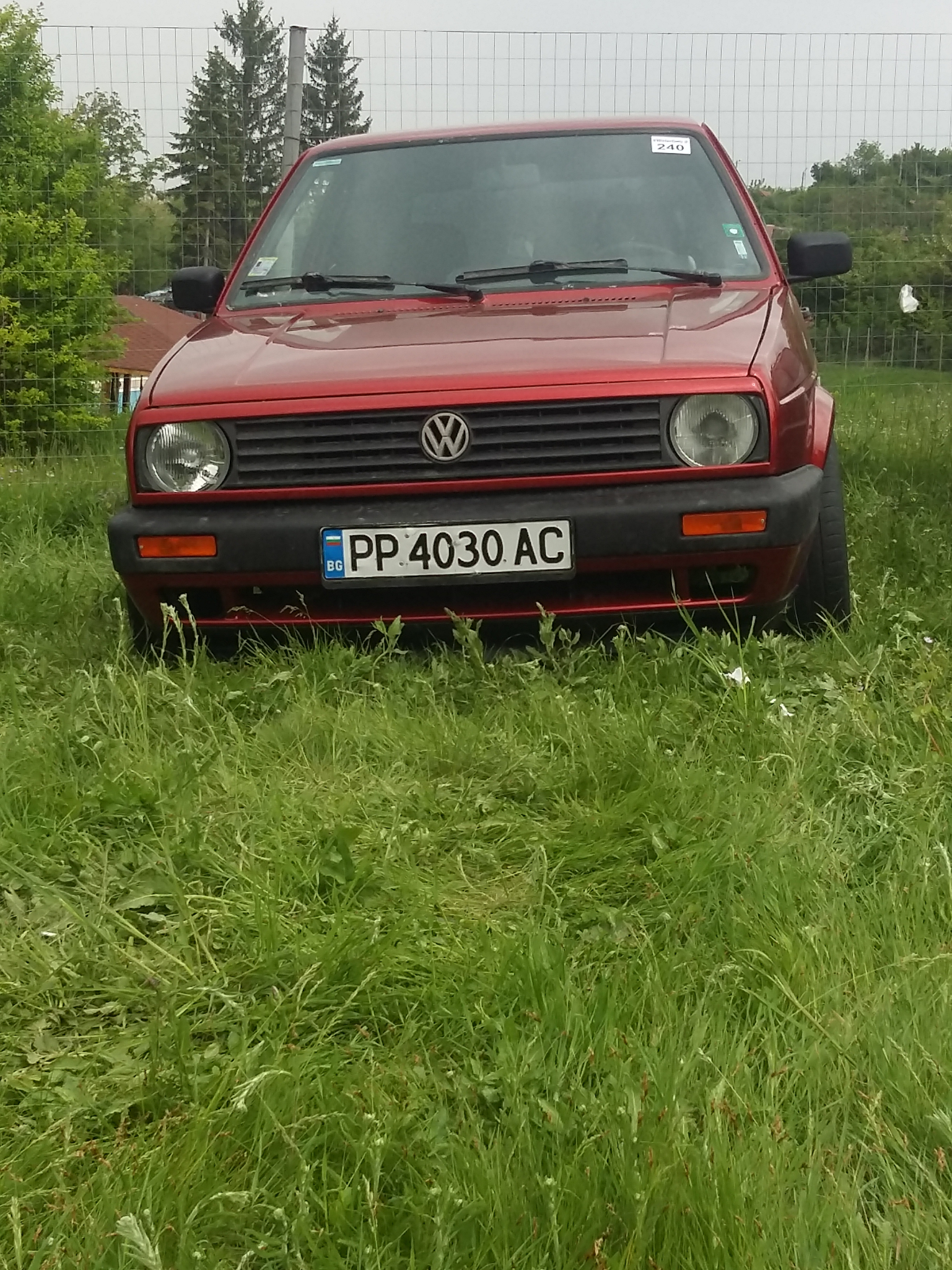

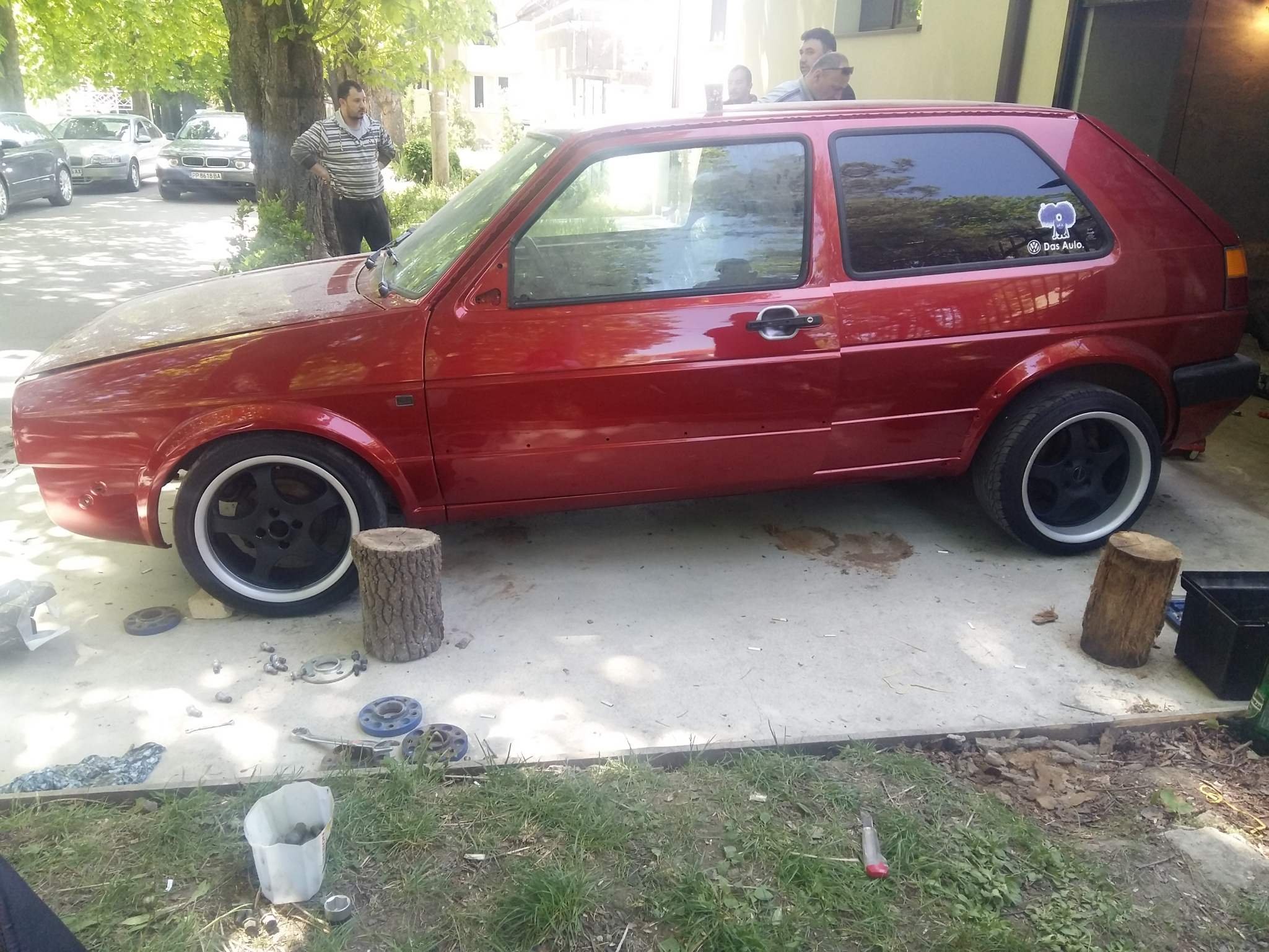

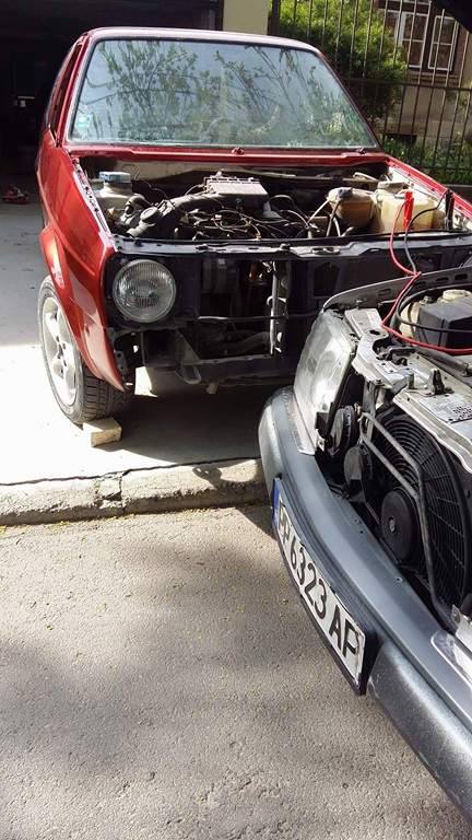

И така бяхме готови да тръгваме да поставим броните
И резултатът беше този
Джантите...
