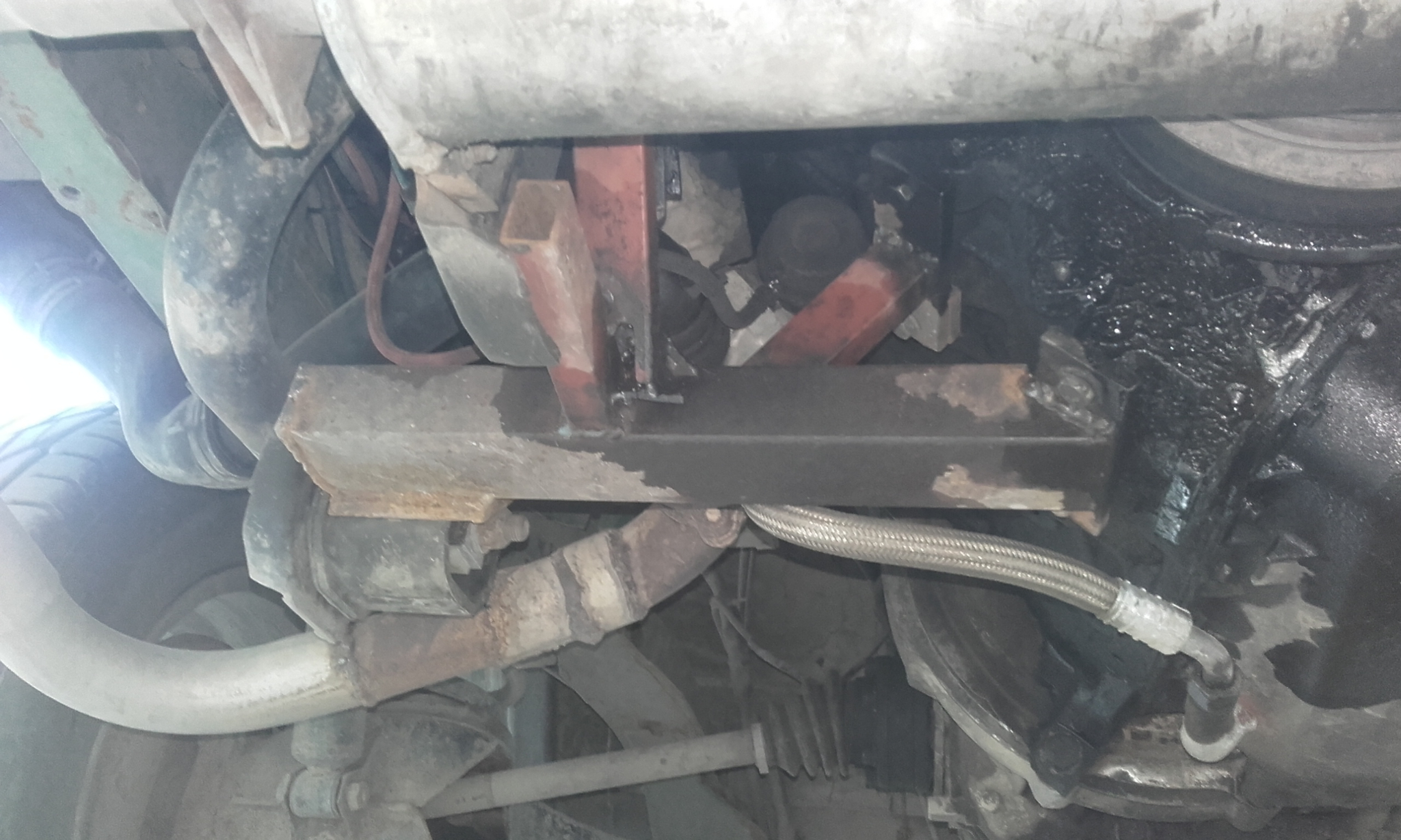

Здравейте колеги, сменям мотора 1.6 д със 1.9тд ААZ, размених маслената помпа, картера, съединител сложих едната лапа на мотора обаче другата от към Турбото не става, може ли да се преправи или има такава от друг мотор и дали трябва да правя други неща?

Сменяш колектора от 1,6 турбо дизел

Има и друг вариант, "къстъм" лапа .

dafy написа:Какво ще рече това
''Демек'' изработена такава да заобикаля турбото, от железен профил

Лично за мен оптималния вариант е изпускателен колектор от 1.6 ТД. Така си ползваме оригиналните въздуховоди и всичко си идва в оригинал.

По принцип да, аз само споделям варианти.
