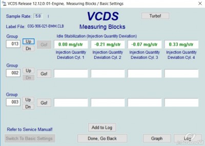

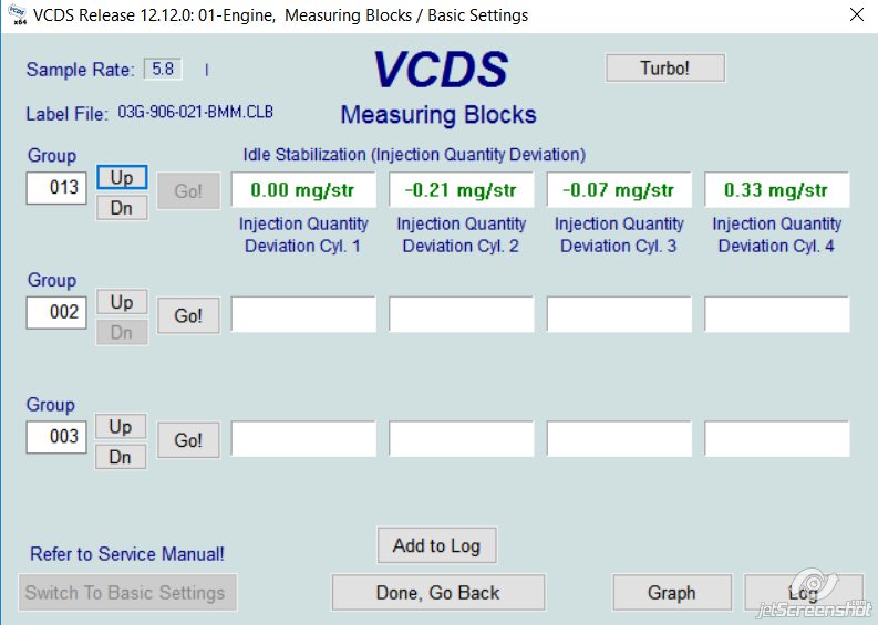

Няма грешки в компютъра освен,че едната (на първи цилиндър) дюза има отклонение 0.9, но съм склонен да вярвам, че не е това проблема.

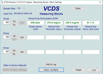

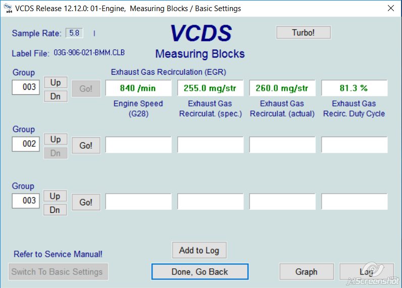

Нито една според мен няма отношение към проблема с не паленето. С днешна дата нямам нито една записала се грешка освен Auto HVAC, което пак няма отношение.
Малко снимки и от дюзите и EGR-a

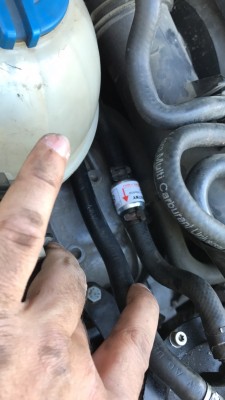

По препоръка на колега от форума (metkata77), който има същата кола и е имал същия дефект, ще сложа възвратен клапан на маркуча за обратната нафта и да видим какво ще последва.
Re: Passat B6 2.0 TDI 2006г. BMP - не пали/трудно пали под наклон
Сложих клапана. Чакам да видя резултата.
