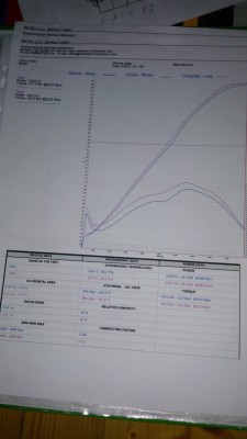

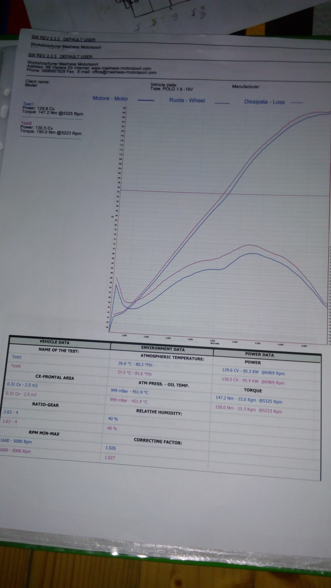

Снимах пак динографиката, дано да се вижда по-добре този път че я качвам директно тук.
Тя е правена отдавна, в Меднес, на отворени карбуратори и с вакуумното делко.

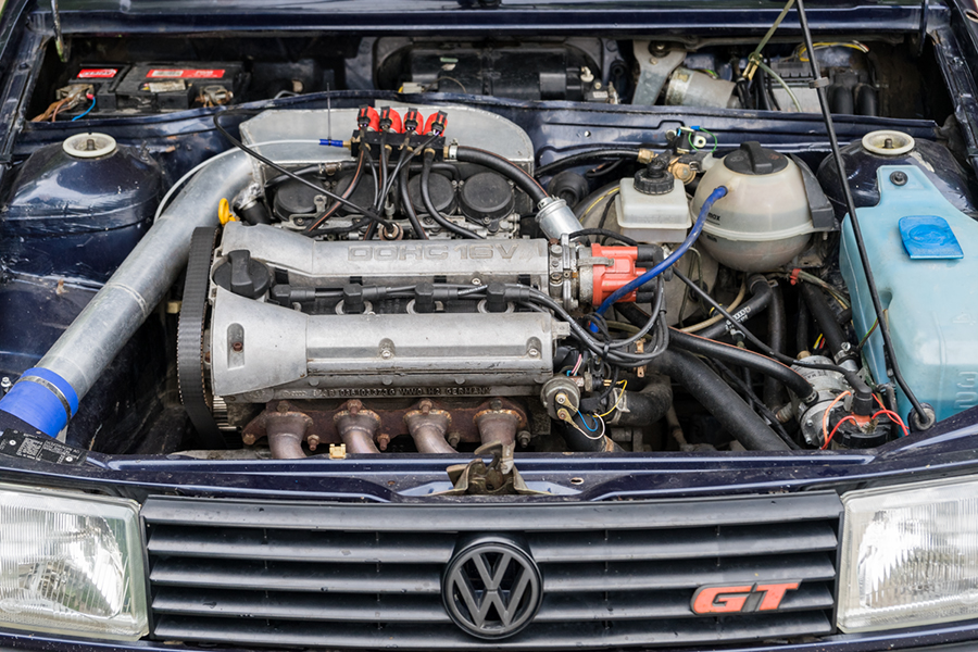

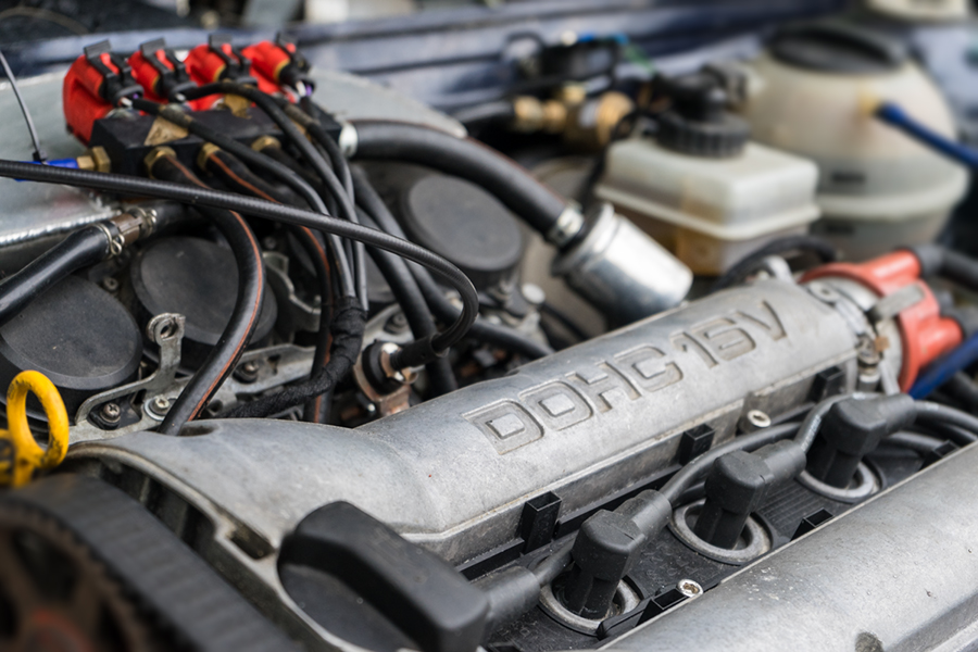

Колата в момента е доста по-напред , запалването е изцяло програмируемо заради мега-та, има настройки освен на него и на газовите инжектори - абе доволно повече върви според мен.А и еърбокса си върши работата.
Но за да се добие представа върши работа тази динографика.

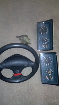

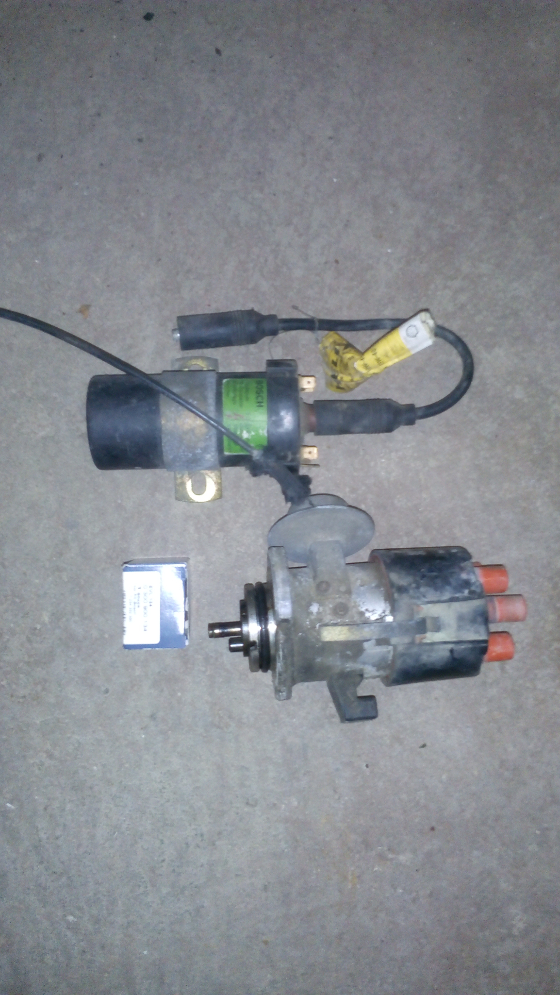

Онзи ден си подреждах гаража - бая чарколяци имам за полото.
То не са резервни бенз. помпи, бобини, вакуумно делко, още едно табло с оборотомер и едно с часовник, резервни интериорни кори до задните седалки, кора над багажника с отвори за колони, кантарче за спирачките , оригиналния волан от GT-то с червения кант......абе още половин кола :)
Някой ако има интерес към нещо да казва, явно няма да се връщат на колата че тя си работи.

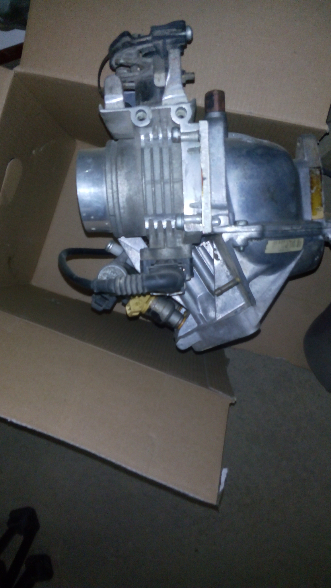

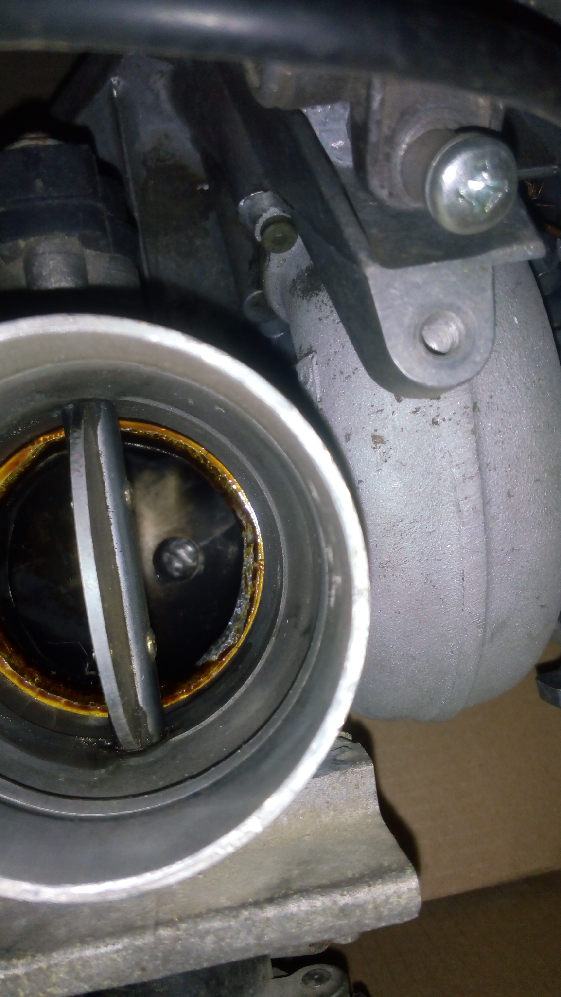

Ето го и чакащия вече 2 години стоков AFH всмукателен колектор с BMW дросел и TPS. Всякакви EGR-та са елиминирани.

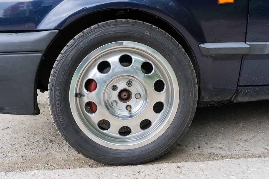

Малко да раздвижа темата с едни снимки от преди седмица.
Утре се очаква да е готова за взимане след полиране и лакиране на джантите.
Ще взема да я замеря как върви, да й направя някое клипче и колата отива на борсата поради липса на място да я съхранявам.
Поне ще я видя с полираните телефонни шайби, че винаги ми е било мерак за тях.

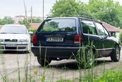

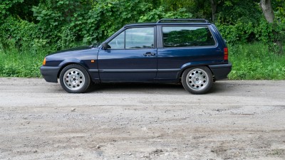

Не знам с коя да почна, май ще е със снимките които бях обещал.
Лошата новина - съединителя пръдна и умря точно след тези снимки. Съответно няма клипове на динамиката на колата и ще мине малко време докато ми дойде мерака да й платя новия съединител.
Добрата новина - в крайна сметка 25-годишната кола изглежда приятно и погледнато от очите на новия собственик ще кара с чисто нов LuK съединител от 3 части.

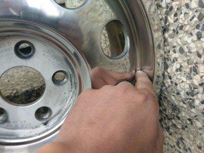

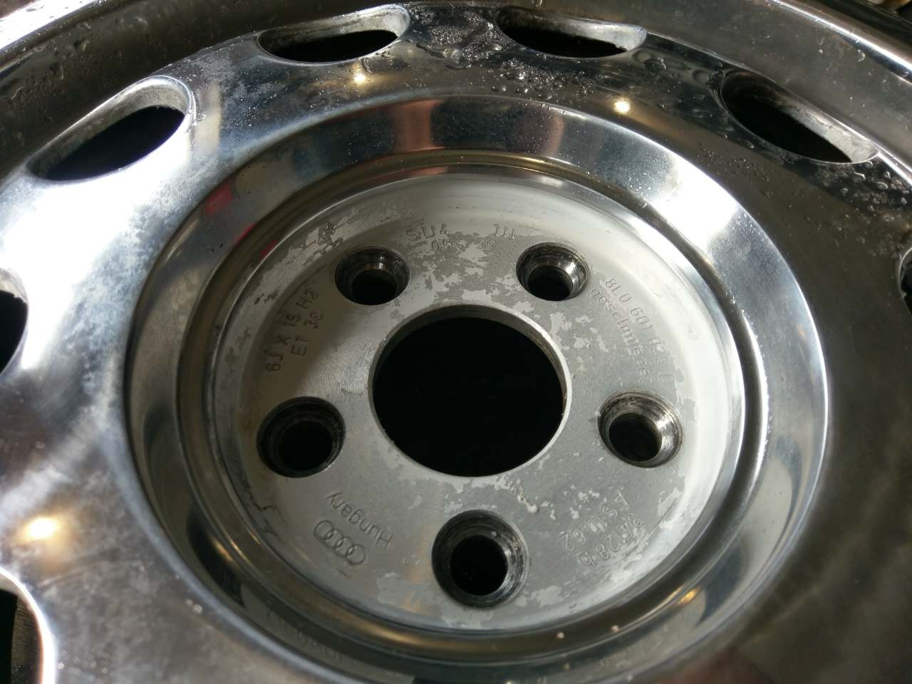

Джантите са лакирани след полирането. Прецених че така е по-добре и по-неангажиращо за следващия след мен, защото макар на огледало да са много по-приятни , в същото време са страшна робия. Това ми е трета кола с полирани джанти и от предни две ми е пределно ясно какво внимание иска нещо такова, затова реших на тази да има лак отгоре.
