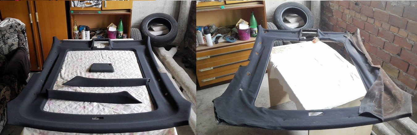

Момци не се занимавайте с тапетни лепила и тем подобни експерименти,намерих решение за моя таван и се получи идеално.Мога само да се радвам че намерих онлайн магазин за такива автотапицерски материали.И се получи перфектно,платът е добър разтеглив е за дълбоки извивки а лепилото е точно за тази цел.

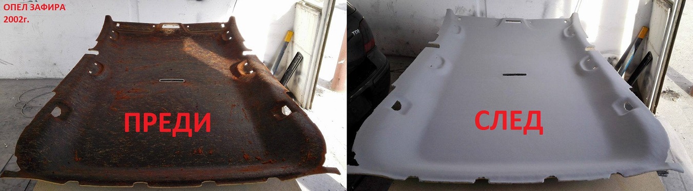

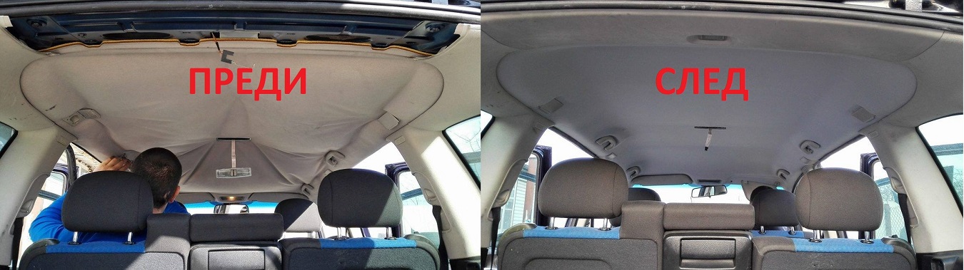

Колеги от доста време се занимавам главно с тавани и колонки доста съм се усъвършенствал в тази сфера , мненията и критиките оставям на вас , поздрави от морето :)))

При нито една от сниманите коли новия плат не е същия цвят, дори не е близък, а дразнещо контрастиращ. Това умишлено ли е?

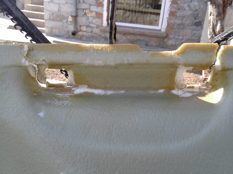

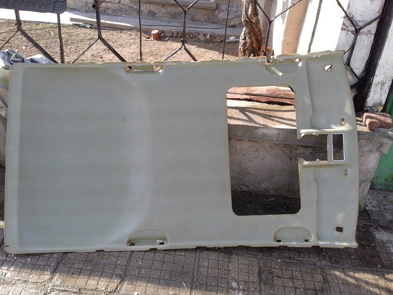

Здравейте имам следния въпрос. При повторно претапициране на тавана на Golf 3 се отлепи "хартията" между кората и плата. Мога ли да я залепя отново или да я махна и да лепя новия плат директно за дунапрена на самата кора?

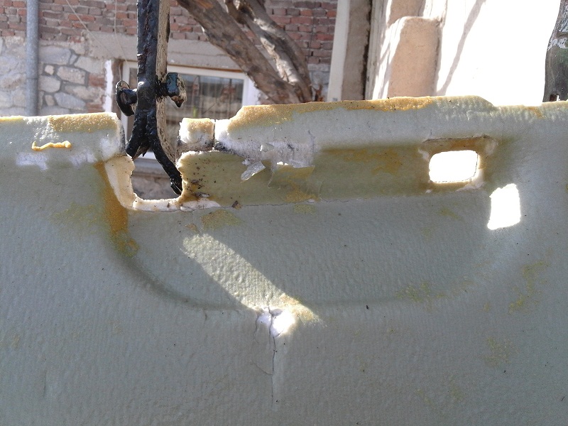

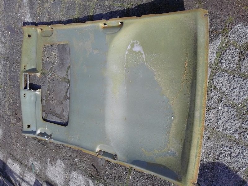

Някой знае ли из Старозагорско автотапицер.На едната кора ми провисна плата и реших сам да си мъча ,но ударих на камък.Разглобих платената част от кората ,отлепих нацяло плата,очистих дуналрена от плата и от самата кора и край.То плат повече няма лепене.Що ми трябваше да го барам.

И моя таван на гоуфо беше провиснал и съм решил до го ремонтирам , но някой преди мен се е правил на майстор и доста го е поломил ,та се чудя дали да се занимавам или да търся друг таван. Иначе стария дунапрен който беше останал от плата свалих без проблем с водоструйката .

А за изпочупения таван на колегата,препоръчвам да търси от по-здравите тавани които се слагат след 94-та година.
Нямат нищо общо със трошливите тавани и са много по-жилави. :wink
