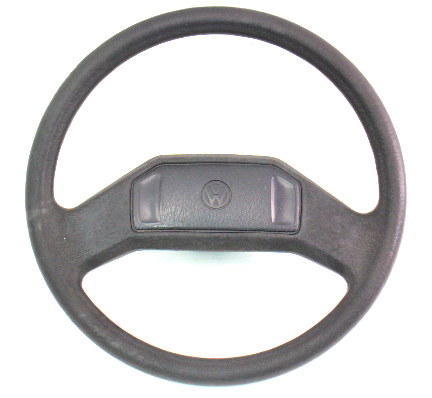

Възможна ли е подобна размяна на волани и има ли някакви разлики... Първият волан е от Polo , а вторият е на Golf 2 84-та година...

Ще стане , броя на шлиците е важен
Но като го гледам кои набори са - ще станат
От първото G40 е воланчето, като гледам :bowdown

Според мен ще му трябва и втулката на волана, която се демонтира от кормилния прът (примерно със скоба).
