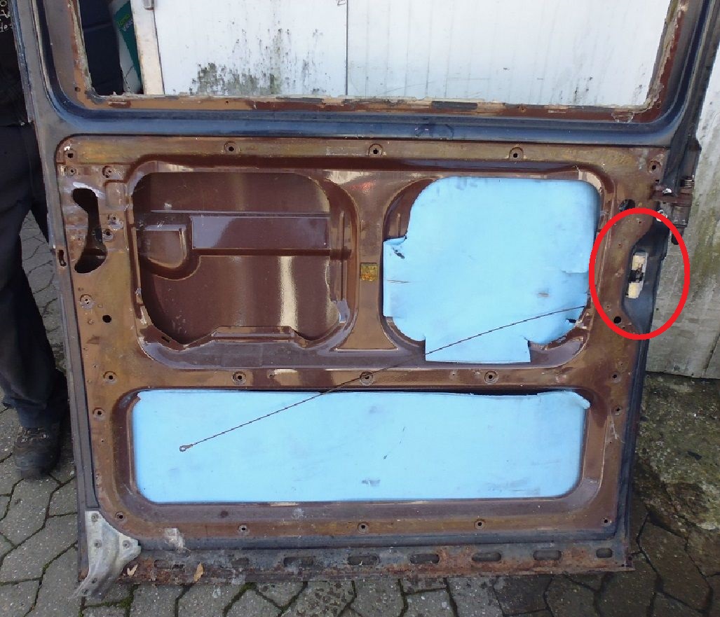

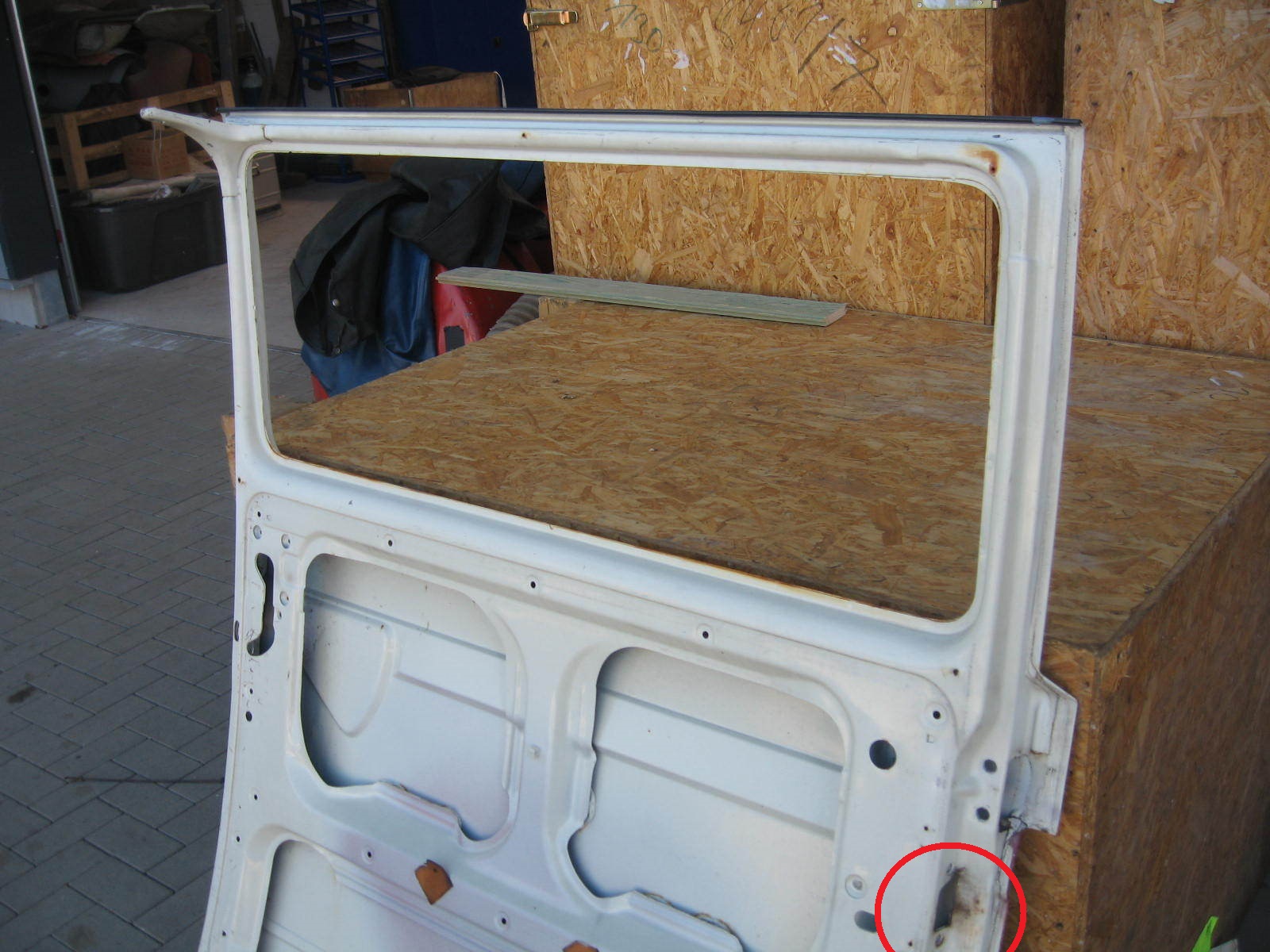

За стъклата за пръв път чувам да са различни. Най-съществената разлика по-която можеш лесно да познаваш коя врата от кога е, е болтът който заключва браввата.
Бравата е в задния край на вратата, болтът е респективно на купето.
До 86-та година болтът е успореден на посоката на дживение, бравата е перпендикулярна. След 86-та под болта има пънче, което го поставя под ъгъл. Не можах да открия две врати съпоставени една до друга.
Ето две снимки от нета СЛЕД 86-та.
Тази също е след 86-та
А тази се вижда долу в левия ъгъл къде е стоява бравата - на уребрението, без да е вкопана.

me4ou написа:За стъклата за пръв път чувам да са различни. Най-съществената разлика по-която можеш лесно да познаваш коя врата от кога е, е болтът който заключва браввата.
Много благодаря за изчерпателния отговор
