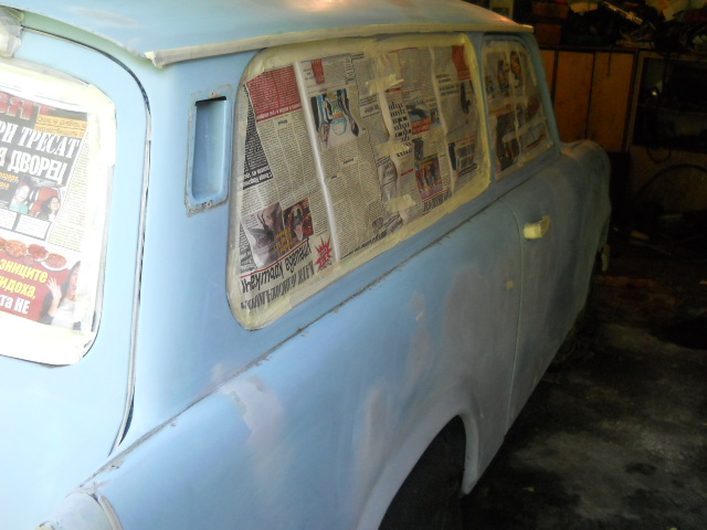

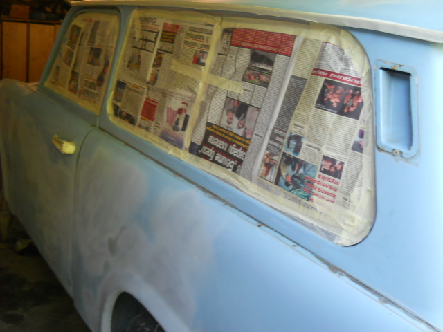

Не съм бояджия,но подготвих и боядисах едно трабантче,според мен както си му е реда:

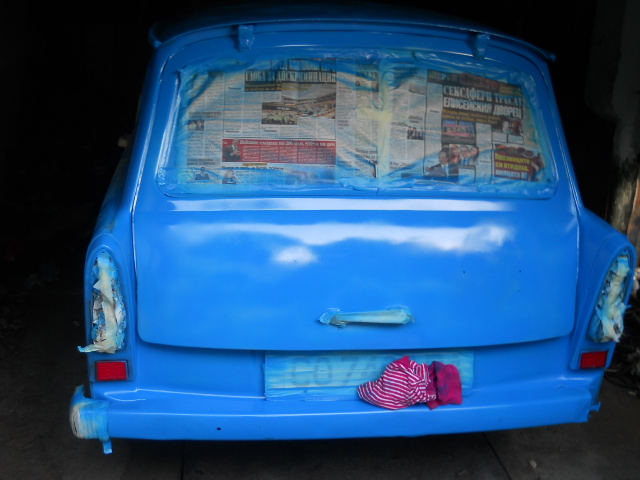

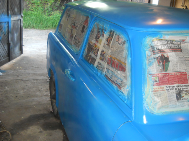

-китване,шкурене,шприц кит,облепване и боядисване с българска боя/автогланц на оргахим -Русе.Използвал съм последно водна шкурка 800,като съм минал цялата кола.Единия ден минах "първа ръка",а на другия-втора/пише на кутията,че може веднага,може и на следващия ден.Сега на проблема,не че не стана,но на места е леко,като на "облаци"/най вече на тавана/,и други места,обяснявам си го все пак с неравномерно нанасяне на пластовете боя,но основния проблем/може би боята е била гъста,или пистолета/руски с настройка на струята от едно време/,не съм настроил както трябва,та на пипане повърхността след боядисването е леко грапава.Какво ще ме посъветвате,ако пръсна и една ръка лак,дали ще се поизглади?Или пък имам друга идея,да изчакам 2-3 дни и да изсъхне добре боята и да я мина цялата с водна шкурка 1000 или 2000?Да я пастирам?Дайте идеи,или да си я отавя така?

Ако слоя боя е дебел,я минаваш на 1000 и 2000 докато изгладиш и после пастиране.Ще стане джам

Шкурене и полиране на автоемайллак е неприложимо. Първо, трябва да изчакаш поне месец, преди да шкуриш. Второ, след не много време гланца изчезва и боята става матова и избеляла.
Тази технология става за акрилни и полиуретанови бои и лакове. Ако искаш гланц, мини една водна шкурка и пръсни една ръка рядка боя, за да изкараш гланц. В това топло време е трудно да избегнеш облаците и неразливането, защото боята дърпа бързо. Играе се с раредител и вискозитет и се ръси максимално бързо. Траби поне е малък и лесно се пръска.
Лакиране - само с алкиден лак, двукомпонентните ще ти вдигнат боята.

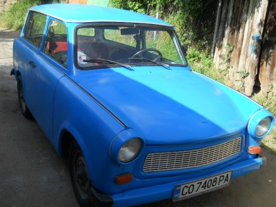

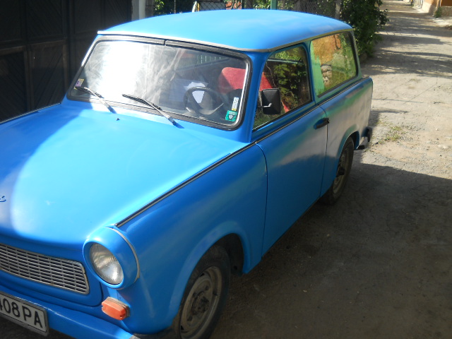

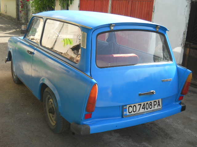

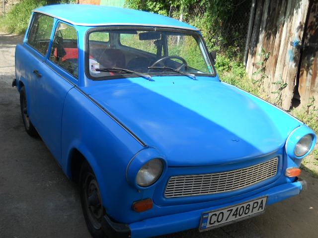

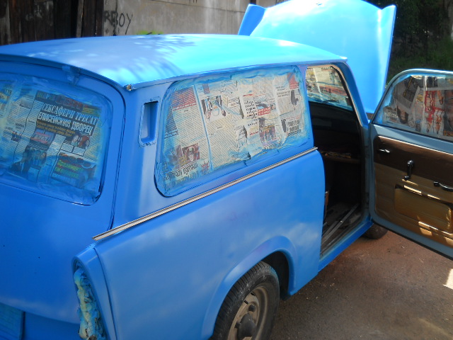

От мненията Ви,колеги стигнах до извода,че май ще се "размина" с водната шкурка.За сега/пък може и да си остане така/ ще се въздържа от повече операций по боята!Ето и крайния резултат:

Само адмирации от мен. Страхотно е да видиш как се поддържа (макар и не професионално, но с любов) такава класика!!!

Браво колега, супер е станал трабанта.

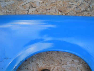

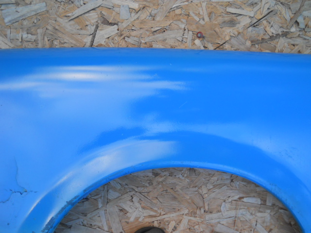

Колеги,пръснах един спукан калник от трабант със същата боя.Ще го оставя няколко дни на слънце да изсъхне и ще го мина до половината с водна шкурка 1000,или направо с 2000.Пръсках този път с по-рядка боя в хоризонтално положение,при нормална температура около 26 градуса,и повърхността на боята е по-гладка и с гланц,на 2 ръце/веднага след първата ръка/.Трабанта го пръсках в най-голямата жега и с по-гъста боя/за да не потече/,а втората ръка на другия ден/ и вероятно грешката е там за по-грапавата повърхност.Ще пиша и кача снимка след водната шкурка за да видя какъв ще е ефекта!

Ако боята не е втвърдила добре, шкурката я повлича. Добре втвърдилата алкидна боя можеш да я минеш с 1000 и 2000 водна, после паста за гланц. След време - различно за различните бои, гланцът изчезва и става матова. Пиша го за втори път, имам достатъчно опит в бояджийството. Може да пробваш, но не бързай върху колата. Не е необходимо да откриваш топлата вода.
В горещо време се боядисва с по-рядка боя, за да се опъне добре. Тренирай върху калници като този, в бояджийството практиката е най-важна. Като се научиш с алкидните, после с акрил е доста по-лесно.
