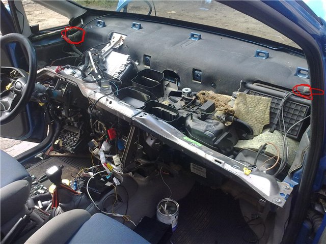

kris11
Мнения: 13579
Автомобил: VW Sharan 7M8
Re: Шаран 7М 1998г.-проблем с централната духалка
Мнениеот kris11 » Сря 05 юли 2017 11:36
samet_1984 написа:В най-кратко време ще се заема да отремонтирам проблемите.
Да не забравиш,че за таблото има крепеж и в двигателният отсек !!!
Очаква те - картинката.
Дай е-майл да ти пратя инструкция с картинки за демонтажа.
П.П. И тъй като ще сваляш табло си купи и четки за вентилатора Bosch HX 341 / 3134320341 oколо8,7-9 лв са в Франсизкуп.
Стават с леко изпиляване в 1 та страна. Няма начин да не са силно износени, а колектора понадран .
На снимката се вижда моторчето за топло/студено точно в средата бяло лъскаво кръгло.
