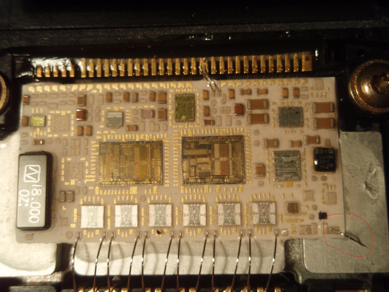

Здравейте колеги.
И аз на свой ред получих народния проблем. Пасат 5.5, модула на АБС 8B0 614 111. Започна както при повечето от вас преди време и от време на време, докато светнаха 2-те лампи за постоянно а третата мигаше. При опит на диагностика удря на камък, дори не можех и да чета ЕКУ-то на двигателя. При изключване на куплунга на АБС-а можех да чета ЕКУ-то на мотора. Набедих го, дори си купих от морга друг, само дето не съм видял втората буква на моя е "В", а на другия е "Е", както и да е, сега си имам един 8Е0 614 111А дето не мога да ползвам.
Като го закачих има комуникация с него, но явно има разлики и казва, че няма сигнал от датчиците(нормално).
Реших да срежа моя и евентуално да го запоя. Взех да меря с мултицета- маса има и всичко ми изглеждаше нормално. Закачих го обратно на колата... и взе че заработи. Обаче като се логна в модула на АБС-а и почват са светят лампите както преди, изляза ли с ВАГ-КОМ-а и всичко си е ОК. Грешките ги изтрих и няма нови, работи, пробвах го няколко пъти, дори вече му залепих и капака обратно.
Има голяма вероятност проблема да се появи отново но за сега ще я покарам така. Определено мисля, че не е нормално поведението му при диагностика, но някой с опит да сподели.
Другия въпрос е: Основата на хибридната схема е също на маса и е от солиден алуминий, дори си има една жичка от платката към нея някъде в другия край(ограденото с червено). Накой пробвал ли е там да замаси? Като гледам не е невъзможно да се направи например 2мм резба и болтче, или дори с малка видия в алуминия,и един проводник да се закара на въпросното краче? Мястото е удобно за работа.

Ако искаш да ползваш тази опция, по добре с една тънка буркгийка направи отвор и със самонарезен вин замаси.

Малко развитие от моя страна...
След като отново започна проблема се заех да го оправя. Номера от видеото http://www.youtube.com/watch?v=UqtowdSDbxU работи, поне засега. Наистина трябва човек да е много търпелив, да има добър поялник и да има някакъв опит със запояването. При мен се получи, но скъсах една съседна жичка, та се наложи и нея да оправям после. За информация само: при моя модул след интервенцията ми даде грешка "няма сигнал от датчика на предно ляво колело", жичката от дясно на масата бях я скъсал или по-скоро стопил че май се топят направо от поялника.
За сега имам работещ ABS.

Да съживя и аз темата от два дена и на мен от време на време светва ABS и червената удивителна със звуков сигнал след това изчезва. Явно е същия проблем с масата на модула на ABS-а, но установих че като се появи проблема и светнат лампите не може да се направи никаква диагностика на колата, дава че няма връзка отделните модули. А когато хвана момента на изгасване на сигнализацията на ABS-а може да се направи диагностика. Тогава грешката е 01203 - Ел. връзка между ABS и комбинация прибори /разбирам го таблото/. Защо тази сигнализация спира цялата диагностика ? Колата е Пасат Б5.

Проблема е решен след запояването на кабелчетата на маса всичко си работи нормално.

dandan написа:Здравейте колеги.
Този номер с винтчето към радиатора го видях в клип на Илдар Автоподбор.
https://www.youtube.com/watch?v=E-si_oiZf8M
Там на 3-та минута Илдар сваля електронния модул, като развива и повдига нагоре целия ABS модул. Как го прави, без да потроши някоя тръбичка, това ме заинтересува. Защото е лесно осъществимо.
Бих искал да чуя коментари по този въпрос. Ще бъда много благодарен.
И по-нататък след 7-мата минута запоява яка жица и я закрепя за радиатора с винтче.
Илдар казва, че по принцип така ги е правил всичките модули, които е оправял, а те са много, може би над стотина.
