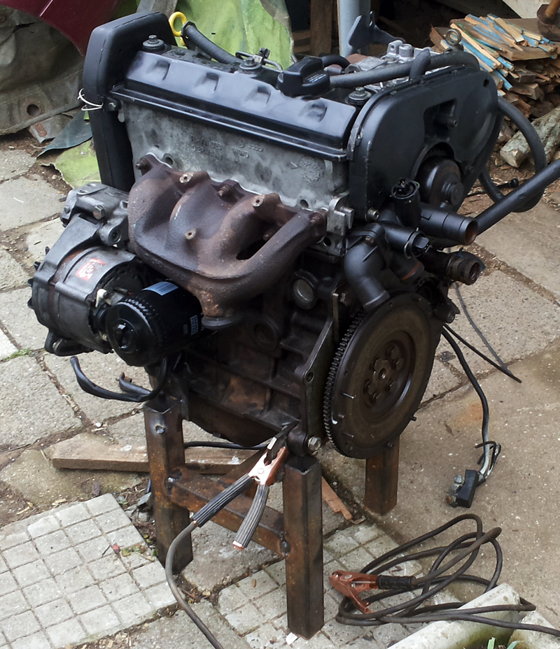

Аз съм малко маниак на тема чистота и си мия двигателя целогодишно с обезмаслител от Лидл (оранжево шише с помпичка).Преди ползвах "Мафразол" ,но свърши и е много по-скъп от лидълския.Напръсквам двигателя обилно от предния ден и мия с водоструйка на автомивките на самообслужване като гледам да избягвам областа около свещите,защото кабелите ми се свалят трудно (под всм.колектор са),а на левчетата няма компресори.После я избутвам колата отстрани и свалям задължително капачката на делкото ,забърсвам я и я оставям няколко мин да изсъхне (ако има слънце още по-добре).До сега проблеми не съм имал,а съм го мил поне 20 пъти за 9 години и двигателя ми не може да се каже,че няма електроника (АЕК).
Преди десетина години като хлапе работих на автомивката на една автокъща.Там що двигатели се миеше не ми се говори.Поне по 20 двигателя месечно ми минаваха през ръцете ,като задължително след измиването се правеше 20мин щателно продухване с компресор на всички букси,до които имам достъп,сваляха се кабели на свещи ,продухваха се лулите с въздух,както и кабела от бобината.Капачката на делкото се измиваше отвътре с коресилин.Колите с газови уредби се гасяха на бензин преди миене и после се палеха на бензин.Проблеми с повредени коли от миене не сме имали с изключение на Пежо 406 дизел.Teзи коли ги отказвахме,защото масово им гореше някаква електроника и се вкарвахме в беля.
Имам рибарска лодка с двигател от VW Polo 1.4D 1W 93г. Хващало ме е лошо време в морето с огромни вълни ,изливащи се върху двигателя и отворен капак ,защото имах проблеми с охлаждането и щеше да прегрее.На този двигател му се е изсипвало по 1 кофа солена,морска вода през 5 секунди в продължение на часове и си работеше без да гъкне.Но там няма грам елекроника и всичко е механичко :)
