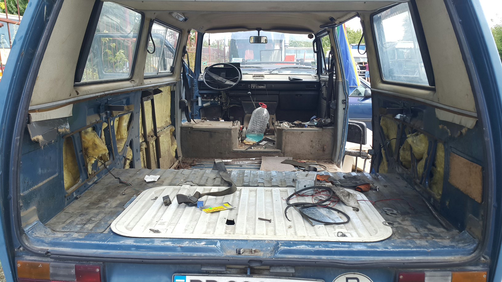

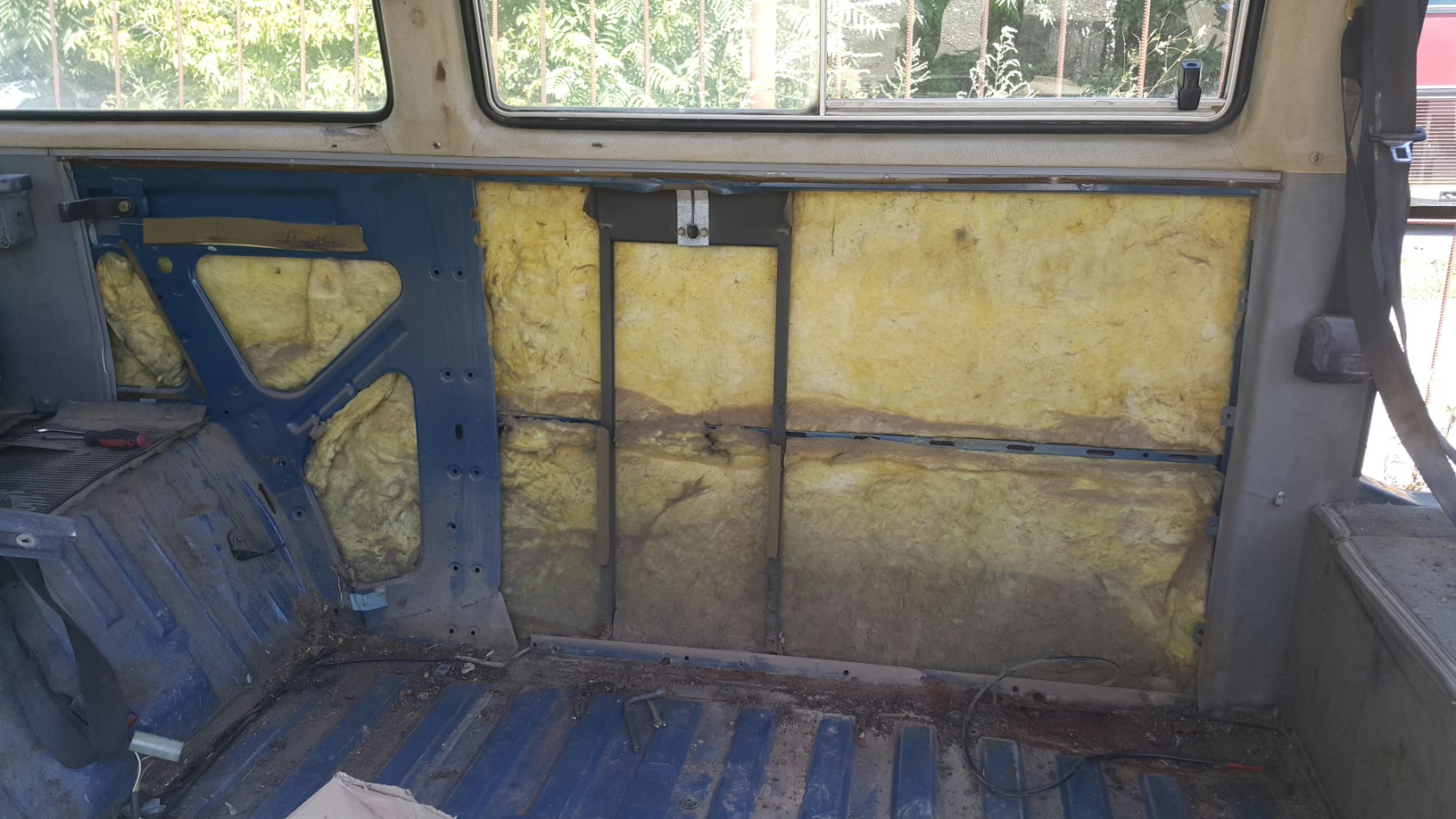

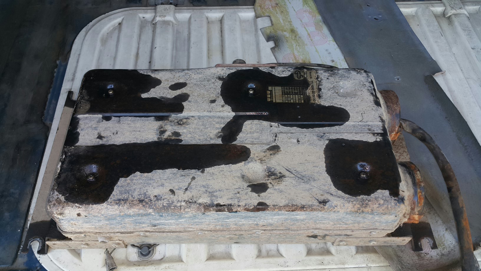

Днес поднових разглобяването и започнах от упоритото дюшаме, което обикалах 1 час да проверявам къде съм пропуснал вида или болт, а то се оказа, че е залепено по краищата със силикон, което установих след нервна криза с една голяма щанга. В крайна сметка се предаде силикона. След това, излезе на яве и труда на някой предишен собственик, който е искал да се изолира, но със стъклена вата (ако не бъркам). И накрая се показа и първата видима дуууупка .....

Така и не разбрах, как да пиша текст между снимките!
Утре продължавам с пълна пара.
А в края на днешният работен ден, нещата изглеждаха така:

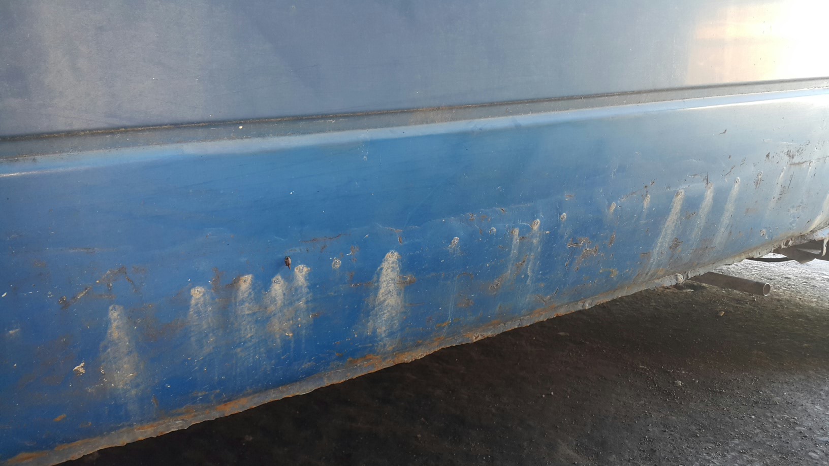

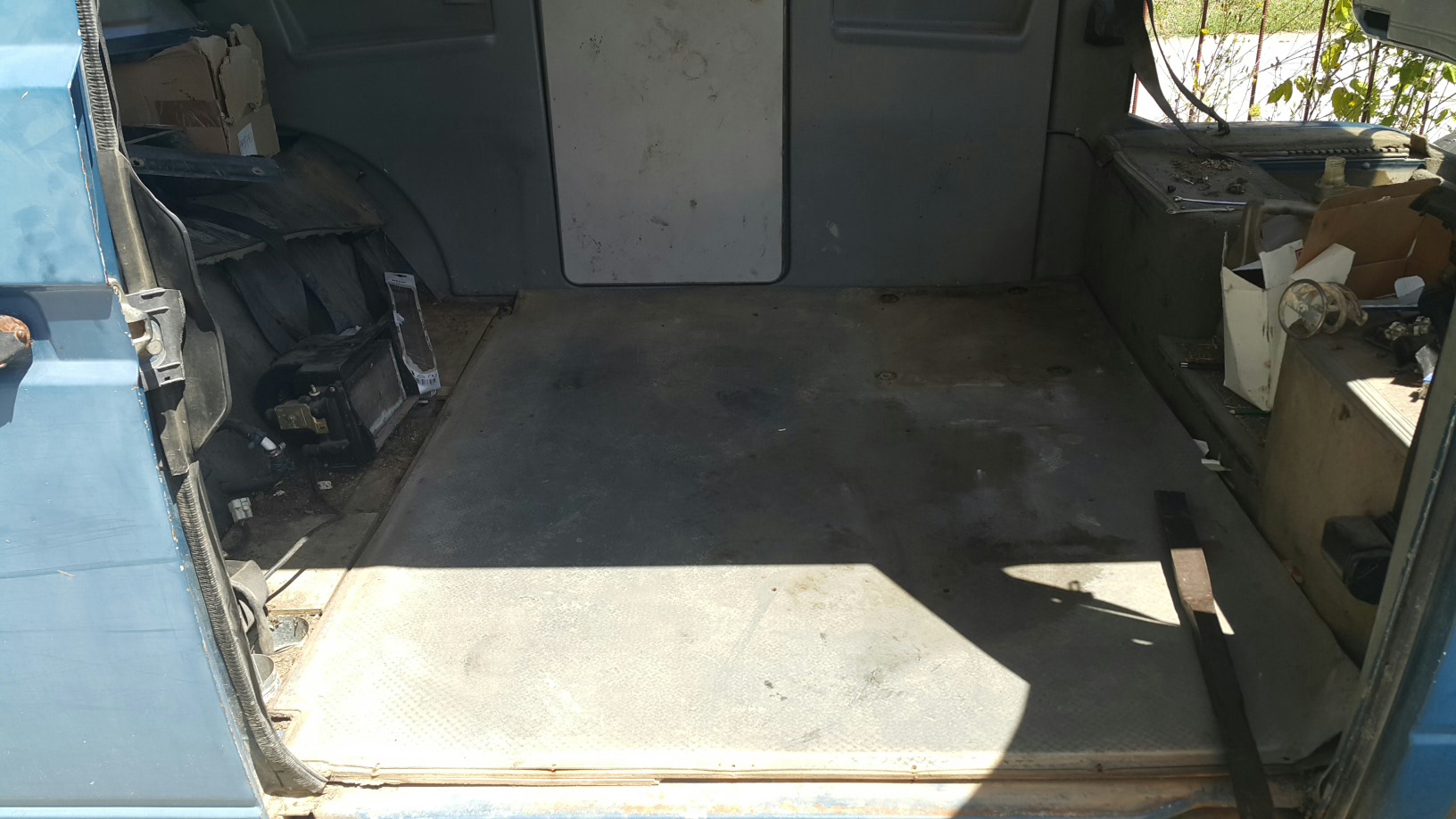

Явно, едно време е било достатъчно да имаш шепа нитове и кофа с кит за да закърпиш автомобил!И оглозгването на купето приключи с мокета на предната част. Така като гледам, ще се лепи май пак с Хелметекс, но нека му дойде времето и тогава ще го мисля.

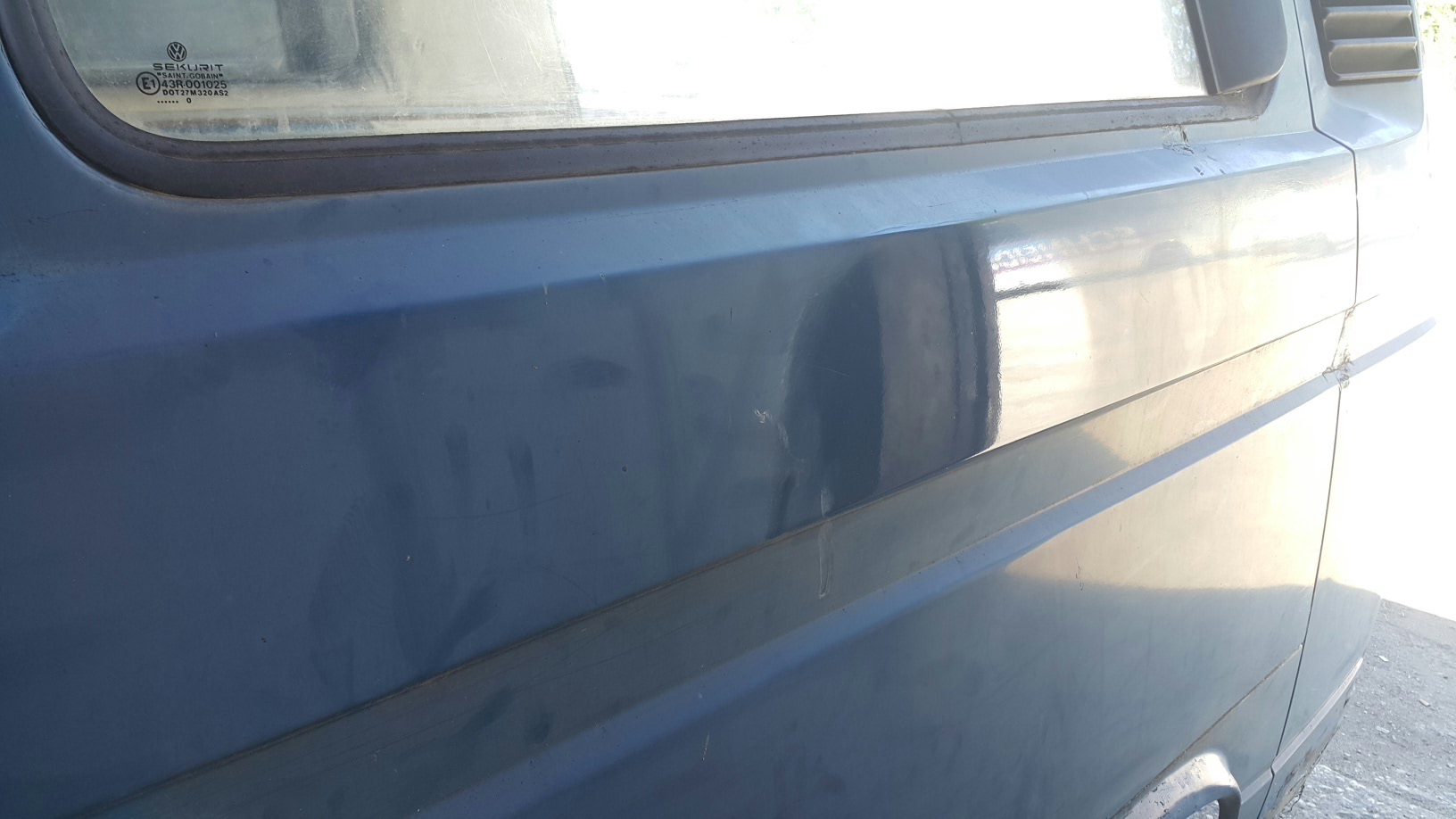

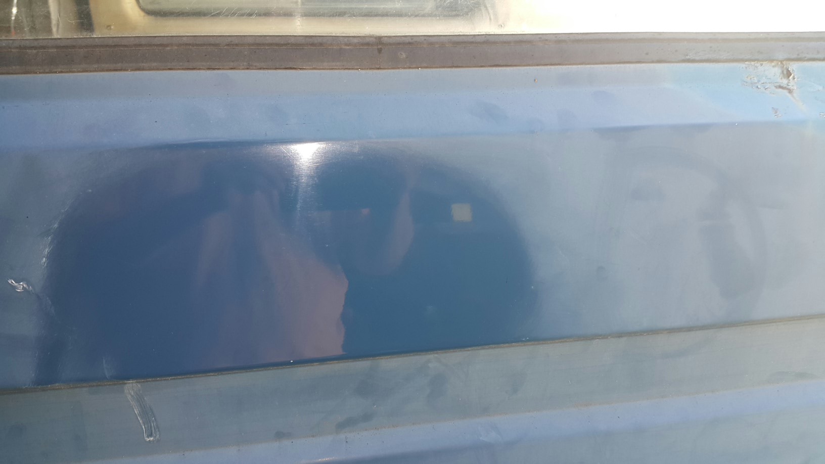

Днес не свърших много! По скоро си търсех заигравки, като да демонтирам печката за да освобождавам лека полека и от долу. Не се сдържах и реших да "търна" едно петънце с малко полир паста за да видя, дали ще зърна оригиналният цвят, останах приятно изненадан, че го видях и докара гланц дори. На края имаше и голяма радост, че от някъде си изкопах и талисмана, който бях приготвил преди 2 години.

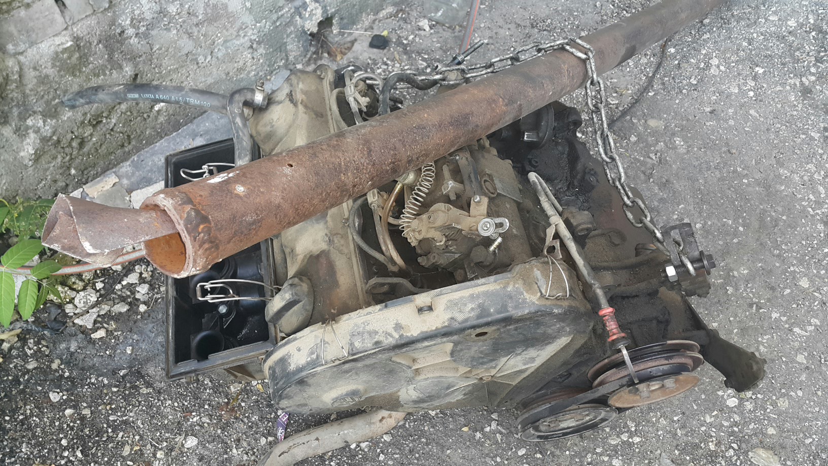

Успоредно с ламарините, работим и по трансплантацията на 1Z мотора

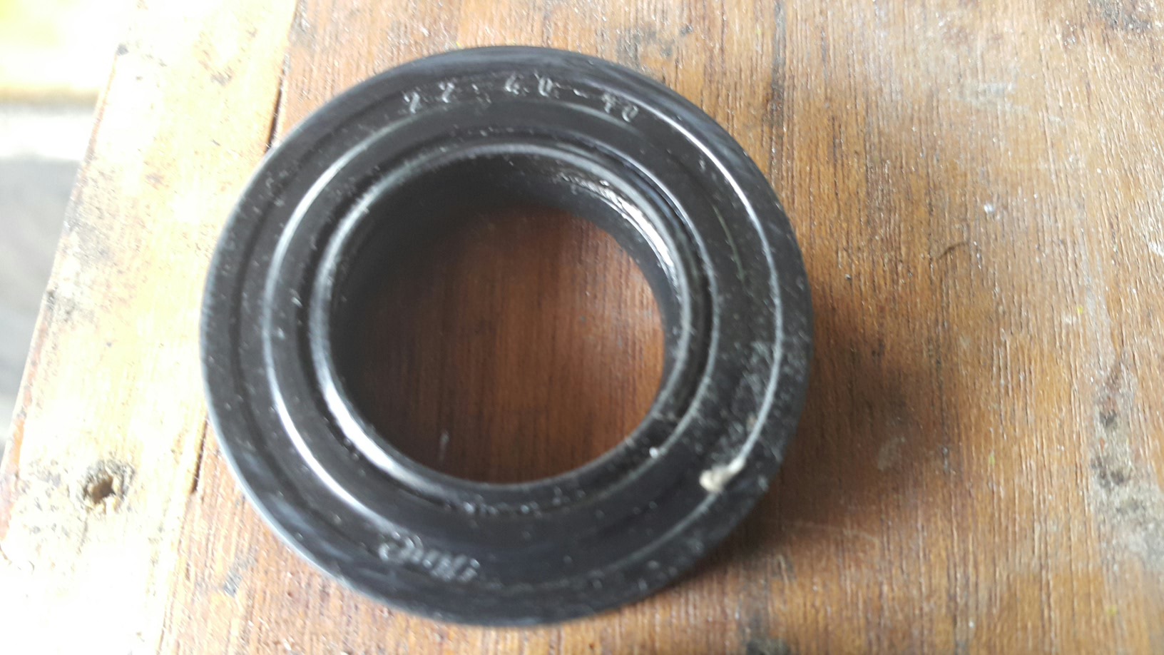

Колеги, имам една молба за спешна помощ! Не мога да намеря семеринга за първичният вал на кутията, която ще се монтира с 1Z мотора. Явно в Разград и магазините за авто части не могат да ми помогнат. Ако някой може да удари рамо с поръчка от някой по-голям град или специализиран магазин, ще съм му много задължен!
По принцип беше тази семеринга на кутията 22х40х10, но на другата си беше оригиналната, която е 22х40х12.

0879887916 и 0888592208. фирма "Руди" Пробвай тук... Може да ги намериш....

Благодаря, Валка! Ще ги чуя утре сутринта. Междо другото в Ауто плюс излезе семеринг за тези кутии, но при тях го дават 22х40х17. Започвам да се обърквам нещо с тия размери.

Благодари на Борката с Т2-ката..... Той прочел че търсиш и ми звънна да ти напиша къде ги има.....Фирмата е в София, така че като им звъннеш уговори се за доставка.

Здравей,
имам този семеринг.
тел:0888452477
имам този семеринг.
тел:0888452477

Намерих, намерих ...... благодаря, че се отзовахте на молбата ми!

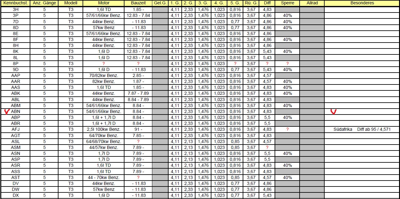

Реших да поразмърдам малко темата макар и да съм в затишие с мултивана. За мое нещастие съм командировка във Варна до края на ноември и ще се работи само съботите и неделите. Ако някой от варненските или добрички колеги четат това, ще се радвам да ги видя и да се запознаем. Ако има около Варна колеги с 1Z и с АGG двигатели ще се радвам и да попия малко съвети и опит, че моите проекти взеха да излизат извън контрол и станаха два. Освен цялостното реставриране на купето на мултивана и приготвения за него двигател 1Z, се стяга и присаждането на AGG двигател и на ладовия Франкенщайн. Между другото се оказа, че ладовият Франки е със скорости DK, а мултивана е със скорости ABN. И двете ги дават за бензинови двигатели според таблицата, която е публикувана от Ванката, и изпадам в дилема, коя скоростна кутия, на коя Т3-ка да отиде. Искаше ми се разбира се скорости 3Н за мултивана, но за в момента взех да надхвърлям финансовите си възможности.
Ако може някой да даде акъл, коя кутия, на коя Т3-ка ще е по-удачна, ще съм много благодарен. Тези кутии и разните им числа са ми гъста мъгла. Ако съм чел и слушал внимателно, би-трябвало 4 степенната DK (диф. - 4.571) да е по-бърза от 5 степенната ABN (диф. - 4.83).

ABN е същата като 3H. Така, щом искаш 3Н слагаш АBN с дизелова камбана и имаш 3Н. DK е по-бърза от 3Н би била по-подходяща за бензинов мотор.
