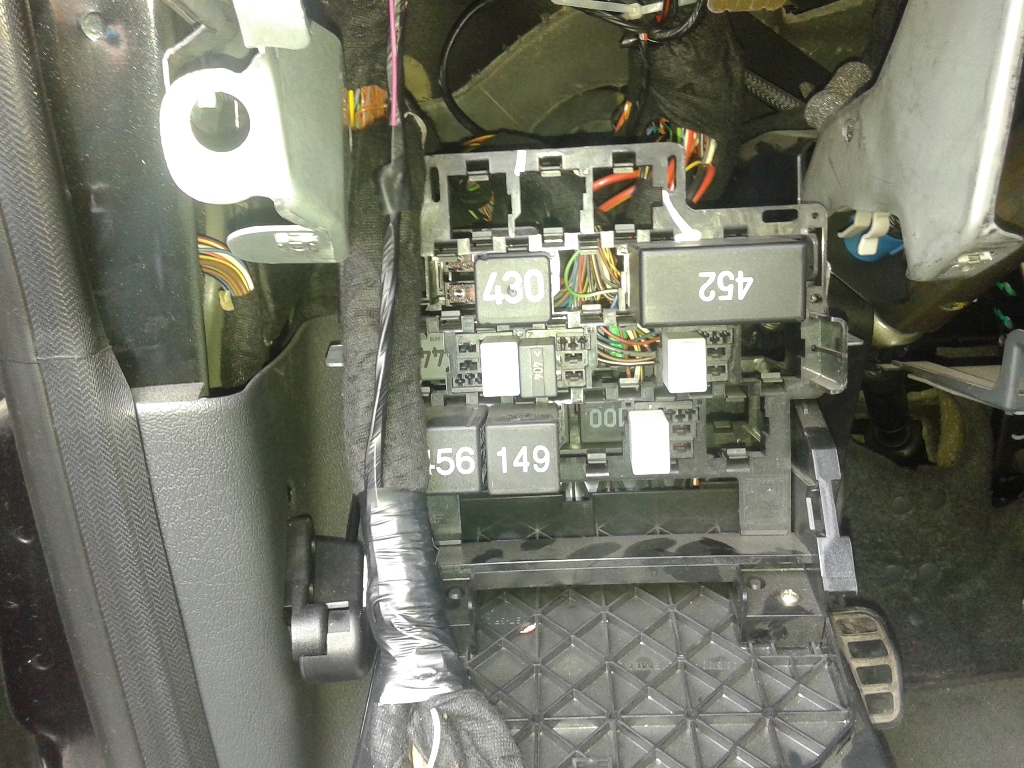

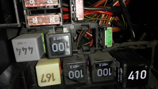

Разглобих бушонното табло и прилагам снимка на която се виждат релетата зад тях има още 4 релета с номера 100 , 100 , 444 , няма намокряно , няма клеясали работи . Опитах се да разбера като дам на контакт но прицъкват 3 релета и не мога да разбера кое е.

това са релетата от зад
погледнато от пред

Според мен е на задната

Много си прав колега :) Благодарение на колегата Kris11 намерих кое е релето. То е с номер 167 от зад на задната страна . Сега остава да го сваля и да го прегледам за студени или напукани спойки вътре в него защото външно няма никакви забележки . ще пиша после .

И така, релето го свалих и отворих. Визуално изглежда като от магазина, даже ако бях купил ново нямаше да изглежда така сигурен съм. Няма лоши спойки . Единствено на контакта имаше малко нагар който изчистих с шкурка 1000 и после малко контактен спрей ( дано се окаже това ще видим ) . Вътре има и едно съпротивление с цветове - кафяво/черно/червено/синьо/зелено и по калкулатора трябва да е 102М ома а аз го измерих 64 ома , но както и да е ако пак се появи проблема ще се сменява съпротивлението но е много трудно защото наяма място за запояване . Релето е монтирано и за сега колата пали , след 3 / 4 дена каране пак ще пиша за развитието ...
