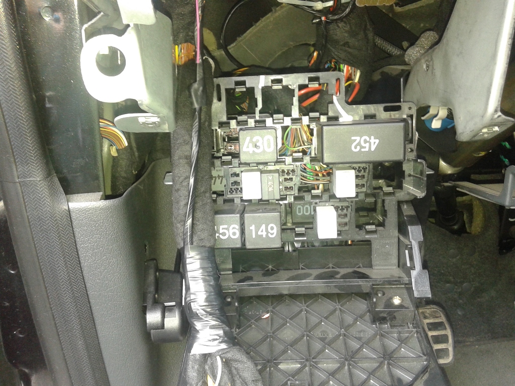

Моя на шарана е абсолютно същия .Левите копчета управляват темпомата а десните радиото и СД то. В бушонното табло имам едно огромно реле което го управлява тъи че явно е по сложно да го присадиш

кой номер е релето ако може снимка къде точно стои

451 и 452 са двата модела релета. Но не става само да сложиш реле. Трябва да му се сложи цокъл, който да се окабели. Трябва ти волана с еърбега, слип ринг (лентов кабел), релето, лост за автопилот (различен е за мултиволан, но става и обикновен). Между другото имам реле 451 за продаване.

това че не става само с реле е ясно. въпросът е къде стои релето при другите под волана или другаде. на моята бора има едно празно гнездо за реле което бог знае за какво е. има 6 пина 3 то от ляво на дясно на долния ред къде ли не търсих информация и няма, не че нещо не работи по колата но ми е любопитно каво ли управлява ако се набие реле и какъв точно е номерът на самото реле. поздрави.

Аз имам сигурно десетина празни места . Давам ти прост пример " на едно от празните ми места в бумагите пише че е за подгрев на свещи пък аз съм на бензин и нямам подгревни свещи , съответно е празно , та така и в твоя случай . Релето специално при мен е с номер 452 и седи точно под волана, където са и другите . Колегата по горе много точно ти е отговорил какво ти трябва за да присадиш , но едва ли ще можеш да се справиш сам ?!
