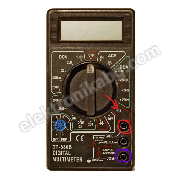

Колега с мултицета така ли се прави мост ,защото само като съм сложил сондите както съм белязал на сникмата и завъртя врътката на мултицета по драсканата стрелка на снимктата и допра синята жичка и плюса на алтернатора тогава се оправя .

Няма значение как е врътката, щом сондите са в крайните дупки мултицетът е на амперметър и може да се каже, че е цял проводник.
Защо не правиш мост с някво парче кабел, а трябва непременно да е с мултицет?
