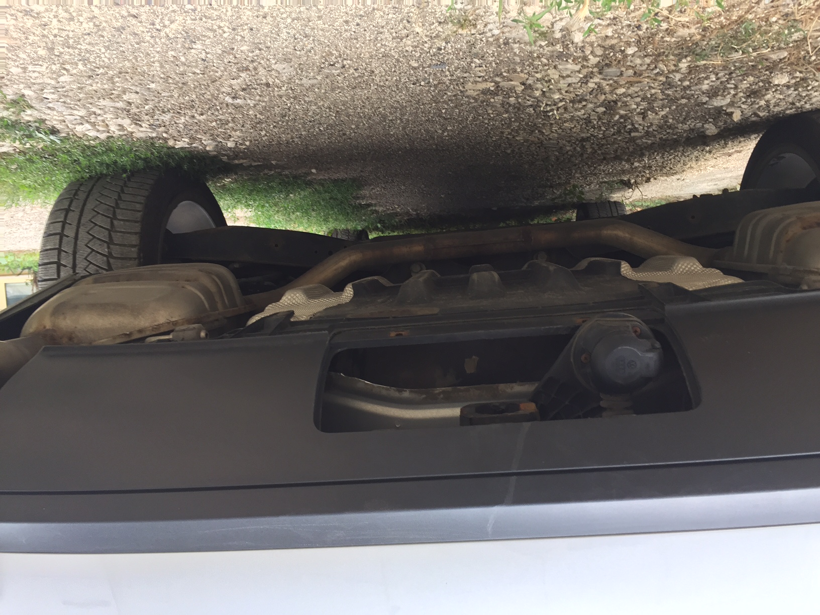

Здравейте, купих си Пасат 6 170к.с. / 4MOTION като модела е с два ауспуха. Автомобила има теглич, който лесно се маха, но остава въпроса. на който не намирам отговор - Дали има някакъв пластмасов капак за бронята, който да се постави, след като съм махнал теглича ? Прилагам снимки, за да видите за какво питам. В багажника няма оставен такъв елемент и за това, не зная дали съществува. Притеснява ме зимата, да не се набиха сняг там, и когато е мокро - кал. Ако някой знае, моля да отговори :) Благодаря предварително.
P.S. Нямам идея, защо ми се обръщат снимките на опаки....

Доколкото си спомням,буксата също се прибираше навътре и има капак.На първата снимка се виждат даже местата където се „завинтва“

Така като гледам е комби - VW номер на капачето 3C9807397
