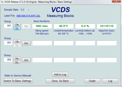

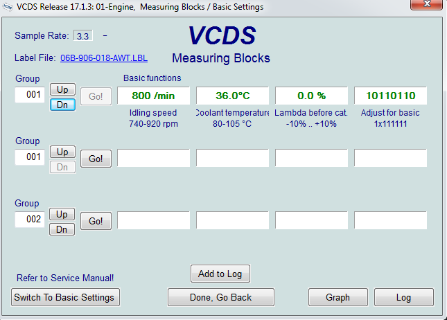

Здравей! Днес пуснах VCDS да видя какво дава в Engine -> Meas. Block -> Group 001 за температурата на антифриза и направих скрийншот, който е прикачен към мнението.
След като запалих колата температурата беше 30 и малко по малко започна да се качва, като на 36 направих скрийншота. Това ли е начина за проверка на температурния датчик на антифриза принципно или има друг?
Забравих да добавя, че направих и Auto Test, но нямаше никакви грешки.

Провери и на 17-Инструментс за отчетени неизправности.Наистина ли при двигателя не са отчетени абсолютно никакви проблеми?

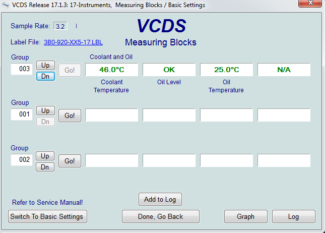

Ето и скрийншот от 17 Instruments:
Още като влезнах в 17 пуснах да видя дали има грешки, но нямаше.

това на студен двг ли е температурата на антифриза е 46 градуса а маслото 25 градуса

tdi fen написа:това на студен двг ли е температурата на антифриза е 46 градуса а маслото 25 градуса
Не, това е след запалване може би 30-ина секунди до минута.

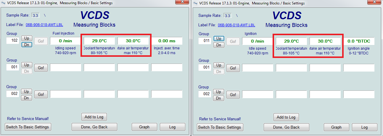

KBK написа:Провери датчика сутрин преди да запалиш колата. Температурата на входящия въздух, темп на на
Антифриза и на околната среда трябва да са много близки, ако са значи не е там проблема
Сега направих проверка на температурата на входящия въздух, температурата на антифриза и температурата на околната среда (климатроника показваше 29 градуса) и ето ги резултатите:

Датчиците за температурата на входящият въздух и антифриза отчитат коректно. Провери какви стойности ти дава дебитомера - на празен ход когато оборотите са спаднали на около 800 трябва да ти показва около 3 г/с
