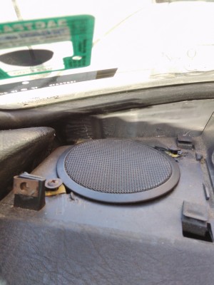

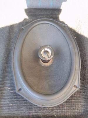

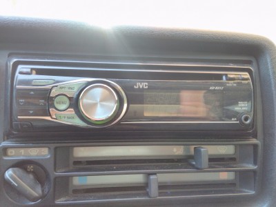

Малък ъпдейт на музиката,махнах оригиналното cd-сложих jvc,пищялки от bmw е36,отпред във вратите за сега е с оригиналните тонколони,взех си друга кора,която си беше надупчена,за да си запазя моята и сложих двулентови елипси.

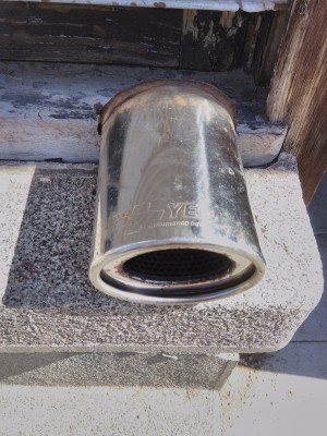

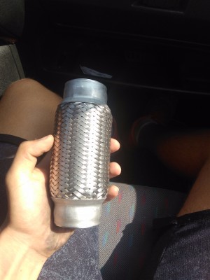

Генерацията беше в лошо състояние-скъсана мека връзка,както и скъсано задно гърне,предишния собственик беше премахнал средното гърне.Закарахме я с брата до един заварчик там премахнахме и катализатора,купихме нова мека връзка.Като цяло стана на права генерация,но с много кръпки,звука стана добър.При майстора на камарата със стари гърнета и ламарини беше изхвърлен един накрайник YED,даде ми го за 3 лв,нов е 45лв :D ще го сложа по нататък понеже гърнето е с кривка и не пасва.На генерацията нямам снимки,то няма и какво да и се гледа-кърпена та кърпена :mhihi . Сигурно за напред генерацията ще се смени изцяло със хубаво крайно гърне.

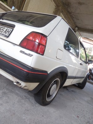

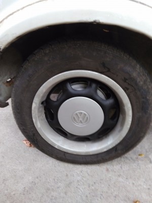

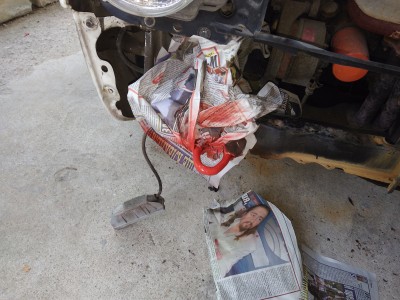

Боядисах лайстните на броните и куката в червен цвят.Взех и капачки за джантите

Че ти си я направил кат нова дай ти броя хилядарка и да я зимам хаха :D впрочем колко ти излезе тая мека връзка,че на пунтото ми че трябва да я меня скоро та да знам.

Благодаря,старая се все пак си ми е мечта :D .Меката връзка ми беше 25лв и майстора ми я парна за 10 лв,не е проблем ако размера на връзката е с няколко см по голяма.

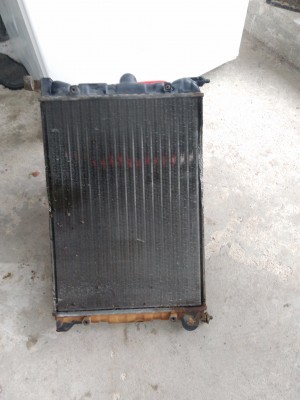

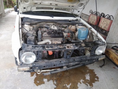

Радиатора беше спукан,както и казанчето-смених ги,радиатора нов,а казанчето втора ръка,налях и антифриз вместо вода .Колата имаше и друг проблем по мотора,държеше ниски обороти като подам рязко газ за малко да изгасне,прочетох стари теми из форума и се окача дроселова клапа,като я отворих беше станала цялата черна.Свалих,разглобих я,изчистих я с бензин светна,стана като нова и като я монтирах обратно все едно друга кола :biggrin :biggrin, вече държеше нормални обороти,педала на газта стана по чувствителен.Получи се доста добре,но за съжаление,докато я чистя нямам снимки и някои не ми дава да ги кача,защото са твърде големи. :thumb_down

Браво, оползотворяваш си времето отвсякъде. Ако имаш нужда от части - намират ми се някои за 1.3 - примерно почти нов радиатор Хелла на има-няма два месеца служба.

Радиатора е сменен с нов,а каква е хеллата?
