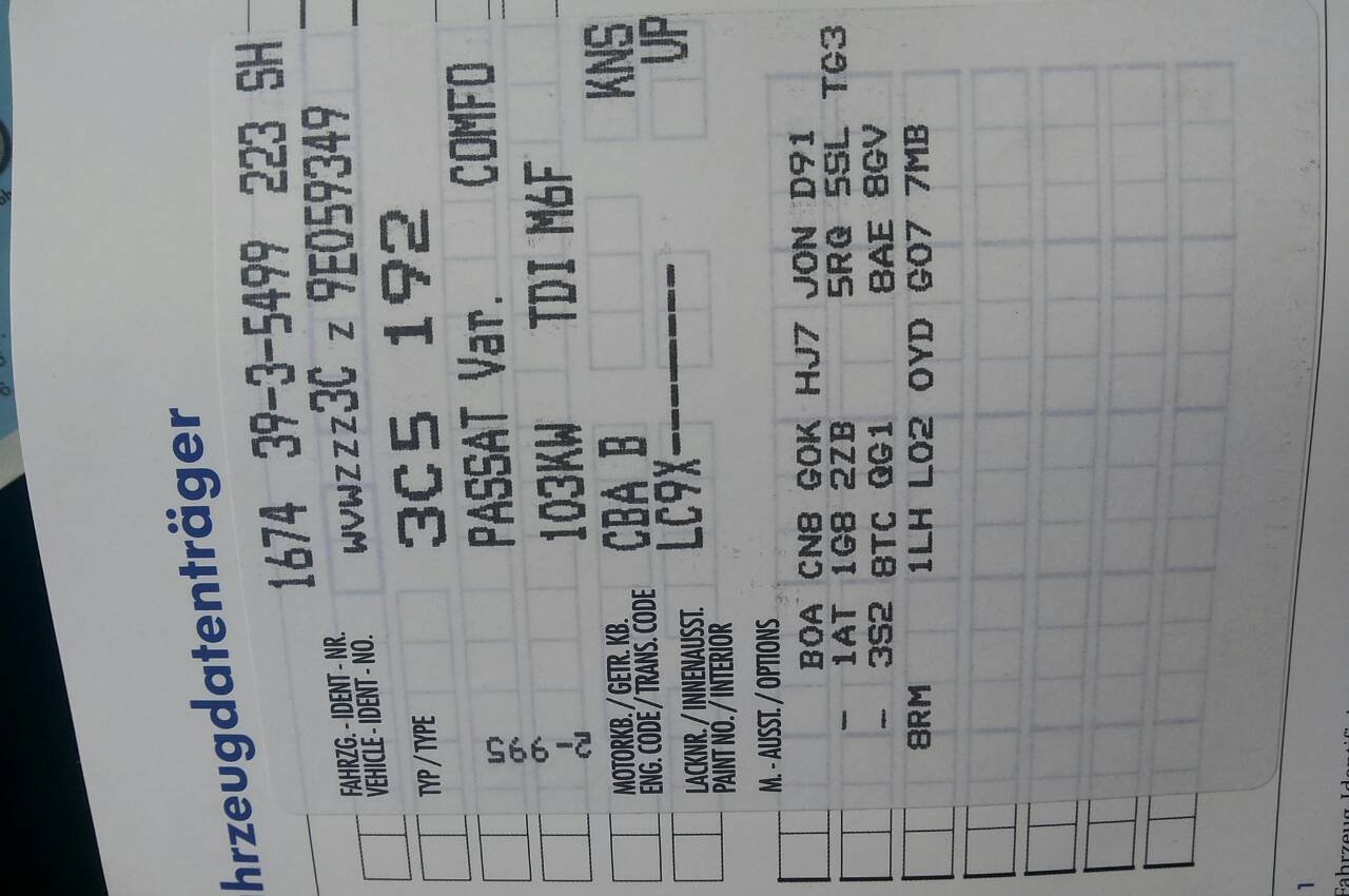

Колеги,моля за съвет предстои ми избор на пасат 6.Сегашния ми пасат е AVF 2002г.имам желание да ъпгрейдна на CR.Конкретния пасат е внос от Швейцария с код на двигателя CBAB.Моля за съвет и мнение относно конкретния двигател и автомобил като цяло.Къде може да очаквам изненади? Благодаря предварително :love.vwclub

Задължително отваряне за проверка на Balance Shaft Module ... Дори продавачът да те уверява, че е сменян шестограма или целия е премахнат. При проблем ДВГ и ТК умират от инфаркт. Задължителна подробна диагностика ... на всичко. От това можеш да се информираш за двигателя http://www.natef.org/NATEF/media/NATEFM ... DI-SSP.pdf

Иначе по vin номер ,може ли да се получи по-подробна информация?CBAB,има ли проблем с дюзи,глава,DPF ?

zoovanka написа:CBAB,има ли проблем с дюзи,глава,DPF ?
Хронични не. Всичко зависи от поддръжка и километри.
