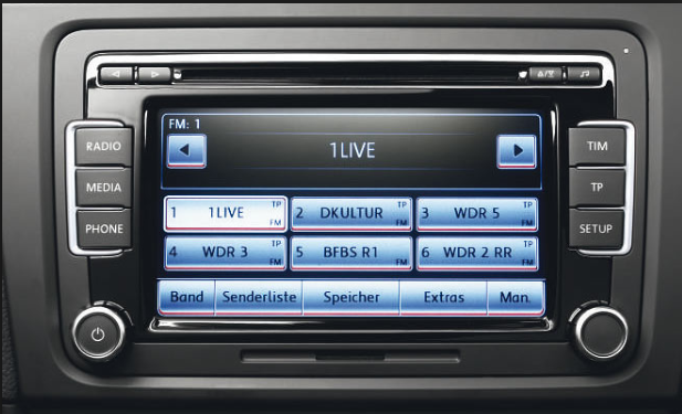

Здравейте Колеги!
От седмица съм совственик на Туран TDI 170к.с DSG Highline,2011г. За съжаление няма инсталиран Bluetooth за телефон. Поразрових се в нета и съм се спрял на това http://www.carsystems.pl/vw-bluetooth-kit-3c8035730c-retrofit,id601.html
Колата е с RCD510 и с този модул ще мога да виждам и да си управлявам контактите през дисплея на радиото и през MFD също. Поне така пишат хората. Има и външна антена. Притеснява ме това че ползвам тел. с 2 сим карти. Няма ли да се получи объркване и да не могат да се ползват и двете. Някой има ли наблюдения в такава конфигурация? Какво се случва при наличие на 2 сим карти и rSAP функционалност?
Отворен съм и към други решения ако някой е правил подобно нещо.
Пробвах да търся модул 2-ра употреба по моргите в БГ но май че си нямат много идея какво търся. Ако някой има подобен модул да пише.
Поздрави!
Поздрави!

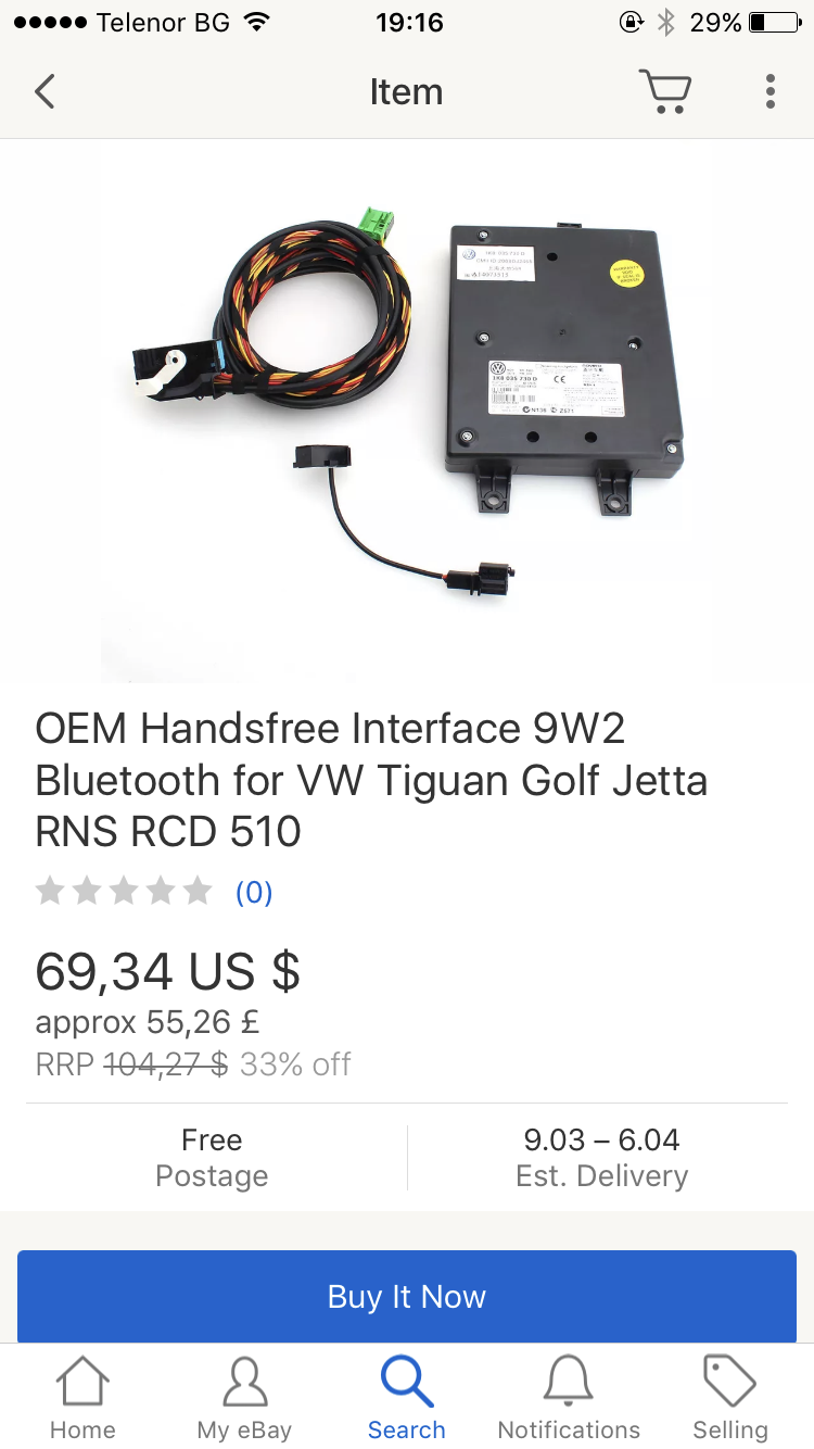

naiturseniq написа:Искам да сложа блутут модул на passat b7 със rcd510.
Във ибей се продават китайски модули които уж са съвместими . Въпроса ми е някой купувал ли е и някой поставял ли е .
Струват около 70$ с микрофон и кабели. Bluethooth module 9w2 .

Здр, за въпроси и цени с монтаж на оригиналните модули на лично. Имайте в предвид, че няма как модул от 70$ да е премиум и да извежда на тъч дисплея рнс рцд510 телефонно меню.
