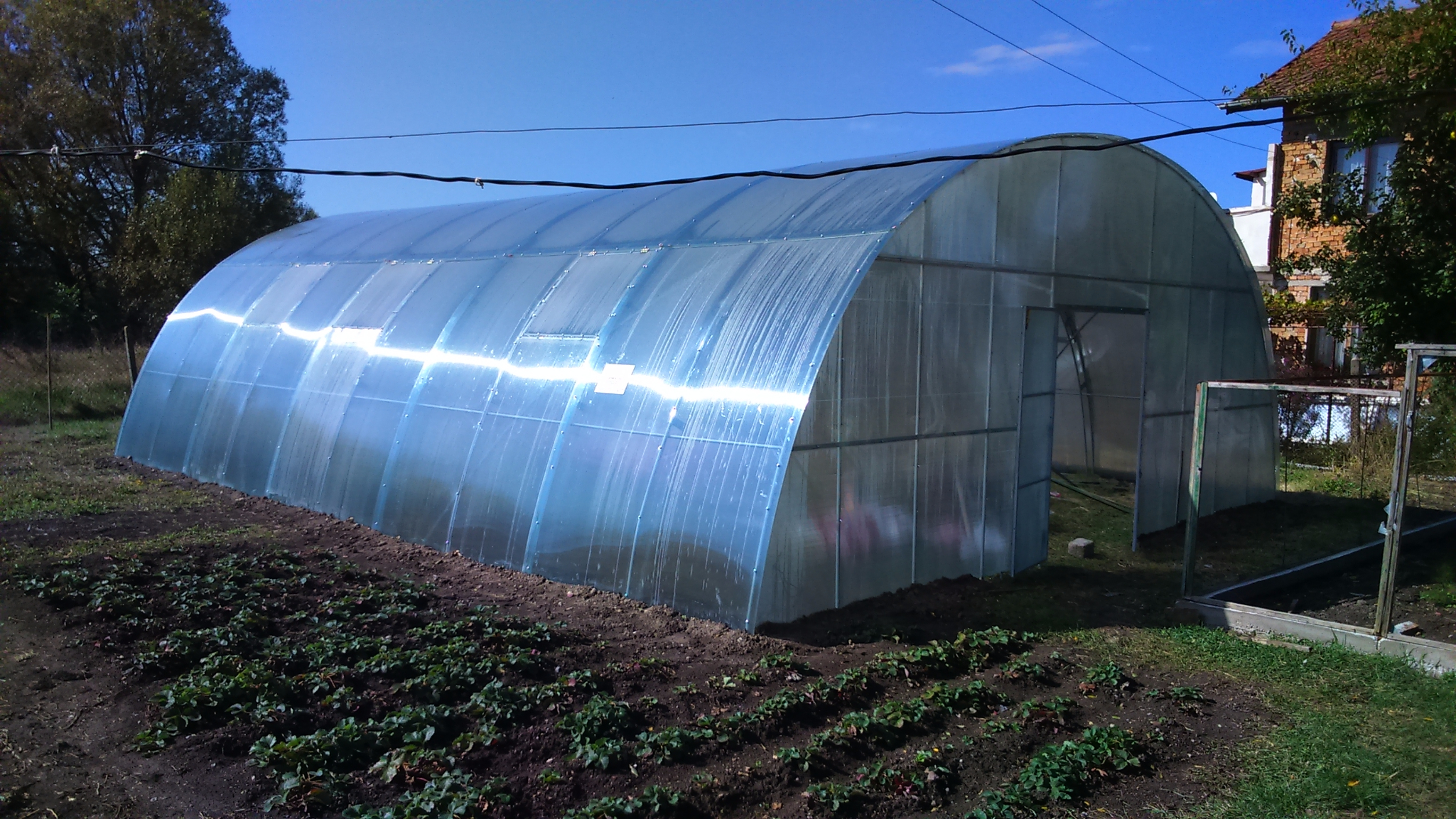

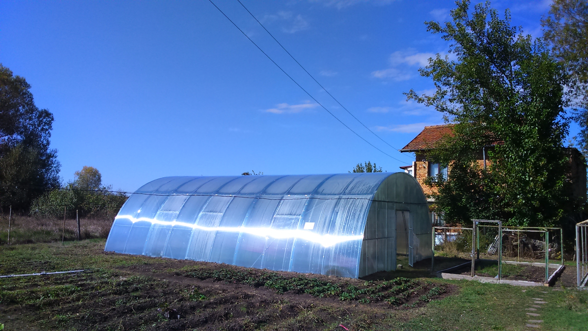

Здравейте колеги,парника е готов, 10х8 с поликарбонат,фермите са от алуминиеви тръби,набити са към 60см.в земята,надявам се че няма да има проблеми с устойчивоста.
Изработен е от фирма,някой ако иска мога да го снимам и отвътре.
Дръпнахме го на около 4м. от съседите.
Поздрави!

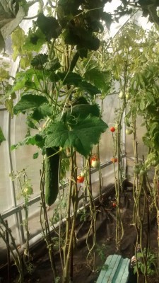

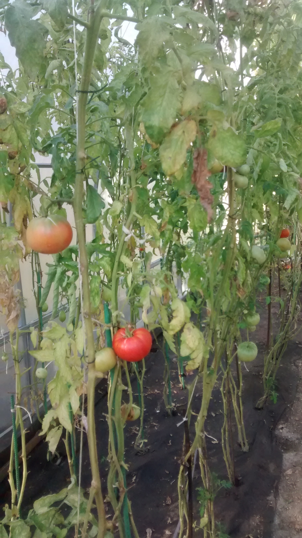

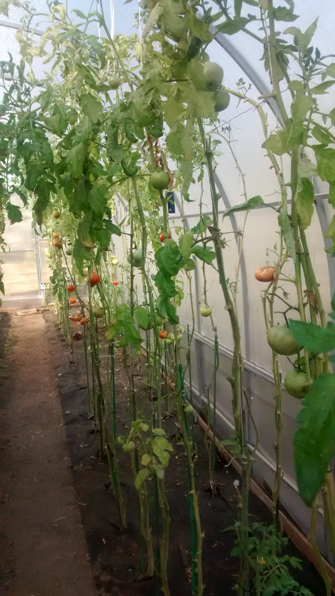

Re
снимки от днес с телефона

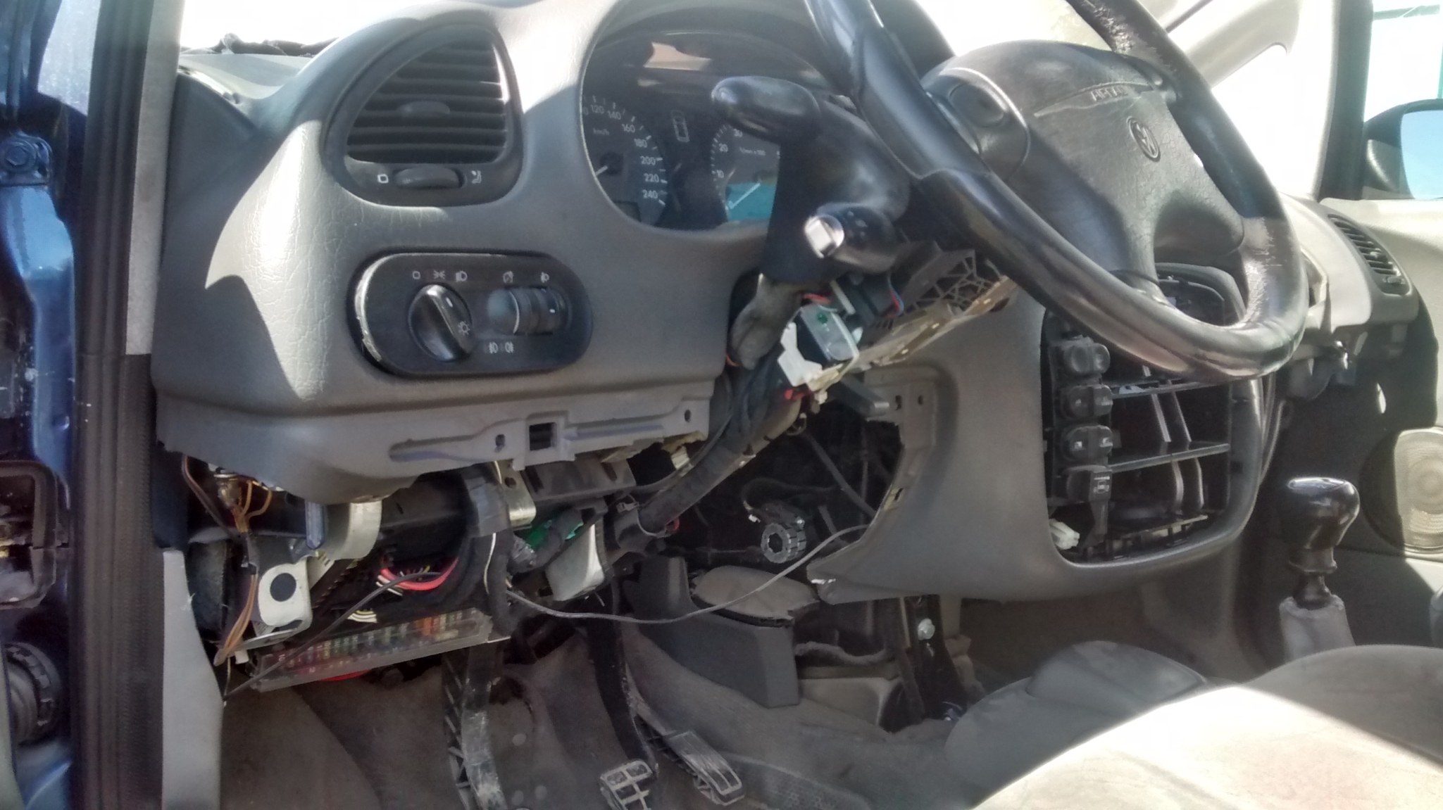

А последната е от олекотената супер тунингована версия / 1 стъпка преди сваляне на таблото заради радиаторче парно :wink
