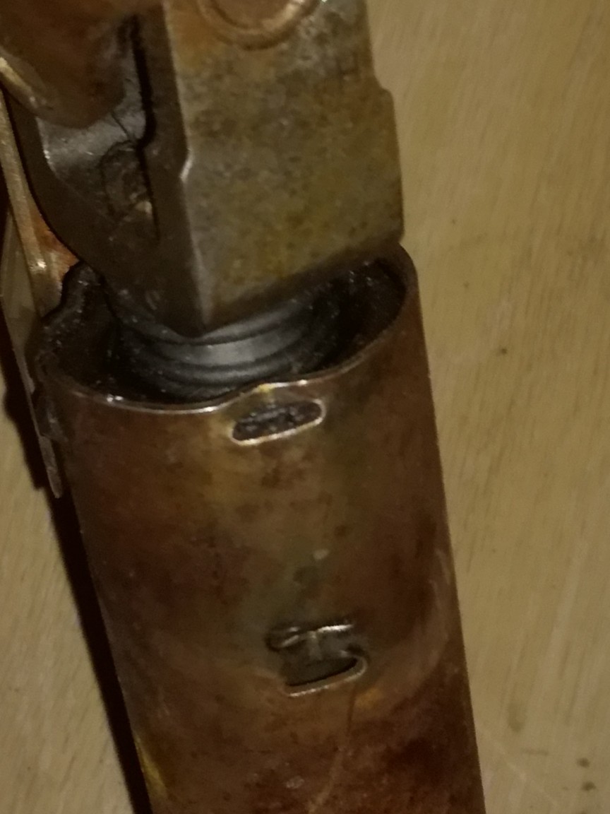

Има лагер,мога след малко да ти снимам всичко.Под пружината е самия лагер
Re: VW Bora 2000г 1.9ТDI 110к.с. AHF Луфт във волана
какво е това колега и как да го оправя ако е от него проблема ?
