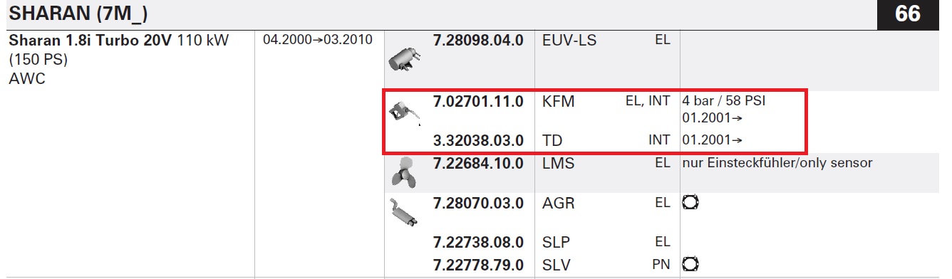

Re: Golf 4 1.6 16v регулатор за налягане на горивото въпрос
Колега ivuchev,
това за помпата ясно че се е предала, но има няколко неща които нещо не ми се връзват.
1. Не знам каква помпа си взел, но според каталога на Pierburg за твоята кола помпата трябва да е 4 бара.
В същото време виждам че други производители на помпи за твоята кола предлагат помпи на 3 бара.
2. Проверих и регулатора на рейката - за твоята кола трябва да е 0 280 160 557 на 3 бара - ако е така не се притеснявай помпата е ок да е на 3 бара. Това което не е нормално при теб е да имаш толкова ниско налягане в рейката. Ако приемем че регулатора е 3 бара (провери го на корпуса му е щамповано работното налягане) това означава че на празен ход в рейката трябва да има 3 бара налягане, при поддаване на газ трябва да стигне за секунди до 3.6 бара. Ако си сигурен че манометъра ти е верен имаш проблем с регулатора и трябва да го смениш - около 40 лева е.
KBK написа:Колега ivuchev,
Помпата я взех по номер на рама не съм много сигурен дали е 3 или 4 бара , защото ми предлагаха е някаква VEGA за 40 лв. която веднага отхвърлих като вариант защото колата се кара само на бензин и не ми се рискува с някакви български или китайски .
Регулатора е 3 баров - така си пише на него .Аз до колкото успях да разбера от тази тема когато е 3 бара това означава че на празен ход с мушнато маркуче за вакуума който ( на празен ход ) трябва да е -0,6 трябва да отчита 2,4 бара и като се подаде газ да стане 3 . Както и да е ще му дойде времето и на него сега съм се съсредоточил върху температурния датчик . На моята кола има 3 , единия е на радиатора за перките , другия за таблото ( тествано ) а онзи който не отчита нищо когато го замеря е предполагам за управлението на празен ход . Именно този го няма никъде по магазините , само и единствено оригинален . Днес го поръчах от порше изток за 54 лв с 3 дни доставка .
Другия за таблото ми го намират на swag за 19 лв, но буксите са им различни .! В петък или събота ще го взема .
Това с бензина което разправя колегата - наистина има разлика между 95 и 100 октана , но за моята и дават 95 по книжка и когато я взех 7000км . не съм имал никакви ядове с 95 , а и колата няма газ , кара се само на бензин !
Принципа на клапана е както съм ти описал - ако пише 3 бара на него означава че с вакуум е 3 бара - без е 3.6 бара.
