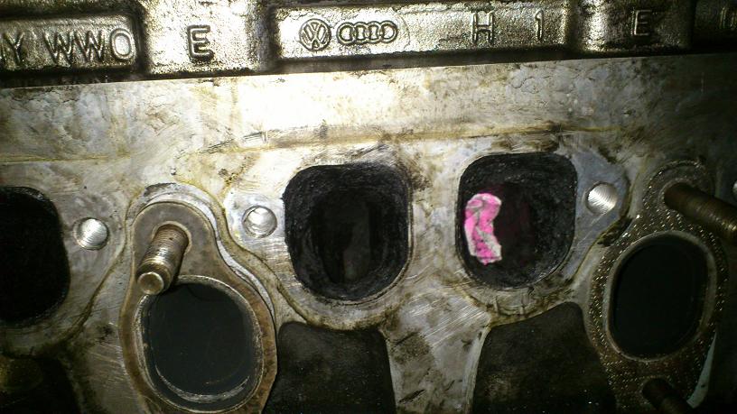

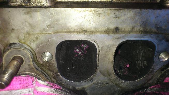

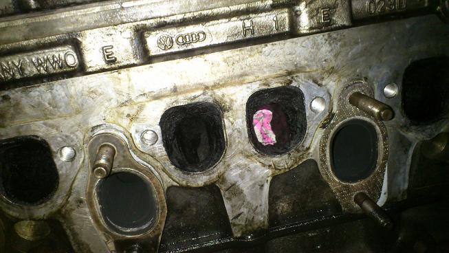

Здравеите колеги,наскоро купих Audi A3 AHF мотор, имах съмнения във вървенето му и свалях ЕГР,всмукателни колектор и турбо за почистване от нагар.Положението беше повече от зле,колата беше като одушена.Във много форуми е описано как се деиства за почистването на тези възли от автомобила,но само на едно място срещнах леко да се намеква за запушването и на дупките в главата където ляга всм. колектор.На снимките по долу се вижда какво има там.Аз почистих дупките в главата като изрязах тесни ленти парцалчета и ги набутах леко в дупките докато уплатнят,за дане може да пада мизерията в дигателя,след това изстърганият нагар се дърпа с прахосмукачка.Ето това прави деистващия ЕГР,аз моя го затапих след видяното.
