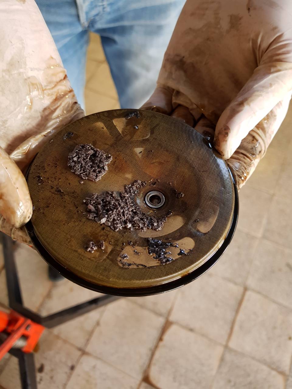

Малко да разбутам темата, почовъркахме по ГолфУ, смяна на окачване, така належащата смяна на маслото в кутията, положението беше трагично:
media-share-0-02-04-aa67eeb3c5738d655a2065942b5010afb235559cdb95d6a7b1917eeeb641c827-61a75898-c7a3-4122-a962-2d1bb9d23cf3.jpg
Тази сган се беше разпростряла и по кутията, позачистихме колкото може, мих капака, нова гарнитура и резултатът е повече от задоволителен! :beer

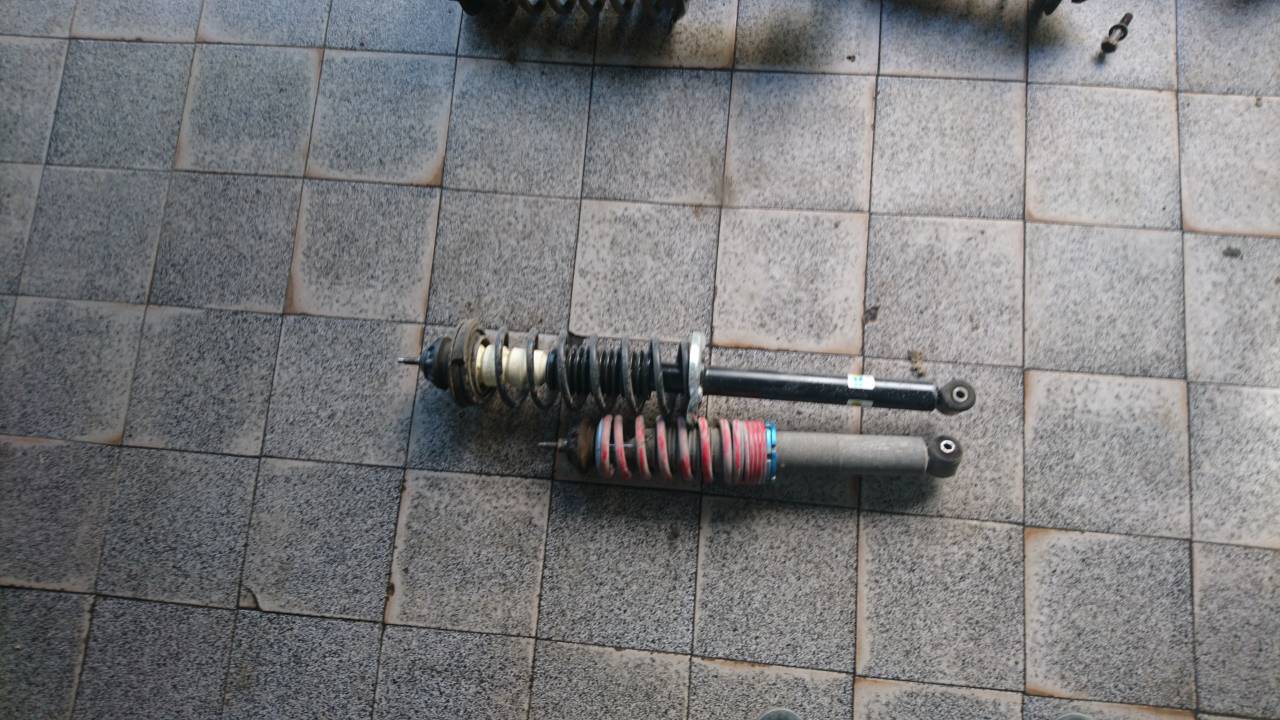

Опитахме се да сложим и задни койлове:
media-share-0-02-04-a43abcee1b77ac18f3b70ccf38038d19a4298a9a7337f270de77e5380277cdac-f6812193-a75d-4594-bc3b-acee74e000f7.jpg
Някакси не успяхме :mhihi :mhihi :mhihi
Сега колата е с предни койлове, задни амортесьори със спортни пружини и резултата е следния:
media-share-0-02-04-1b98b4b70be448cb623894b5d0028a870e2121a5380c35322ac31efcc6c539af-1eb6bf6c-5e63-43b7-9d74-962f68b24900.jpg
