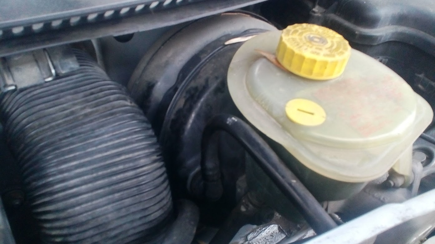

Аз не съм се задълбочавал на тема серво, но моето също е такова голямо и с такъв резервоар за спирачна течност. На клипа който качих за промивката на радиатора на парното се вижда сервото, някой може ли да каже двойно ли е?

Не се вижда добре на клипа.
Щракни малко снимки ще е по-лесно

Мнениеот DoH_KuXoT » Чет 28 дек 2017 15:41
направих няколко снимки

Мнениеот Zdravko Zankov » Чет 28 дек 2017 15:51
Като две капки вода са.
Според мен де.
Ако и номерата извадите.

Мнениеот DoH_KuXoT » Чет 28 дек 2017 15:57
по рама при мен трябва да е 4B3 612 107
има заменка по TRW с номер PSA743 , което чисто ново не е особено скъпо
водят ги 7"/8"
а единичния вариант е 10 инча и номера му е 8D2 612 107 , с номер по TRW PSA563 - което всъщност е два пъти по-скъпо
има и трети вариант , за който изрично е упоменато "brake servo with dual diaphragm" 8E0 612 107 J с заменка по TRW PSA911 като цената му е между двете горепосочени
