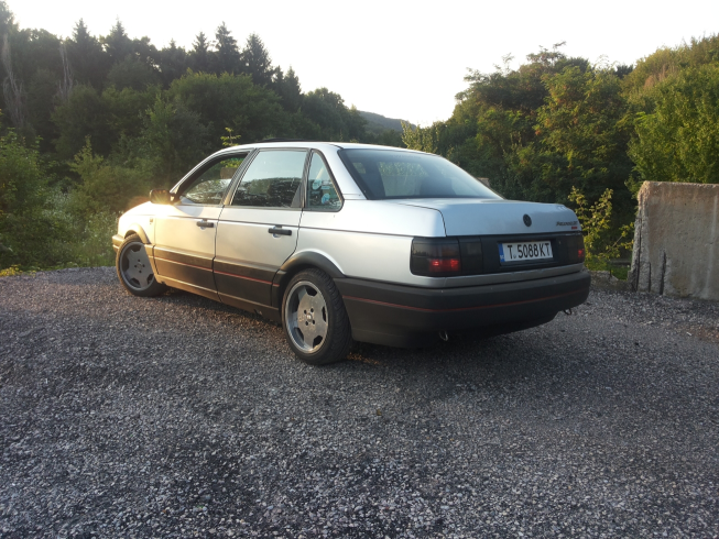

След дълго търсене и чудене какви джанти да му сложа, случайно попаднах на обява за 16" RH topline. Реших, че това е джантата.
Купих 4 нови гуми и ги полирах малко. :mhihi

Мнениеот Vlad777 » Пон 13 авг 2018 21:29
Много добре са паснали джантите :bowdown
Ще се радвам да го видя на живо на Узана! :th_up
