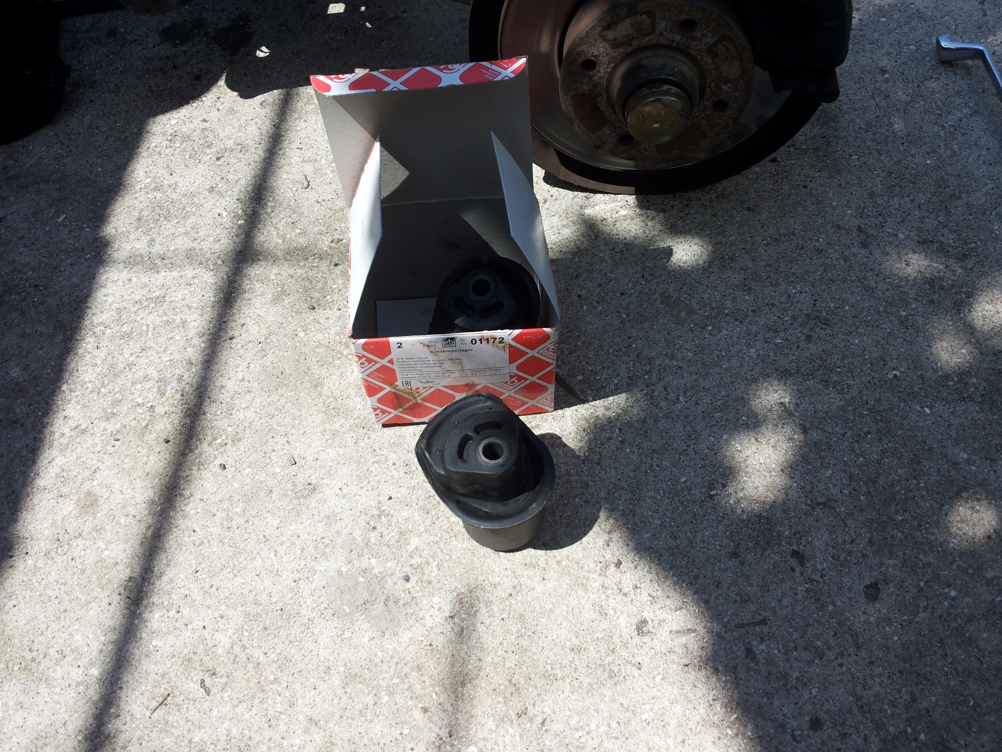

Здравейте колеги.Могат ли да се намерят тампони за носачи за Голф 3 с марка As Metal и ако да къде? Никъде не ги намирам и ако ги няма то каква марка бихте ми препоръчали ? На задния мост сложих тампони "Febi" ,но не съм доволен от тях.След 5000км моста се разтропа.Благодаря

ето тези издържаха 5000км,а бяха едни от най-скъпите в магазина (18лв/бр)
