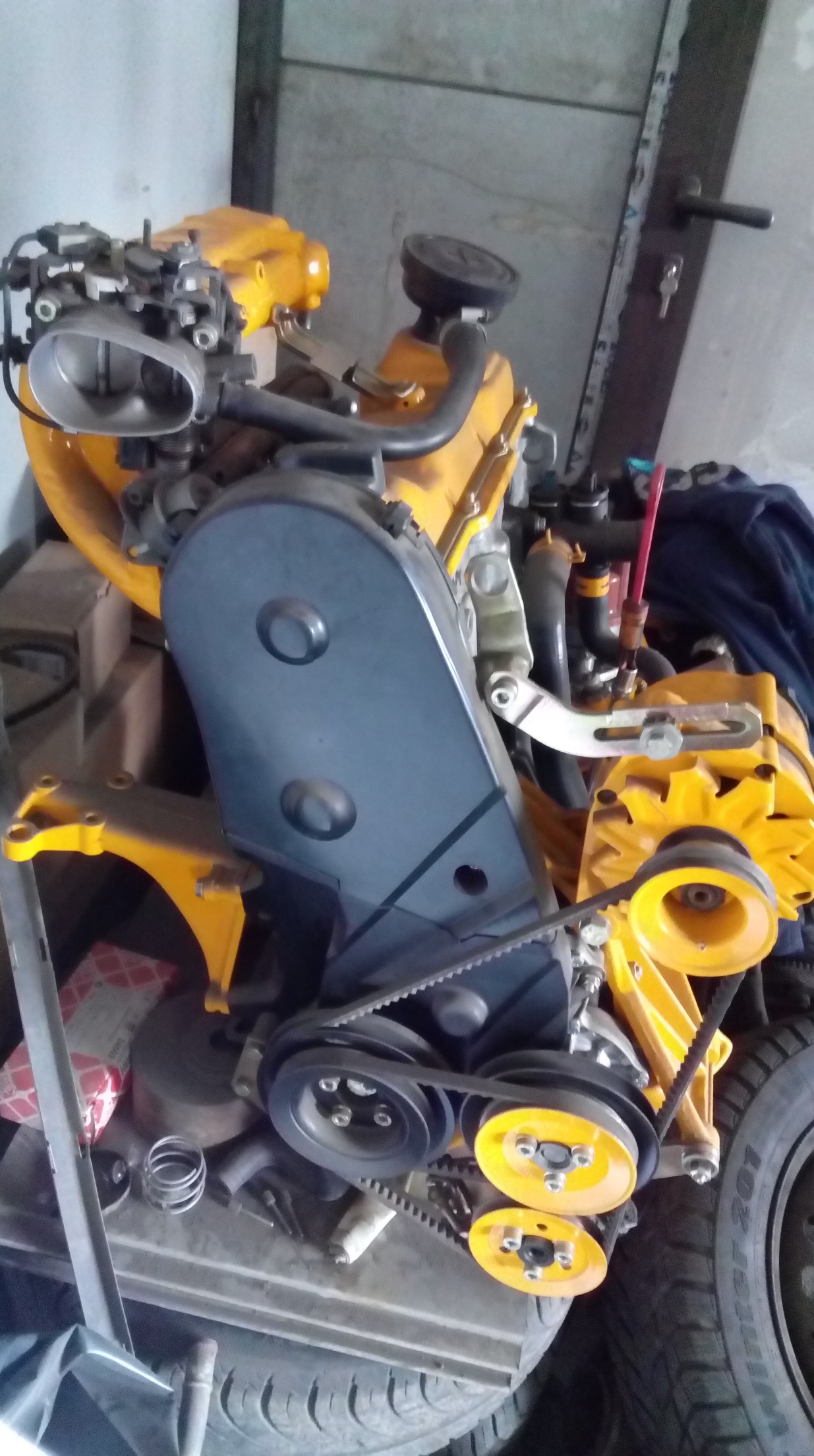

Той имаше идея колата да се направи с карбуратори и дросели от мотоциклет, но аз вече бях решил какво ще става с нея. Преди няколко месеца бях купил от познат ревизиран двигател PB за моя Golf 2 и много бързо събрах 2+2 :tnk и прецених, че този двигател ще отиде в Jetta-та:

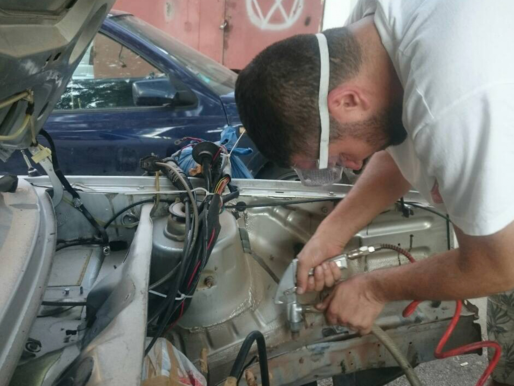

Снабдих се с пистолет за пясък, както и с кварцов пясък:
И се захванах да прочистя ръждата от коша. Работих на улицата. Пясъкът беше малко влажен и вървеше трудно, но пък за сметка на това не се вдигаше прах:

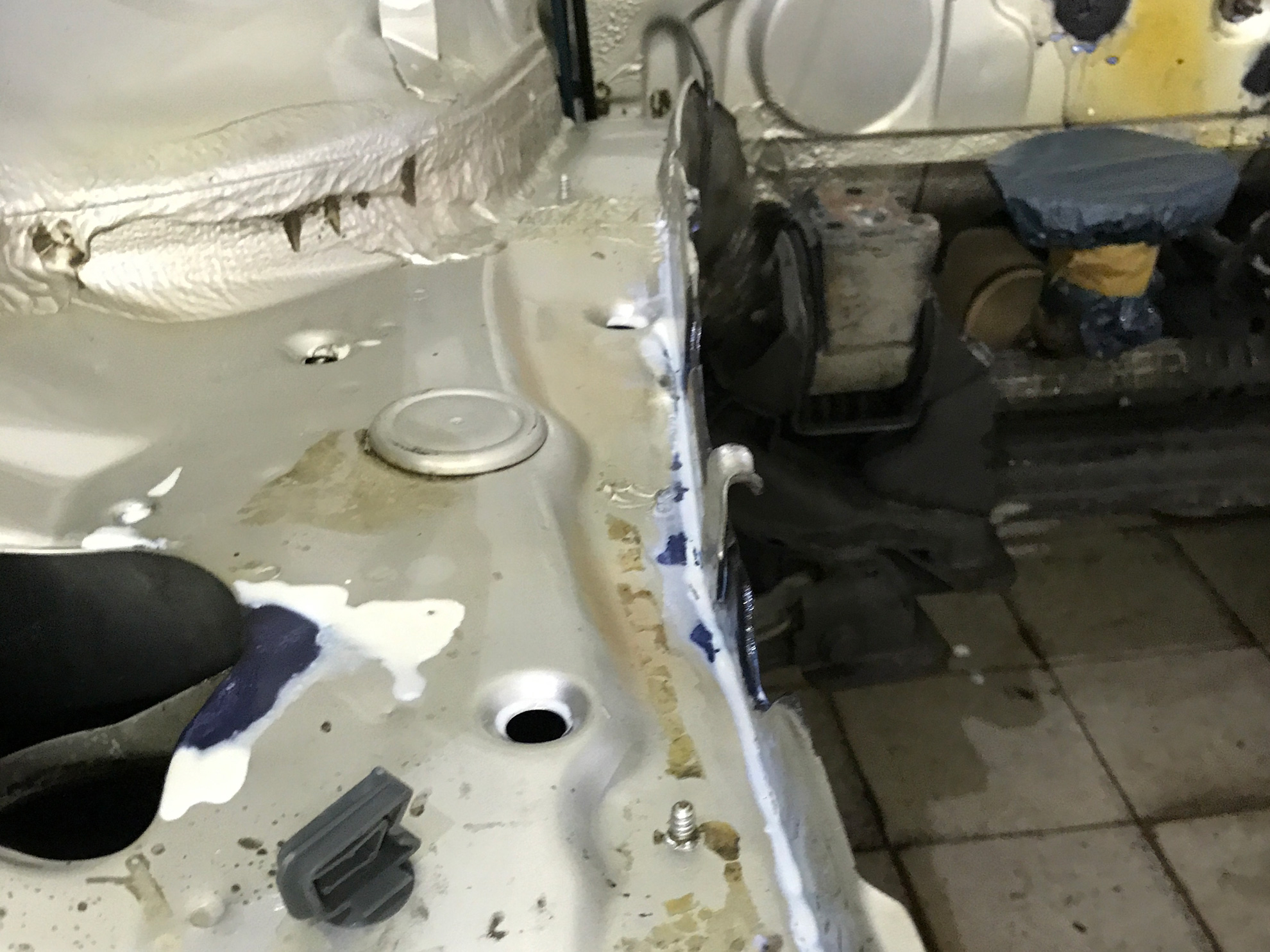

След пясъка намазах навсякъде, където стигнах до метал с Wurth ръждопреобразувател.
Vw_polo_16v
Мнения: 583
Двигател: AFH 1996 AQX 2000
Местоположение: София/Волуяк
Re: Private Jet Traveller MK2 1990
Мнениеот Vw_polo_16v » Чет 07 дек 2017 16:47
:c010
Vlad777
King of the Road
King of the Road
Мнения: 20433
Мнениеот Vlad777 » Чет 07 дек 2017 17:29

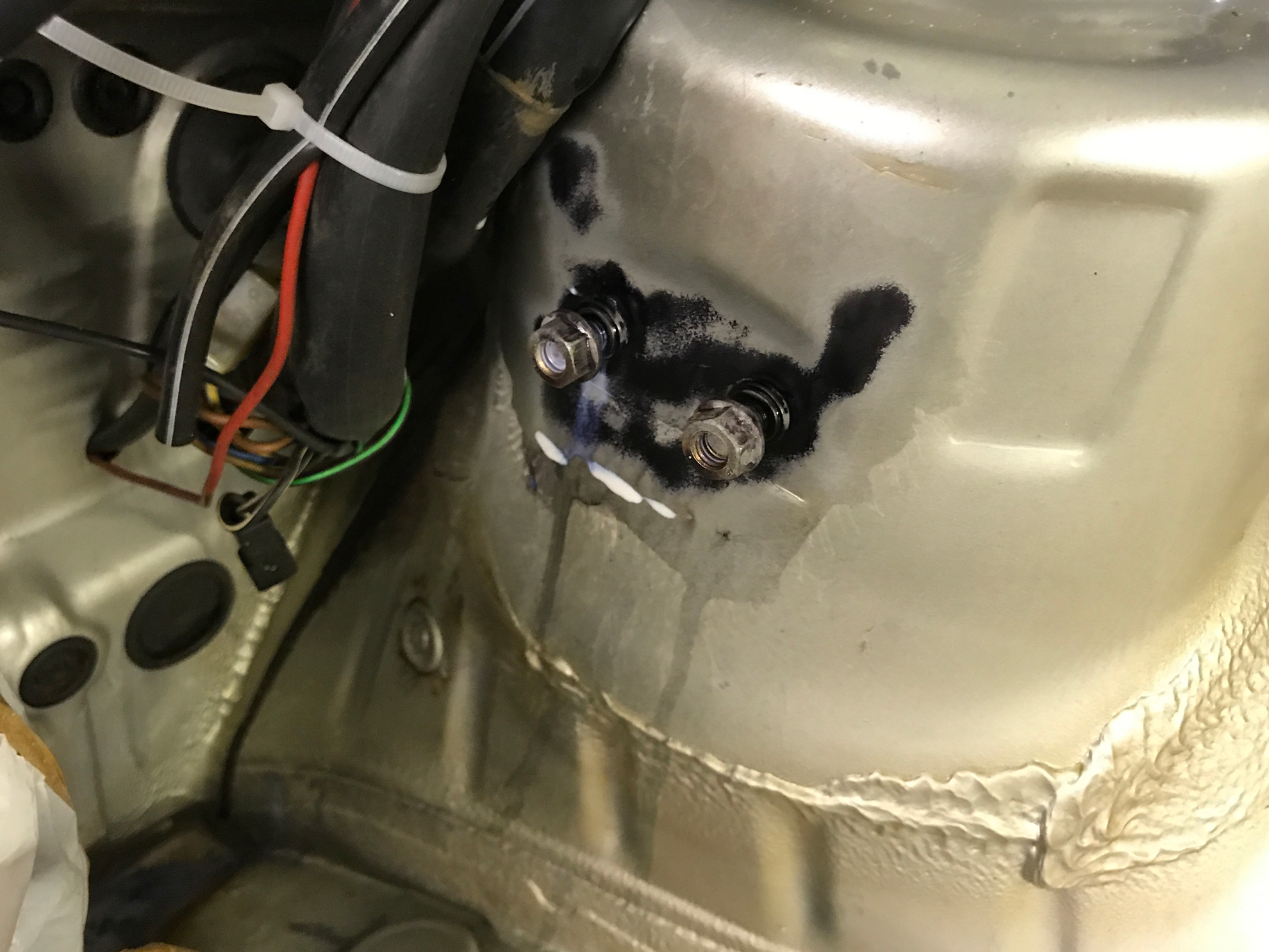

След Вюрт-а последва кит на местата, където имаше натиснато или ръждата беше по-дълбока.
