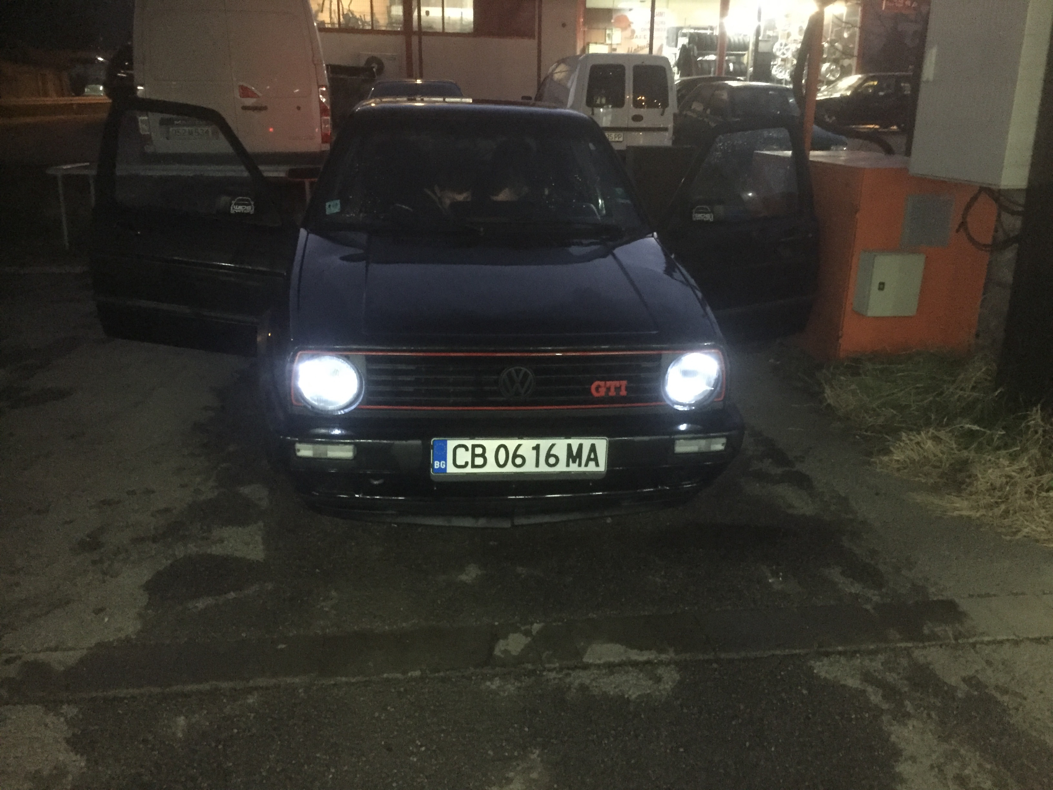

Привет колеги .Преди да представя автомобила,държа да кажа,че това е първата ни кола от VAG групата ,автомобила днес го закупихме снимките които ще приложа са от обявата.
Дата на производство:юни 1990година
Двигател;Бензинов 1.8 8V
Moщност:112 к.с.
Кутия:5 степенна ръчна
Екстри:4 ел стъкла,централно,шибедах,РЕКАРО салон,джанти OZ 16,генерация,спортно окачване,спортен волан
По автомобила има дребни забележки ,които ще се отстранят,но искам да чуя мнения за тунинг по двигателя за предпочитане е турбо тунинг.
