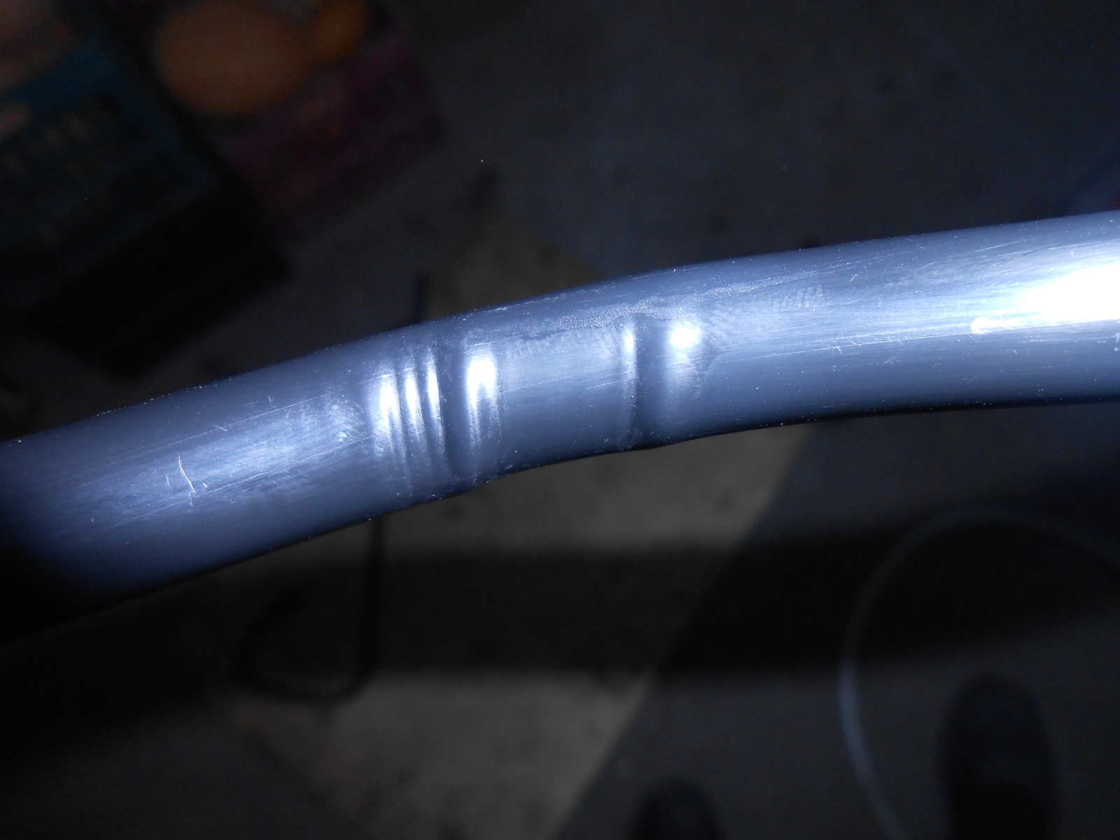

Внимавайте да не претоплите тръбата, че се получават гънки по завоите:
Накрая подрязваме краищата на тръбите до необходимата дължина.
И натопляме краищата за да набием щуцерите в тръбата:
Ето го и крайния резултат:
Сега прави още по-дълбок вакуум (приближава -1bar) но пак издиша от някъде дългата част на тръбата. Не е голям проблем теча е доста по-малък от преди и поне тръбата няма да се сцепи скоро :Mr Green Fun
